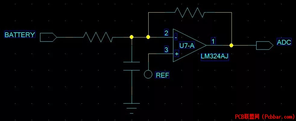

帮朋友做镍氢充电器,利用镍氢电池充满电时电压有一个微小的下降这个特点来识别是否已经充满,比如1.2V的镍氢电池,快充满的时候,电压在1.35V,之后逐步下降,电压可以低于1.30V。所以需要单片机间歇检测电池两端电压,大概充3秒钟电再停止,之后检测电池两端电压。
因为需要识别下降的微小电压,所以需要加一级运放,放大这个下降的幅度,如下图:
那个时候刚进入社会,实践经验不足,为了更好的提升放大性能提高稳定性,想当然的在运放的反相输入端并了一颗小电容,我记得大概是10nF,如下图:

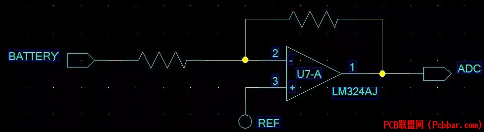

调试程序的时候发现,电池降压的信号很难检测到,往往电池充满发热很久才能检测到,这个问题困扰了一段时间没有解决,朋友带回香港,跟一个硬件人员一起调试,用示波器一个个脚的看信号,最终发现运放输出存在短时间的振荡,而这个振荡导致了信号采样问题,于是我很快想到是自己加了这颗电容的问题,并且在脑子中想象了整个振荡过程,给朋友做了分析。这个画蛇添足行为,最终导致了这个项目失败。

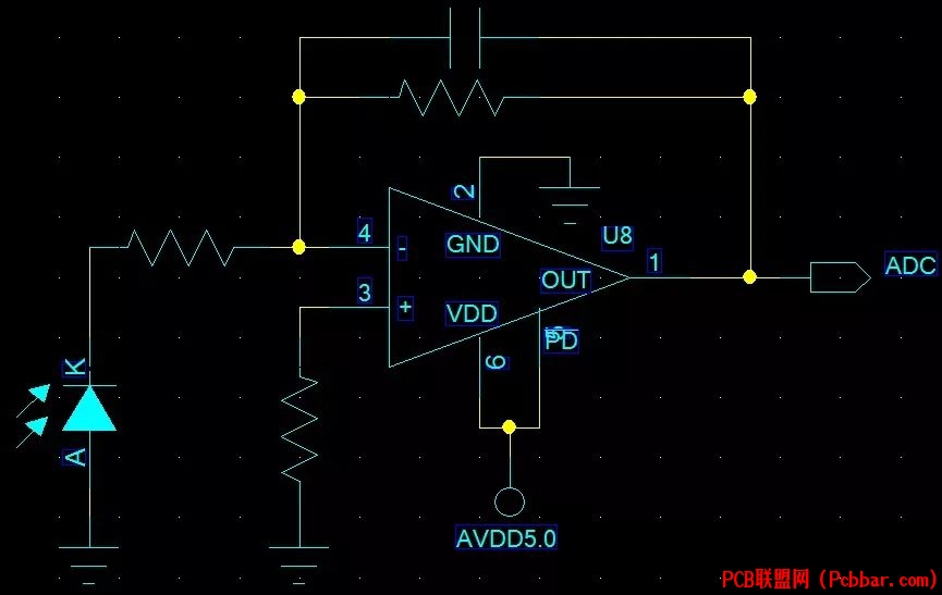

上几年做红外温度测试仪,温度范围是400~1200度,采用PID红外传感器,电流转电压放大部分电路如下图:
测试中发现,在700度附近温度测量不准,最后用示波器看输出,发现在这个温度点上,输出出现了振荡,这个时候马上想到,因为PID传感器,内阻高,寄生电容大,等价于在反相输入上并联了一颗电容,类似镍氢电池的放大了,所以马上按如下电路改进:

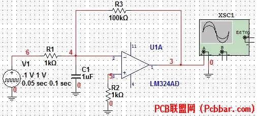

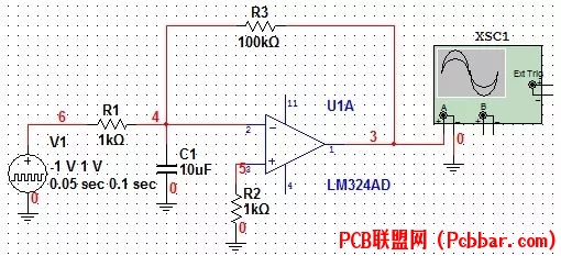

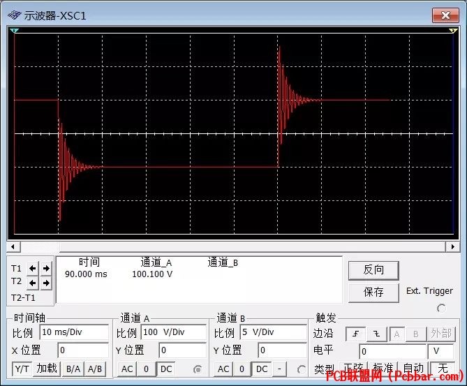

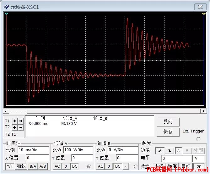

我们大部分电路的应用,都是工作在稳态下的,比如放大一个信号,开关电源输入输出比较稳定等等,对于稳态信号,相位问题确实不突出,哪怕相位是360度,但只要系统回路放大倍数小于1,也不会引起振荡,以前三极管刚兴起时代,一些放大电路还工作在自举状态下,典型的就是AM收音机。但是对于输入输出信号存在阶跃突变的场合,因为每一个突变,导致系统回路失衡,系统需要再一次平衡,那么这个相位(这儿不讨论放大增益)就决定了进入平衡的时间周期,也就是说,相位在180度下,可以最快的进入新的平衡,而相位在360度下,则需要较长的时间进入再一次平衡。大家可以把180度理解为恰阻尼,越偏离180度,阻尼振荡的时间就越长。
下面给大家提供multisim的仿真结果:
C1为1uF的效果:进入稳态相对快一些:
C1为10uF的效果,进入稳态时间较长:
所以对于存在阶跃突变的反馈系统中,我们要尽可能的让电路工作在180度上,提高系统再一次平衡的速度。硬件工程师及从业者都在关注我们
