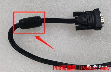

图1 显示屏VGA线

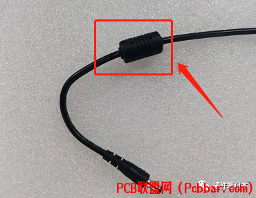

图2 适配器连接线

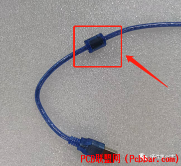

图3 USB通信线这三根线都是我们生活中常见的供电线或通信线,它们都有一个特点,就是连接线上都有很突出的一部分,这突出的部分是什么呢?毫无疑问这就是加的磁环。磁环是电子产品中常用的抗干扰元件,对于高频噪声有很好的抑制作用。一般使用铁氧体材料(Mn-Zn)制成。磁环在不同的频率下有不同的阻抗特性,一般在低频时阻抗很小,当信号频率升高时,磁环表现的阻抗急剧升高,在emc工程设计中,磁环作用显著而被广泛适用。

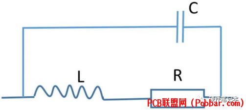

图4 磁环等效电路
如图4,磁环在应用中的等效电路。L为等效电感,R为线缆的等效直流阻抗,C为绕线之间产生的分布电容,这个分布电容要特别注意,它会降低高频滤波性能。

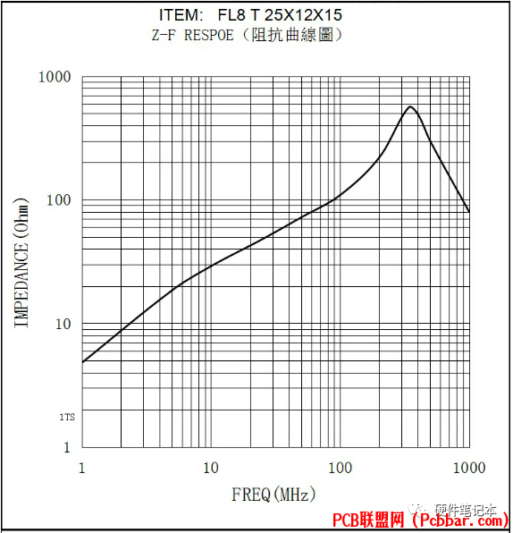

图5 磁环的阻抗曲线
如图5,磁环在未饱和的情况下,信号频率越高,其对应的阻抗越高,当频率超过谐振点时,阻抗会呈现下降趋势。

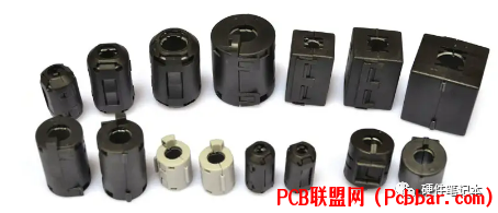

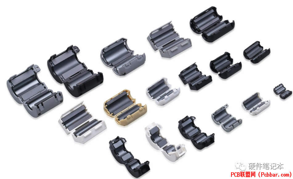

图6 EMC整改常用的扣式磁环扣式磁环与铁氧体的最大区别在于它具有很大的损耗,用这种扣式磁环制作的电感,其特性更接近电阻。它是一个电阻值随着频率增加而增加的电阻,当高频信号通过铁氧体磁环时,电磁能量以热的形式耗散掉。

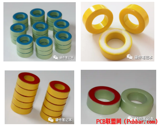

(2)铁粉芯磁环
铁粉芯环用两色来区分材质,常用有-2(红/透明)、-8(黄/红)、-18(绿/红)、-26(黄/白)及-52(绿/蓝)
图9 铁粉芯磁环
铁粉芯磁环是由碳基铁磁粉及树脂碳基铁磁粉构成,磁导率很低。磁粉和绝缘材料之间有气隙,一般磁导率在20-100之间。正因为铁粉芯磁环磁导率很低,在差模大电流情况下不容易饱和,所以,常使用铁粉芯磁环绕制差模电感。

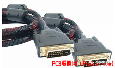

2、磁环对电磁波有条件反射的作用,从而减少了信号传送的失真。磁环套用的位置尽量靠近源头的一端(电缆线的进出口),会更加有效的抑制电磁辐射。
图14 磁环套在源端
