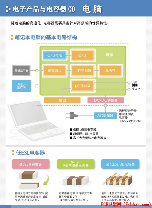

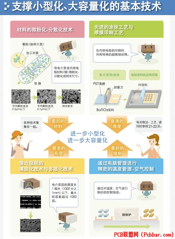

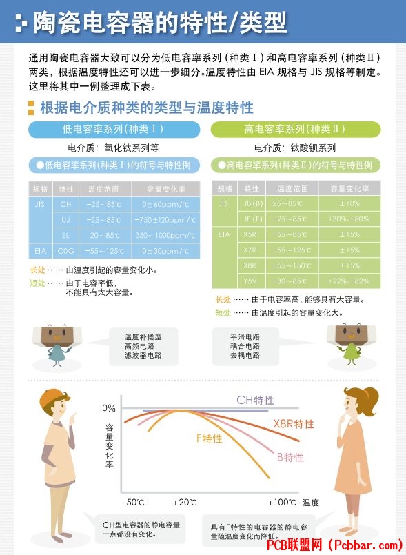

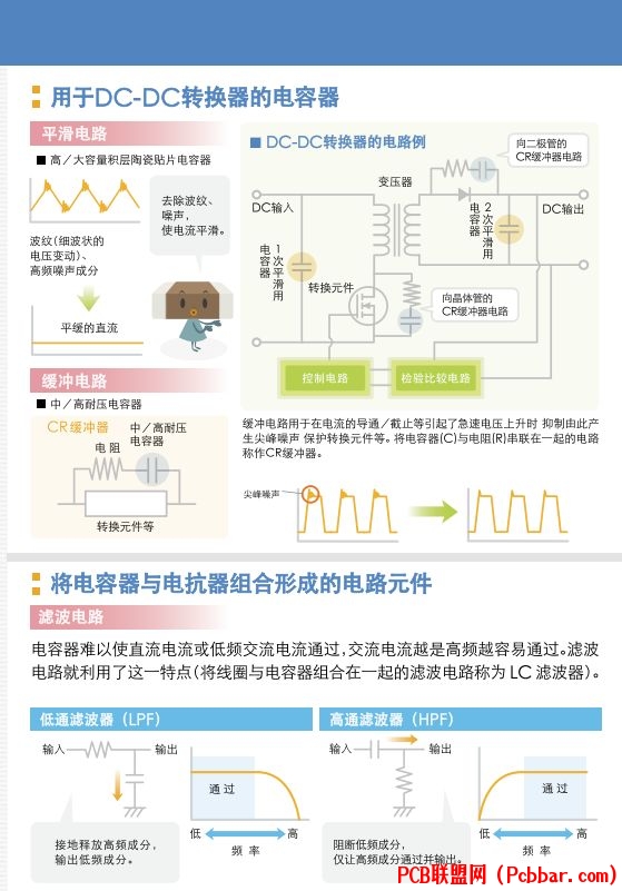

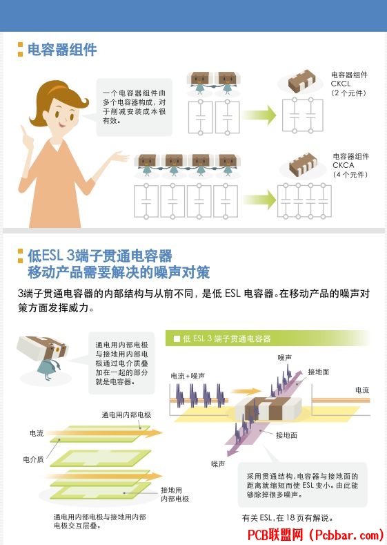

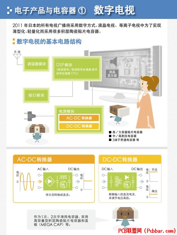

TDK的专家用一篇漫画把电容讲清楚了
