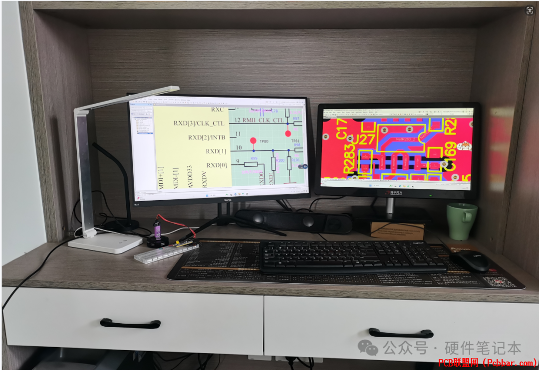

做产品的小伙伴都知道咱这行要用的工具太多,要用的软件也有很多,要是有个双屏显示,工作起来就会很方便。由于囊中羞涩,咱抱着试试的态度,在拼夕夕上淘了一个二手17寸显示屏,心里想将就着用。

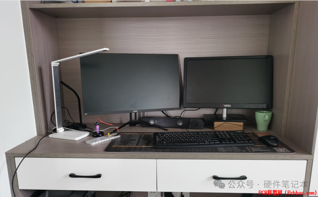

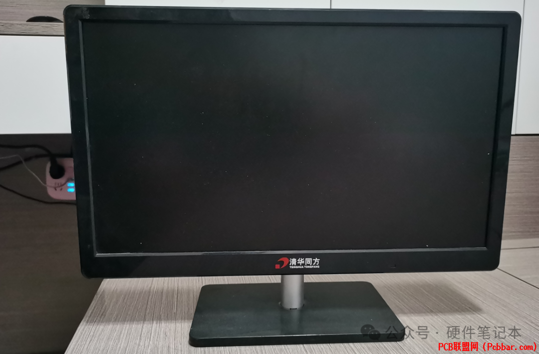

很快显示屏到货了,跟咱去年买的27寸屏放在一起,一大一小,还比较和谐。(左边为27寸,左边为刚买的17寸)
通电开机,左边显示原理图,右边显示PCB,这感觉就很爽,哈哈哈,接下来咱们把它拆开看看。

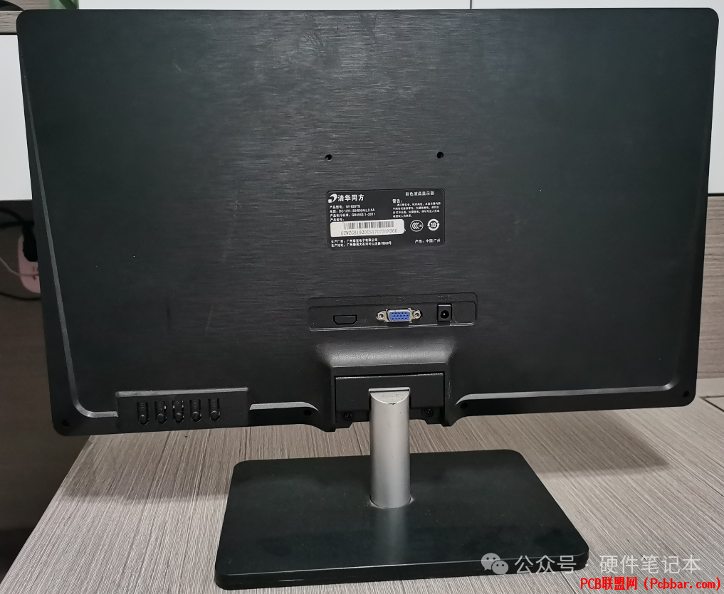

外观先来个特写,虽是二手的,但看起来还是比较干净。细心的小伙伴可能会发现这个牌子是清华同方,印象中这类显示屏在咱小学上微机电脑课的时候用的比较多,现在很少见到了。

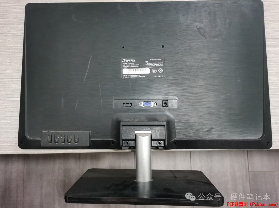

这是它的背面,左下方是按键,中间是VGA接口和DC 12V电源输入接口。

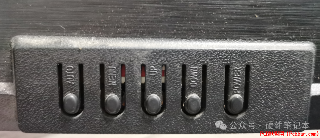

按键来个特写,按键是用活动的塑胶结构来代替的,可以节约少许成本。从左到右分别是AUTO(自动),MENU(菜单),UP(上),DOWN(下),POWER(电源开关机),一般显示屏都有这几个按键用来控制显示画面。

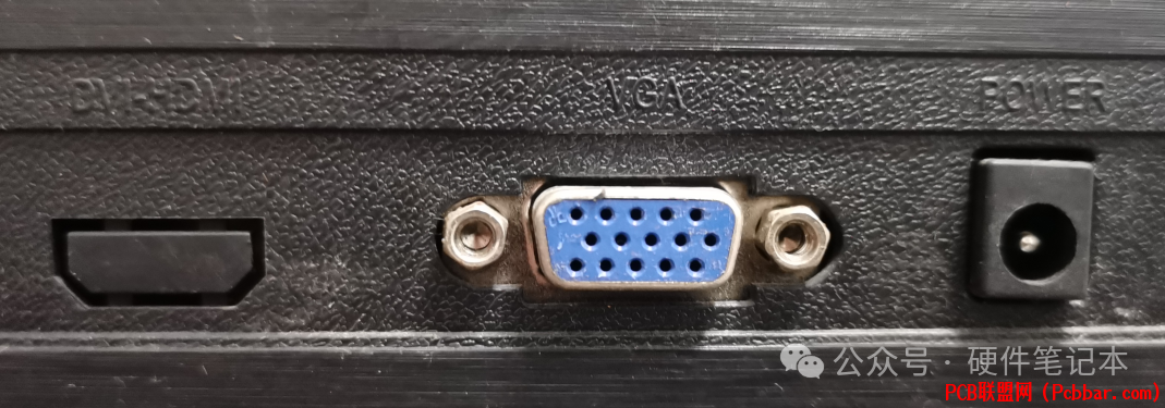

再看看显示接口,左边有被封住的、预留的DVI接口,中间是VGA接口,右边是POWER电源输入DC JACK 2.5mm。现在显示屏普遍用的都是HDMI接口,稍微好点的显示屏也有DP接口等等。

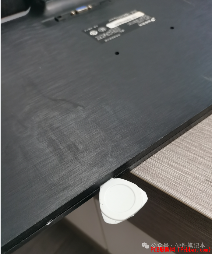

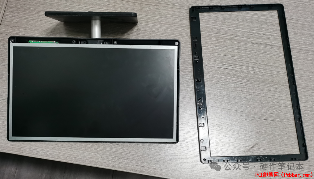

看了外观,咱们马上拆开看看里面是什么样子的。先用螺丝刀取下屏背面下方的四颗螺丝。
屏的固定采用卡扣的形式,然后用塑料拆机片轻轻将外壳撬开,不要太用力,过于暴力就会将塑料壳破坏,还原就难了。

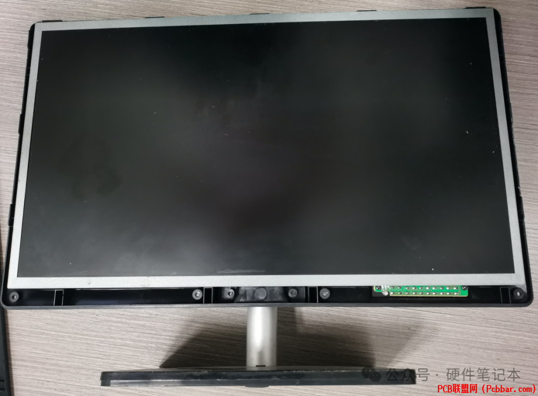

一点一点的,里面的屏渐渐漏了出来
很快边框就给拆下来了
清晰的可以看到,屏是直接放在塑料外壳内的

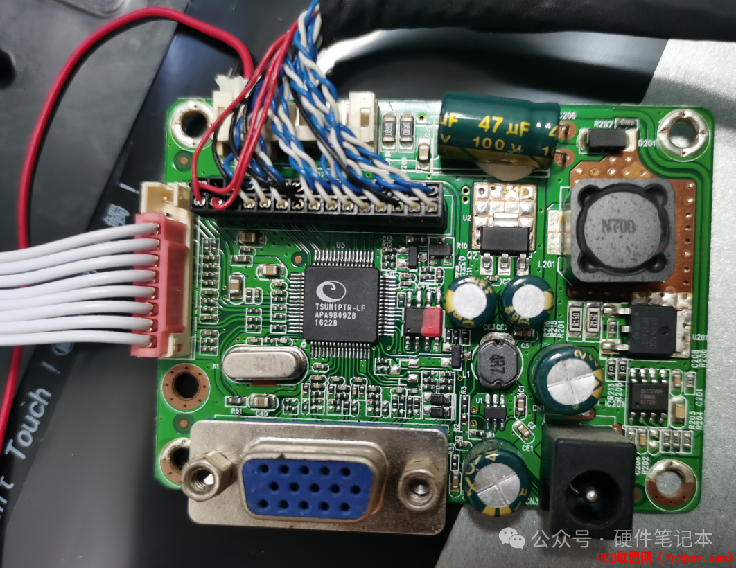

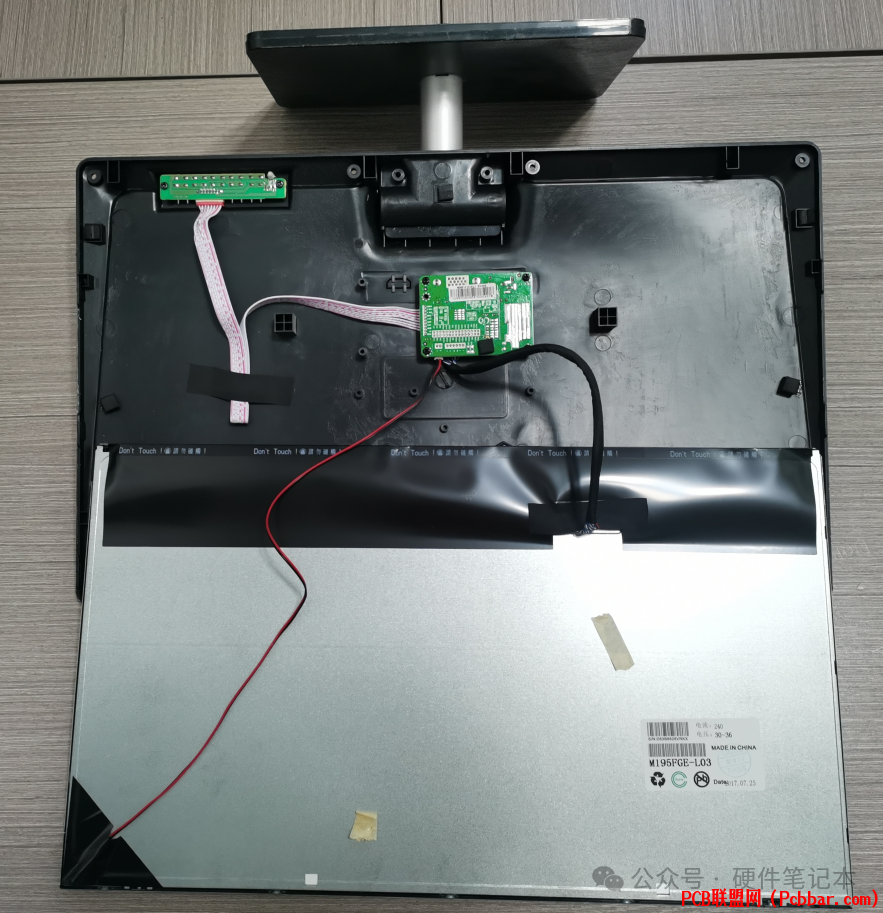

轻轻的将屏挪动,明显的可以看见中间的液晶屏幕驱动板,我们也叫AD板,左上角是按键板,一共有三根线,左上角是按键线,左下角是背光线,右边是屏线(一般是LVDS接口),总体看起来非常简单。

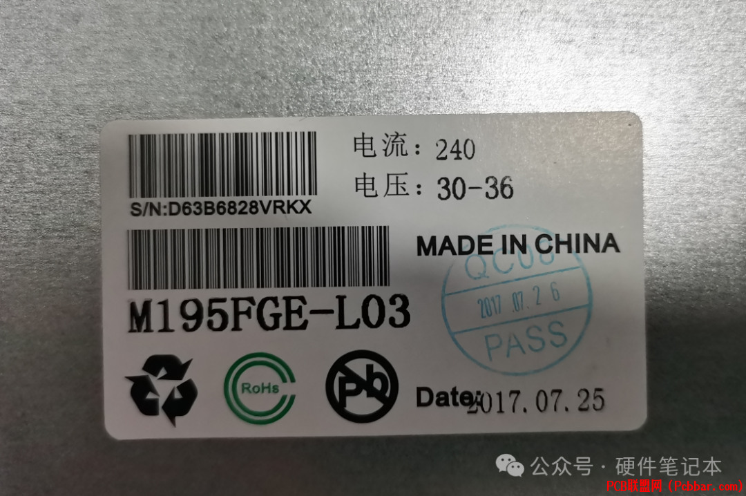

再看看这个屏上的标签,型号为M195FGE-L03,厂家是群创光电,他们做屏这块也是蛮久的了,价格在450元左右,毫无疑问,裸屏就是整个成本的大头了。可以看到这个屏背光的电流典型值是240mA,电压为30~36V。

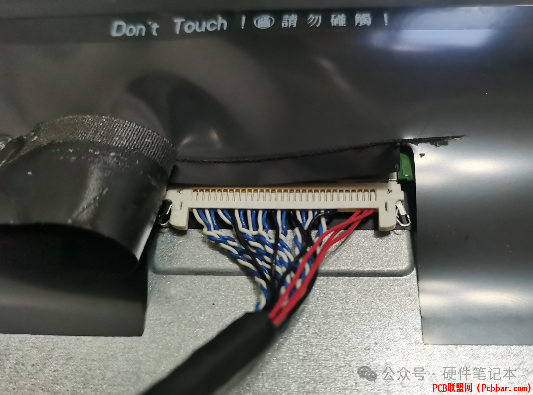

撕开醋酸胶布,可以清晰的看到屏的LVDS接口。
下面AD板,右边是DC电源输入,然后经过大电解电容进行稳压,然后经过DC/DC芯片和升压电感,给背光供电。左边经过一个降压DC/DC转为5V给屏端信号供电,之后再经过LDO转为3.3V和1.8V给主芯片供电。

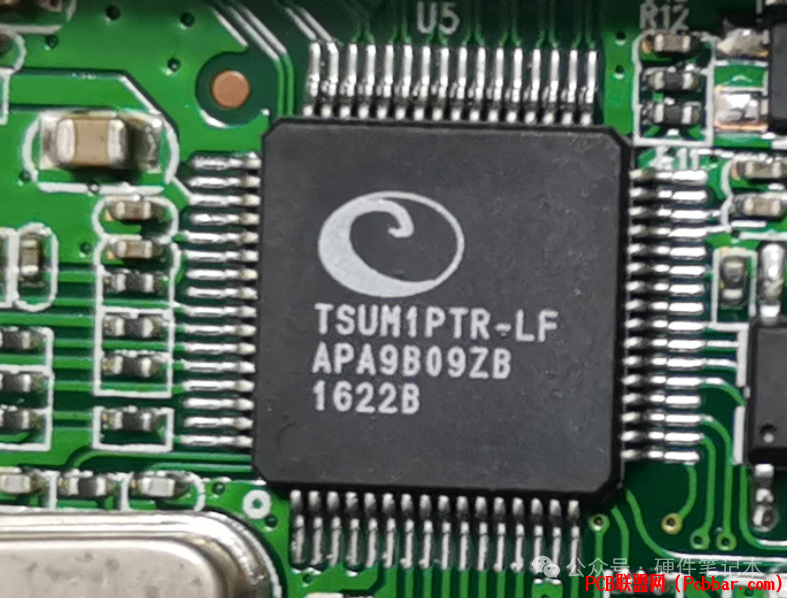

左边是按键接口,上面是LVDS接口,下方是VGA接口,这些都由主芯片直接控制。
主芯片厂家是MStar(晨星半导体),是一个台资企业,芯片价格在5元左右。

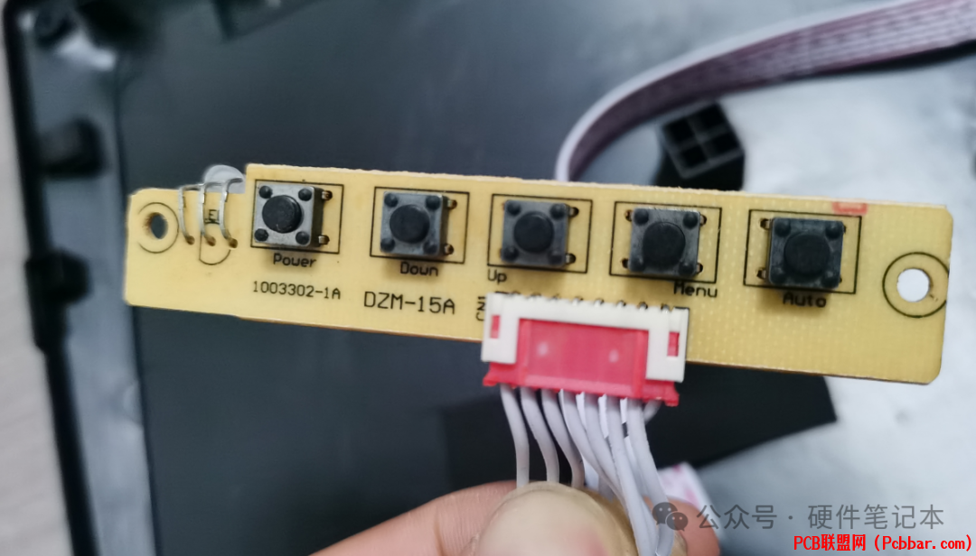

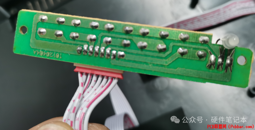

再看按键板,按键板是单面板,现在很少见到了,这个LED灯是直接弯过板子的,做工就很潦草。虽然只过一次波峰焊就好了,但灯还得单独把它扳弯。

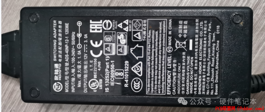

电路基本都拆解完了,十分简单。我们再看看配件,一个电源适配器,这种一般都是DC12 3A的。这种价格估计10来块钱。
