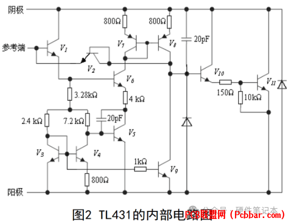

该器件的符号如图1,三个引脚分别为:阴极(CATHODE)、阳极(ANODE)和参考端(REF),参考电压为2.5V
由内部电路图图2可以看出,它由多极放大电路、偏置电路、补偿和保护电路组成,其中晶体管V1构成输入极,V3、V4、V5构成稳压基准,V7和V8组成的镜像恒流源与V6、V9构成差分放大器作中间级,V10、V11形成复合管,构成输出,其它一些电阻、电容、二级管分别起偏置、补偿和保护作用,在原理上它是一个单端输入、单端输出直流放大器。

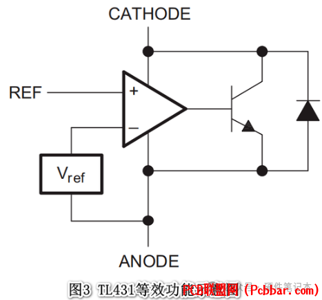

如其等效功能示意图如图3所示,由一个2.5V的精密基准电压源、一个电压比较器和一输出开关管等组成,参考端的输出电压与精密基准电压源Vref相比较,当参考端电压超过2.5V时,TL431立即导通。

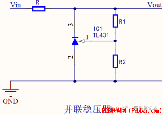

1、并联稳压器
这是431用得最多的电路,输出电压Vout=(1+R1/R2)Vref。选择不同的R1和R2的值可以得到从2.5V到36V范围内的任意电压输出,特别地,当R1=R2时,VO=5V。由于参考极输入用的是射极跟随器,因此具有很高的输入阻抗,而输入电流很小。
对于此电路,基本分析步骤为:
1)确定稳压电压
2)确定负载最大电流
3)根据输入电压Vin、稳压电压,限流电阻R确认TL431的工作电流(1mA~100mA)
4)算出限流电阻R的功率,P=(Vin-Vout)*(Vin-Vout)/R,选择合适的电阻R
例如输入电压12V,输出电压为3.3V,根据TL431的Ref引脚只需要uA级的电流就看实现稳压,因此R1和R2可选择K级电阻,K1这里选择15K,那么K2为47K,输出电压3.297V;
负载电流Iout假设是30mA,流过TL431的电流IKA可以按照最小值1mA计算,那么输入电流Iin=Iout+IKA=31mA,那么电流电阻R≤(Vin-Vout)/Iin≈280Ω,可以取220欧姆,此时电阻功率P≈344mW,电阻可取3/4W的2010封装贴片电阻。注意TL431的耗散功率,一般是350mW左右,即PD≥Iout*Vout。此种稳压器功率较小,一般只用作基准电源,适合于宽输入电压或存在大的输入电压瞬变场合。

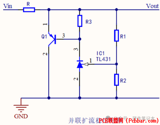

3、并联扩流稳压电路
并联扩流稳压电路是在基本的并联稳压电路基础上修改而来,通过增加三极管,三极管的发射极连接到输出电压端,利用三极管的放大状态,使其具有扩流作用。

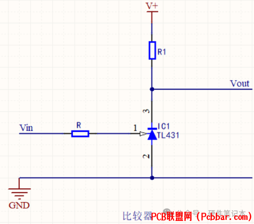

4、比较器
利用EL431的基准电压Vref可以设计带温补电压基准的单电源比较器,其中Vth=Vref,当Vin<Vref时,Vout>0;当Vin>Vref时,Vout≌2V。

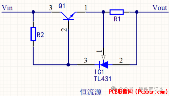

5、恒流源
由于Vref端的电压始终稳定在2.5V,那么接在REF端和地间的电阻中流过的电流就应是恒定的。利用这个特点,可以将TL431设计出精密的恒流源。恒流电流I=Vref/R1。

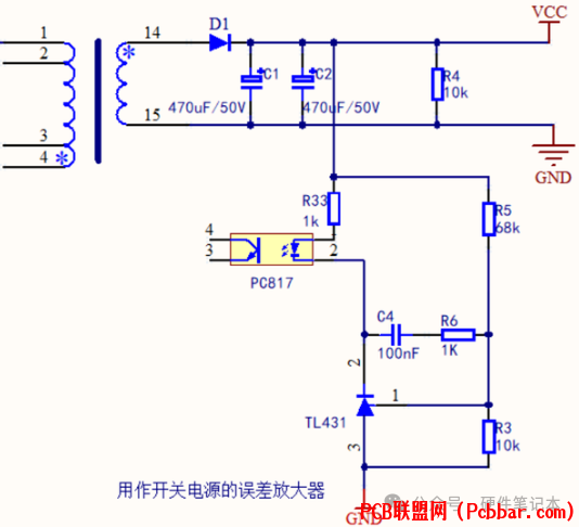

6、用作开关电源误差放大器
在开关电源当中我们经常看见这样的反馈电路,以TL431构成误差放大器,以光耦进行原副边隔离的电路结构。R3和R5决定输出电压大小,C4和R6构成补偿网络。当输出电压有变化,最终导致光耦输入端二极管电流变化,从而控制电源芯片开关管通断频率,使输出电压保持不变。
