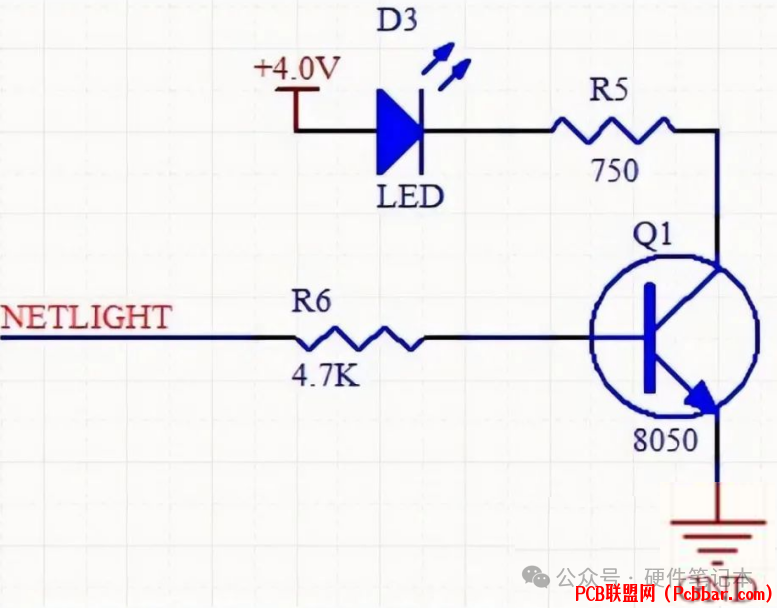

公司之前做过的一个产品。产品在做emc认证过程中,经常会出现信号指示灯乱闪烁的情况。信号指示灯的连接原理图如下。
图 1:原设计中的指示灯原理图
原因分析问题的原因定位比较明确,没有施加干扰的时候,信号指示灯是正常的,施加EMC干扰的时候,导致了乱闪,说明是由于我们在EMC防护上不到位。
经过分析,我们主要在三极管的驱动电路上出了问题,工程师在设计的时候,以为三极管工作在开关状态下,只要给给基极足够的驱动电流就可以了。

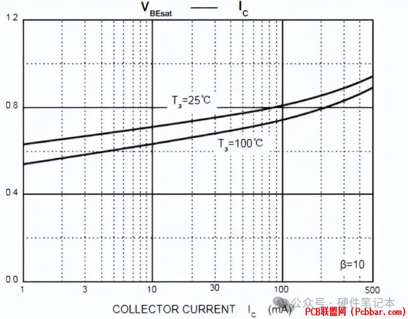

但是忽略了一个问题,三极管的导通所需的Vbe非常小,如下图2,8050三极管在大约0.5V左右就开始从有Ic电流,在0.8V左右就基本可以工作在开关状态了。
也就是说虽然主芯片没有对外输出高电平,但是由于周围的其他干扰,也是可以导致三极管非正常导通的。
图 2: 三极管Vbe与Ic的关系曲线图

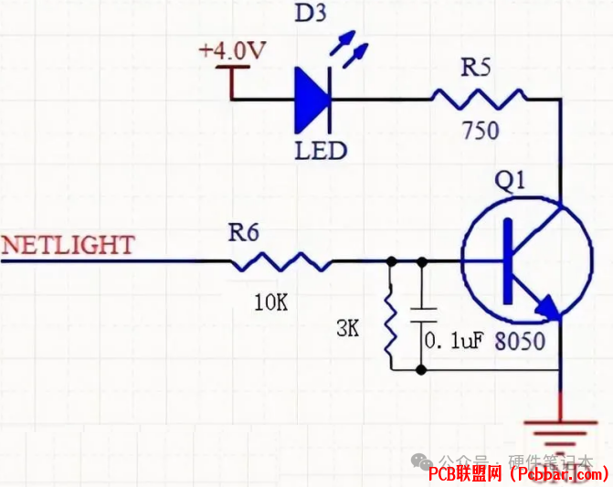

四、解决方案经过整改,我们主要采取以下的方案:将原来的R6修改为10K,增加一个下拉电阻3K,构成分压关系,当cpu输出为3.3V的时候,Vbe=0.76V,输出2V时,Vbe=0.46V准备开始导通,同时增加一个并联的0.1uF的电容,吸收部分干扰脉冲。
经过EMC的实测,问题可以得以解决。
图3: 整改后的方案
