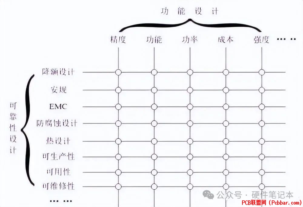

二. 全流程关注芯片属性
1.我们在选型的时候,需要考虑试产的情况、同时需要考虑批量生产时的情况
小批量采购的价格、供货周期、样片申请;同时需要关注,大批量之后的价格和供货周期。有可能批量变大之后,供货的价格没有优势、或者批量大了之后,产能不足。
另外,根据自己的实际采购情况,找对应的量级的供应商。例如,原厂往往不直接供货,需要通过代理商,有些代理商的供货量级都是有要求的。
同时由于整个行业使用该芯片的场景不是很多,所以导致淘宝价格非常贵,根本没法接受。同时,有做芯片销售的朋友说是由于无人机厂家大量使用,导致有人在炒这颗芯片的价格,所以导致很难买到。
2. 关注器件本身的生命周期与产品生命周期的匹配
对于通信设备一般要求我们选用的器件要有5年以上的生命周期,并且有后续完整的产品发展路标。
例如当时是使用的一个新硬件平台,产品规划的时候是用于替代发货量在百万级单板数量的成熟平台。由于切换周期比较长,新产品在完成开发后1~2年之后,才逐步上量。其中一个DSP电路板,外设存储是SDRAM。正在产品准备铺量的时候,镁光等几大内存芯片厂家,宣布停产。导致产品刚上量,就大量囤积库存芯片,并且寻找台湾的小厂进行器件替代。
所以在器件选型的时候,充分体现了“人无远虑必有近忧”。
3. 除了考虑功能和实验室环境,还需要考虑整个生命周期的场景
