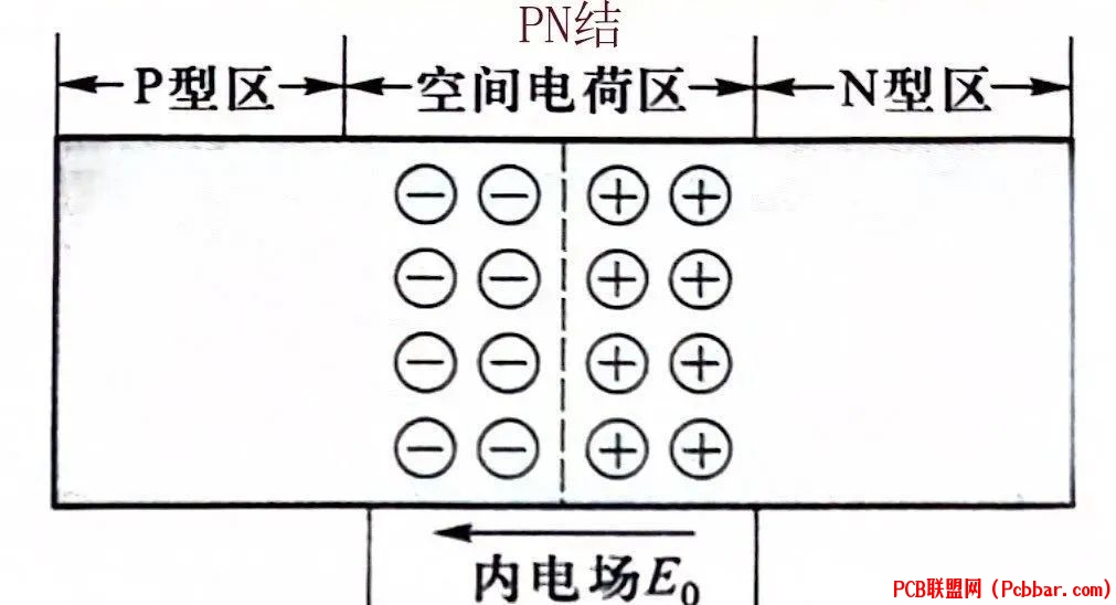

重点一  PN结的形成, C) Q% ]" j0 [6 ~* P9 ~
# p5 W+ |" \. u- E* ]  R直观地说就是在一块半导体的一侧掺入三价杂质元素形成P型区域,在另一侧加入五价杂质元素形成N型区域,在两个区域的交界面就会形成PN结. j8 g8 @. r5 K0 L% U) x
6 j% W5 l2 C' }/ r具体的形成过程可以简述为:
% r. h2 I, S* _. G/ I2 u7 W3 a$ [载流子浓度差多子扩散→电中性被破坏→交界面上由杂质离子形成空间电荷区(内电场)→阻止多子扩散促进少子漂移→当扩散和漂移达到动态平衡时,形成一定厚度的PN结

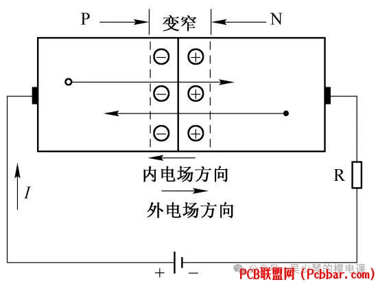

外加正向电压
  O5 {- o* j' _! g: }* o9 |
1 j. @+ P* Y$ l8 l7 T1 Q8 r( N; E概念:当P区电位高于N区电位时,就称外加正向电压,也称PN结正向偏置
" X1 V, T+ z$ Z% }  w! @* X" l  q过程:正偏时,外电场削弱内电场,PN结变薄,多子扩散运动远大于少子漂移运动,PN结呈现低阻,处于正向导通状态
- s- H' A/ H. B+ D2 l5 B8 M- ~* ?' V

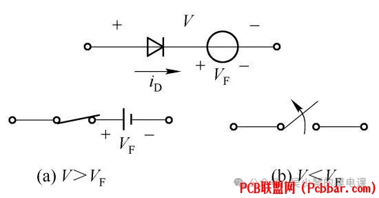

, S: u+ M4 q: m6 u- F8 V理想模型
7 O2 V" f: _# o0 l/ Z+ E9 x- k! M5 V3 d# S
二极管加正向电压,二极管相当于短路;二极管加反向电压,二极管相当于断路。
* y% r6 N* q) Y# @1 _4 T+ \: Y
4 D7 V1 @( }4 \
使用理想模型分析电路的步骤+ M  w0 E9 k' }9 x; \' V* Q
第一步:先假设二极管是断开的,分析此时二极管正极电压值和负极电压值& p  T5 `$ [/ P2 q% I2 @
第二步:将极管正极电压值减去负极电压值,若大于0二极管导通,看成短路,若小于0二极管截止,看成断路
" p# R: Q3 G* ~2 I) _8 b  X3 G1% B7 K8 i; x8 U
简化模型
  U" {! }5 Z+ B7 `  e
; w& A0 ^( v- L5 e4 e5 ~- j; {当二极管加正向电压且超过导通电压VF时,二极管导通且认为电压不再变化;加正向电压但小于导通电压VF或者加反向电压时,二极管都相当于断开
9 Z7 T: o3 i3 f
- Z8 y" d1 o; @& B5 q0 U使用简化模型分析电路的步骤:) _, T( L7 d$ q$ K  M
第一步:先假设二极管是断开的,分析此时二极管正极电压值和负极电压值( `9 ]+ r) c& G0 A/ V( W/ u$ N
第二步:将二极管正极电压值减去负极电压值,若大于导通电压VF(通常是0.7V),二极管导通,看成电压为VF的电压源,若小于VF,二极管截止,看成断路。; j. j) ^1 V7 C
6 r$ K8 T5 M9 d

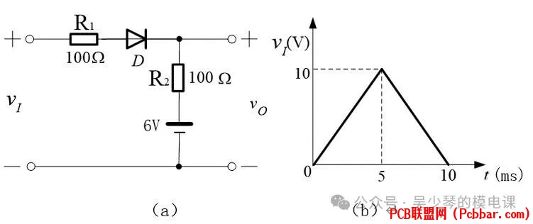

8 y& q% }1 i* z7 L# j  {' _若二极管看成理想,输入信号如图(b)所示,试画出输出电压的波形。. `: U. B8 j. C9 F4 u0 T9 t
4 G- c8 e5 ^3 N) G. Z( Y7 z2 F分析:第一步,先假设二极管断开,那么二极管正端电压为vi,负端电压为6V;
2 Q! T9 W! U# A3 U第二步,将正端电压减去负端电压:vi-6,只有当vi-6大于0时二极管才导通,也就是说vi>6时,D导通,等效电路如下:
* A' {( E% `' j
9 A( `6 r" q/ `/ Q! V% J. x
得到vo=(vi-6)/2+6=0.5vi+3& ^& p6 s. ~2 G+ y8 i( D* Z
于是vi≤6时,D截止,等效电路如下:
8 a% a: \" y) H4 C0 Q) l& l4 @
( \. R4 I' o1 y) l% u' k: y
得到vo=6V3 o+ c: T) S3 m7 `9 y/ j$ H

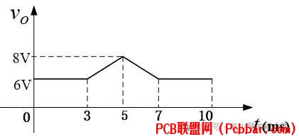

答案

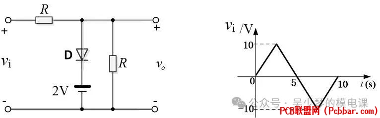

/ s0 r0 L( c4 i若二极管正向导通电压为0.7V,输入波形如右图所示,分析电路输出电压波形。# m0 O$ [5 I, K9 l1 a
) ~! s( p, U! e* M4 q( K, K
  p5 I  m  K/ S* j/ X4 y$ {7 X: f5 S分析:第一步,假定二极管断开,二极管的正端电压为vi/2,负端为2V
0 n7 x5 o% h: v第二步,将正端电压减去负端:vi/2-2,如果vi/2-2>0.7,也就是vi>5.4V二极管导通,等效电路如下(二极管被红框框内的元件代替):' Z0 ?  M3 H; Q1 |  s6 @8 I  a( D- T
" \* o$ w; ~2 l2 D2 ~; ]. C
得到Vo=2.7V
3 h2 x5 Z& |+ y( ~0 r5 p于是vi≤5.4V二极管截止,等效电路如下:* S' t, ?/ J, R. \+ g' D( W
8 o: z7 y2 ^6 n+ ]5 _
得到Vo=vi/2
- m: u$ n9 d3 X+ B# I答案

+ O4 f( w# S& A" e4 Y2 b' F& p* Z 二极管的导通电压为0.7V,分析下图两个二极管的工作状态以及输出电压值
( V& X4 T/ d1 ]6 g9 d
2 f& D5 \8 W8 A! D$ P留言区里给出你的答案,前十送花哦(????)????( Q+ x) M  k% J; [' u- u: @
