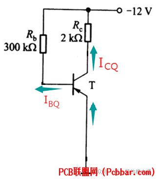

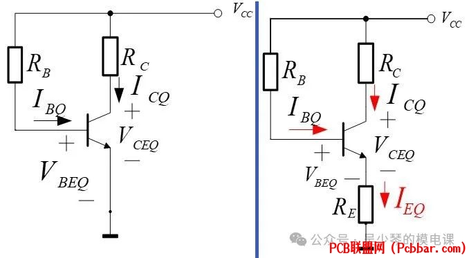

固定偏置电路# ^1 r" p: |2 B" ]& ]1 J
Static Analysis) j  S! z4 z2 c) A$ L5 J  |

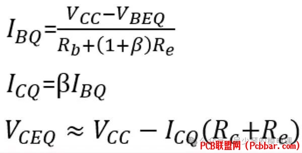

固定偏置电路是指BJT的基极电流是由输入端的偏置电阻Rb决定,一般我们常遇到的有如下两种:4 O' E* I  S9 L) m' |& a. [
! c" N' ?0 m3 R7 ^6 L左右两图的静态工作点分别为:
# l9 V( j4 P8 R/ A/ c6 j左图:$ B* {' B9 @1 w+ b1 C
+ z: ~: Y& a" W* s$ p右图:
: i2 j" d. f# {% M8 `
4 X" t9 C2 C& A: e9 {6 x+ \
- g' K5 P+ Z2 D

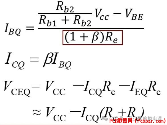

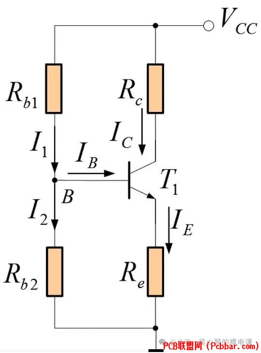

分压式偏置
- K9 ]. U3 K$ Q  ~; aStatic Analysis9 W) S( p" H0 L; o8 E4 K8 `+ E
分压式偏置是指基极电流由输入端的两个电阻分压决定,一般电路如下:+ [. e' r! Z2 \* f! R, e6 k
. N4 U+ K7 b$ H5 W??估算法:
$ \' G+ ?. N/ e* k) H3 ?! r' n( M
' ], a% ?. k2 Y0 `* e) D% Q% W. l' [  |
??精确计算法:& V- n& f0 D- d) z# e4 b
5 i6 u0 l5 F8 D0 ]: I: M) D
如果满足:
1 W/ N' {' t+ [8 J* i4 ^$ l0 }; o  v4 I8 j$ S8 F) {2 b
- S) `2 Q: V! d
就可以使用估算法求解。这里的">>"一般是指5~10倍以上。) [3 Y% x1 k1 J
& |8 Z/ ^2 T' d: ?8 K
2 s) G9 g8 Q, Y

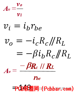

二、求解电压增益
( S# e+ q- |$ f' u% T+ p% g9 a' C* i  D- A0 p3 R
?? 求解放大倍数有个窍门,就是把输入、输出都写成ib的表达式,然后消掉ib;/ O" E( D+ J( F5 Z0 e, v
?? 如果题目中给的是带内阻的信号源,那么源电压增益可以使用下面公式计算5 W" i9 e% d4 d; K) X4 ?

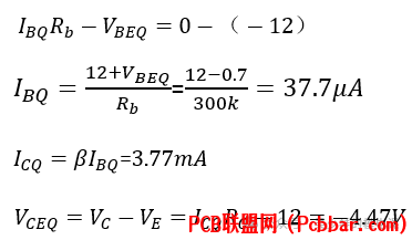

静态分析  Q8 E. t$ Q$ y& L
先画直流通路,这是个PNP管,注意电流方向。
3 O. O2 y4 m( ?* g) `
) h  f4 ]) _) p, ]' H/ I2 [$ y' r( {上图标的是实际电流方向,求解后得到的是正值,如果电流方向按NPN管的方向,最后求解出来的会是个负值。
# C  j: L: ^% ]1 J
6 h% j% F' z) Y
7 x1 k3 a0 p4 S, i8 a% T# o

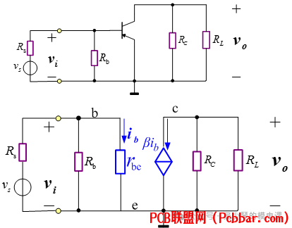

画小信号等效电路9 s, i' @; b% Z1 o1 ?% E/ P5 |
按照前面说的步骤,先画交流通路,然后画小信号等效电路,等熟悉后直接画小信号等效电路。$ e0 L/ E! W& ~- M9 e: \" T* L
这里注意:* y8 [0 H/ [6 k
PNP管的小信号等效电路和NPN管完全相同,包括向也和NPN管一致。
5 A# s0 C3 n  n! E  y" d8 i5 c
2 F9 ?3 n7 v; X- F) ]: r
+ p1 a* v0 M! T2 q! ]1 v
/ S: n( E" p. }2 s: | 求电压增益
9 }7 X" G1 T# Z4 C注意输入输出都写成ib的表达式哦
# E- r( v1 P' B: k2 ]* l( S! G
4 m8 Z1 p$ k2 `2 S: ^
* h' K3 Q; C& ?' y! ]( h
