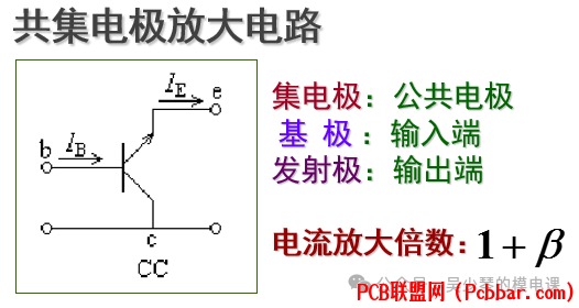

1 B( g1 i) S3 _# c) Z, ]经过清明小长假的休整,我们再次开启模电之旅,这一站来到共集电极放大器~~~! X7 \# U3 ]4 Q$ X
' t0 N. A  \; [4 n% Q/ s6 V( K! T由于它的信号是从发射极输出的,也称为射极输出器,还因为输出电压是与输入电压同相幅度近似相等,因此也称为电压跟随器,或称射极跟随器
3 V/ L% ~' t  T9 c+ E
# [5 Q9 D0 L; P% c
这个长相平平的电路,凭借动态输入电阻高输出电阻低的特点,在多级放大器中常作为输入级输出级,还常用于连接两电路,起缓冲作用,本事大着哩??
' ?& w/ O' R1 c4 n2 H: q9 \/ T0 C. @/ @5 Z

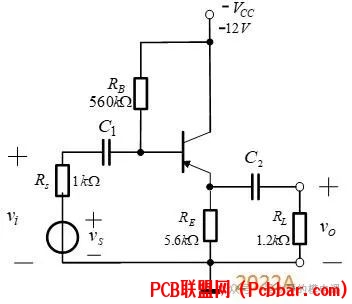

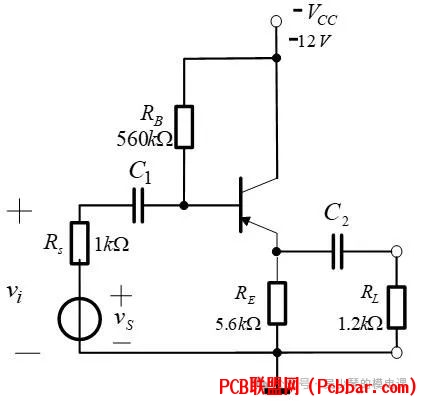

随手拿一道考试题作为例子讲解共集放大器的分析过程吧~~~. O6 z1 r7 L* i+ e, _* w$ [- g
- s& w$ j% s) Q分析如下电路,已知β=100,VBE=-0.7, rbb'=200Ω,求解静态工作点,以及动态技术指标Av、Ri、Ro
$ }# s' r  J+ J, w
: V( ~% [& Z! n- k4 m/ ^$ ?( O9 g! e
01% E. A, f/ p2 x; Q$ g+ d) Q

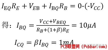

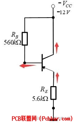

静态分析
" u" G% E7 E6 s! c; v* z( j步骤:画出直流通路列写电路方程,并利用发射结的简化模型|VBE|=0.7(硅管)或|VBE|=0.2(锗管),求出静态工作点
% O2 U# l' R1 D; S. C将信号源vs短路,电容开路,得到直流通路,注意该电路的晶体管是PNP管,为了使求解出来的电流是正值,电流方向选择实际电流方向* m$ A- ^" {+ I# c3 Y9 B; n
, F7 U$ m( V$ w+ R
8 B1 G' o; D; c# B由输入回路方程:. G! J9 _8 w* }5 d4 V1 R; r* K' J
0 W% x/ L. O4 U1 z+ E
由输出回路方程得:
3 I  i+ H0 [$ X* D  h

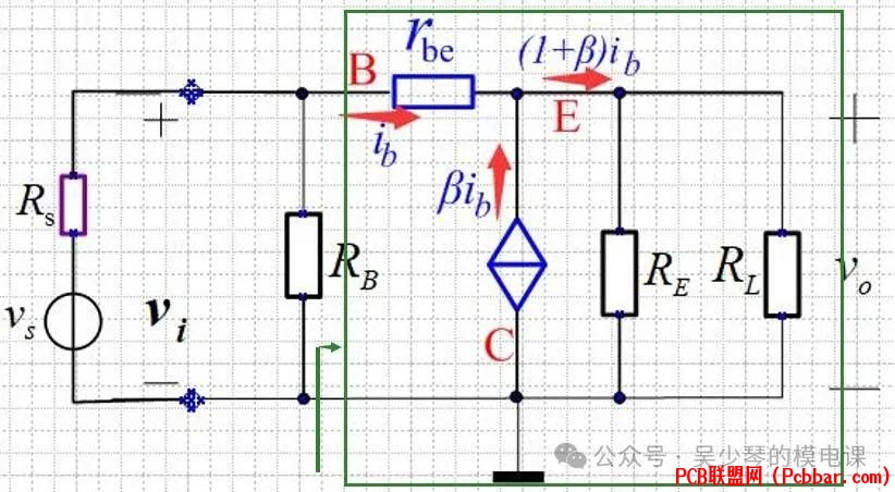

" z( Y; w* \; b0 A& p- O步骤:1、将直流电压源接地短路、电容短路,得到交流通路1 q; E5 ^1 W% V/ G: N, }. ^8 S" H
2、将BJT小信号模型替换BJT符号,得到小信号等效电路, b6 |0 c, ~5 R6 ]' H
3、根据静态工作点和BJT参数,计算小信号模型参数rbe5 h2 B$ }# B# Q1 \' m
4、根据技术指标定义,求解AvRiRo% C; U4 d$ g7 Q; E4 {

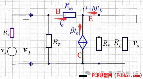

??  交流通路(注意为了美观,BJT有翻转)7 s1 |/ _, ]! u; [
3 `" }- P% g) h
$ Y  h: c  Z8 A?? 将BJT小信号模型替换BJT符号,(注意PNP管的电流方向取和NPN管一致,因为动态分析只关注它们方向的关联性)
; h' }& Y( h  \/ \: t, \
- m1 b. M/ T; W
?? 根据静态工作点求rbe0 ]) U' B) c7 m' m

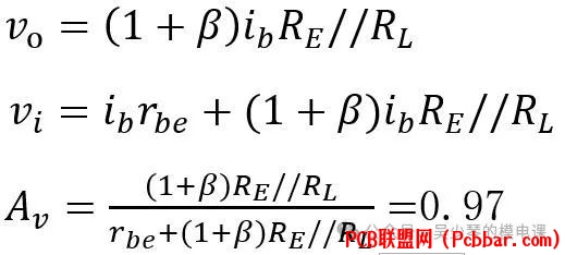

8 o0 M, H, R' Z$ J??求电压增益(注意寻找输入输出电压和ib的关系)
5 P* }( B0 Y2 R6 z& }& z
8 a- M: i& p6 i4 C% Z& W8 ^& v

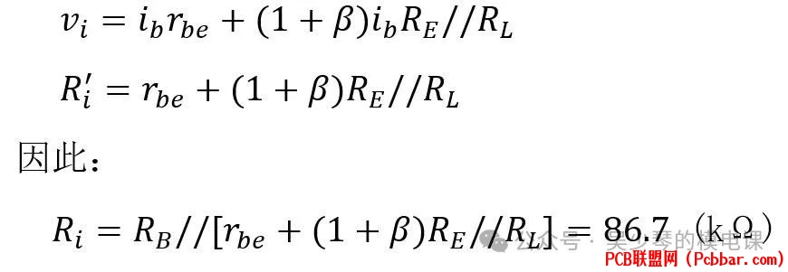

?? 求输入电阻(放大器从输入端看进去的等效电阻)
0 M  K8 |) f, `8 ^: L先求下图中绿色框内的等效电阻
2 s, ^9 Q3 {" S% H% i1 x. a
/ j5 f5 ~/ s: n) d9 _% p$ _2 V1 A可由前面求输入电压的式子得出:* t( `1 k# o& e2 ~
' ~: i7 y# P& d0 |; M4 M% ^

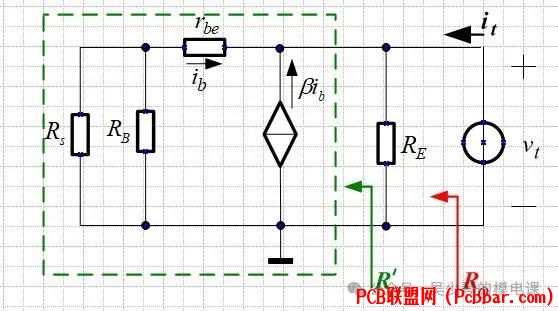

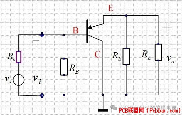

?? 求输出电阻(输出端的戴维南等效电阻,需要将信号源短路,负载开路)- Z( D% I1 P' |: b- g$ L6 a7 J
放大电路输出电阻求解的方法:
: S/ T# |4 M6 v# g& k
6 t# f: g2 q( V
如上图,在信号源置零(vs=0,但保留Rs)和负载开路的条件下,在放大电路的输出端加一个测试电压源vt,相应地产生一测试 电流it ,于是可得 输出电阻:
# W8 `$ d7 Z( I' L. t  P
( X" `, y- _( R4 \0 c
根据上述的方法,可以将小信号等效电路转换为:
( l" [3 K" Y* Z/ A+ }6 U. R
0 Y# j! z6 z7 [0 c6 w* C: S
咱先求绿色框等效电阻Ro'。2 Q9 P5 Y* T! Y! Z1 p
  V, \+ j' R% P) T, M
8 C7 O" q  P9 u5 t( p) w) @& e" G& [5 N6 r% y
: ?' G/ Q( k2 [0 C  I$ a; J' J
5 @$ Q3 P% f: g  P, k0 o  O2 Q3 u: A' E- }

% ]% W# |/ ^' I- q9 O在求共集放大器输出电阻时,很多同学都会冒出的疑问+ l# s! y( J+ f1 l: }( X, t
在求共射放大器的输出电阻时,不管是不是带有射极电阻Re,都可以很开心地认为输入电源短路后,输入电流ib就为零,那么受控电流源就可以看成开路。于是很自然地以为输出电阻求解时,受控电流源就是可以开路处理。但事实是共集电极放大器却不适用,为什么呢?
, B' y  @+ o0 S* M# k) \- ~9 H4 O+ T/ n* T) o
举例说明这个问题哦$ N; ?. G0 M- ~! K1 d1 u
( U6 Y# m# _0 I! O) W9 L

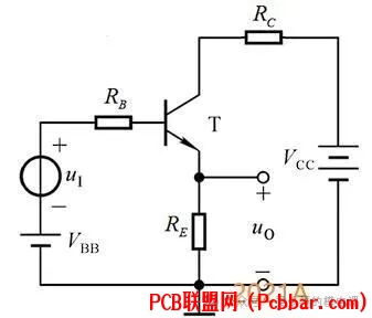

. U! A1 B9 l- T$ d( A* H: y0 W' ]例:' A  J5 `/ }% r% G' B
下图设三极管β=100,rbe=1.67kΩ,Rs=2kΩ,试求输出电阻Ro1和Ro2
" t* d+ L1 r! N# H) g4 w4 N/ |
7 j& U( \; R& I分析+求解:
( h, U' s) L6 f3 y% `! _图中vo1是从集电极输出,电路是共发射接法,而vo2是从发射极输出,电路是共集电极接法。注意比较下面的两个等效电路哦????????
& f7 g) k( [' l; N求Ro1的等效电路如下:/ `6 O+ ?+ X7 A& H: D
& ^, d: c4 v1 x# A
; ~5 w$ i+ W7 A9 ~% B( d9 h8 A" C" K+ r所以,Ro1=Rc=2kΩ. r: S3 q; q# d5 V& x! f
求Ro2的等效电路如下:
+ K2 K3 \  Y+ T0 `: O: E9 P  K/ h; {1 S7 \6 a+ S1 Z
此时电路中由于rbe连接在测试电压源上,从而测试电流会流经rbe,使得ib并不等于0,因此受控电流源也就不能看成开路。通过等效电路的定义得到:
" U) X8 l/ o- R1 m( `7 G' a; I5 C/ B2 H8 Z* V+ F1 q
) O! \3 E1 B4 H! v/ k所以,将数据代入得:Ro2≈31Ω2 ]- s5 E8 C/ o4 k1 W1 |: F
6 z" a6 y; P, G! D比较上面两个等效电路,共射接法时,基极支路跟输出端并没直接连接,而共集电极接法时rbe连接着输出端,因此呈现的结果也就不一样喽~~~* L9 }2 ~6 F2 M- f4 n) h+ y3 C
