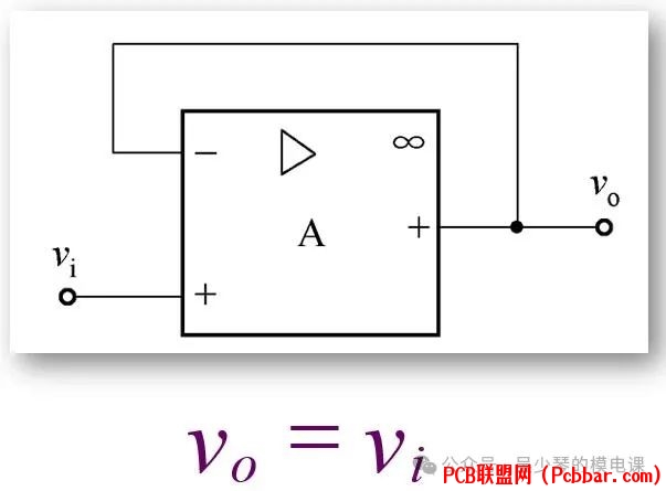

跟随器:
0 T/ I- T; A! v3 N- @: b; F8 e
- v: Q+ C2 x* x& _: m" B5 W- M2 F0 t) }! @, F; K9 V

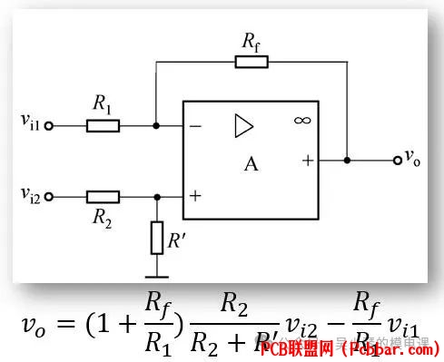

减法运算电路$ v) A4 U. \3 p! C8 s
2 B, w  k; [9 \# r
5 o2 k4 |4 z; y+ ^& b用其中一个信号反相后,再和另一个求和,就构成减法电路:; ?# d0 A2 w) b" O& s, @
- z6 R; ~/ o) P2 ~! G2 s9 B( E若将两个信号分别加到运放的同相端和反相端,也构成减法电路:
) g3 t9 m9 f" O  [
! L8 }# x; v% h2 @' }9 {+ F
4 y$ q6 P, |5 B1 n3 L3 Q

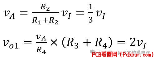

; f" N, m& l  V; T9 U8 h" e??例1?? 设运放为理想运放,电路如图1(a)所示,输入信号的波形如图1(b)所示,写出vo1与vi的关系式,并画出vo1的波形2 l% p: J" J6 _7 N. O  q0 Q
8 `( z( B8 `3 X) O1 I6 K9 u
图1(a)
1 _2 h9 t% Y: s6 X7 Y0 R, l
$ J0 H2 G# N; f7 R& y图1(b)
" z* ~/ j0 a. s9 L( y/ h
' N9 Z3 Z4 S$ @) i思路解析
1 o. Q6 e( n) v5 @% {6 c( F, a这是去年2学分模电的期末考试题哦??
' B" O; ]) \# d& E( T: F% r图1电路的运放接入了负反馈,于是可以使用虚断和虚短特性。A点的电压和同相端相同,同相端电压就是输入信号在R2上的分压(i+=0)。而由于i-=0,于是R3的电流和R4的电流相同,从而得到输出电压
$ s7 `5 s- j1 }8 J; I. p
  l( F# B" U/ g9 o解:# i0 S% O3 G2 E
answer
$ `8 f1 J+ T  x/ _+ t9 G. X
; l0 J" ^, W. J( N7 c5 s

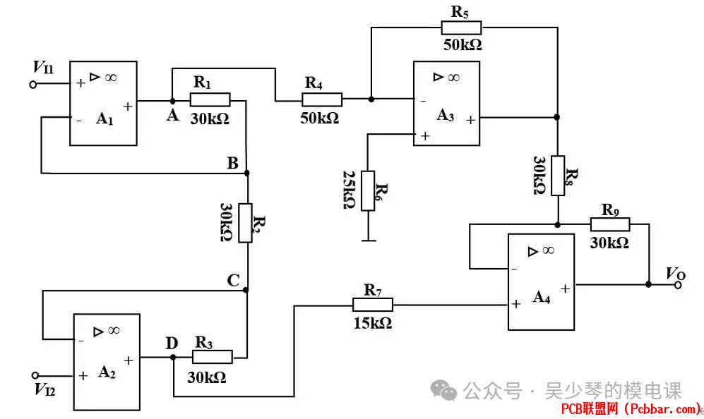

??例2?? 下图为运算放大器组成的应用电路,运放均为理想,试分别计算VA、VB、VC、VD、VO与VI1、VI2之间的运算关系。5 E9 v2 t  D6 c
; o# J/ @) S2 p- R
5 Y: {9 o7 @( Y' s* R1 D思路分析
; _' |, \# d0 l这还是一道考试题哦,分值15分??
: d9 A  I/ o; O& o+ {+ C图中四个运放都是引入了负反馈,因此都是工作在线性区,均可以利用虚断和虚短分析
/ N& U. T* ~  g* x0 H: g' Y" \; r" c+ D
解:
* X% \# j$ Q1 C" X$ BAnswer
3 Q+ p5 k! ~7 p. K% P8 D由运放输入端虚短关系推导出:' p+ f7 `3 y/ _0 f' Y9 N0 p5 B
- i; a/ B2 d6 T1 P
由运放输入端虚断关系推导出:
! t5 x: u# y0 U; i  H3 s9 K; e" D7 C+ C$ a6 ~; T! q. a9 X! w
