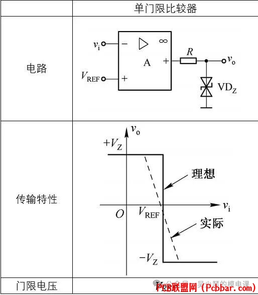

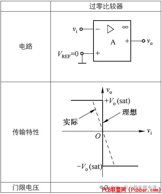

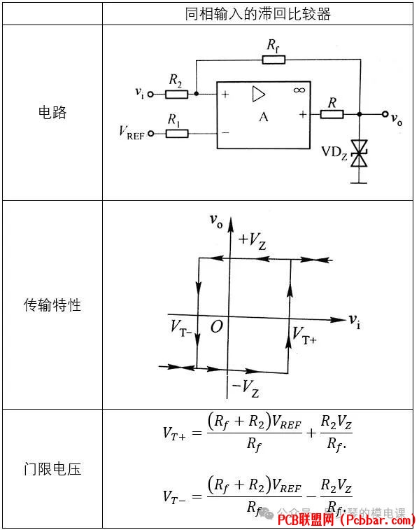

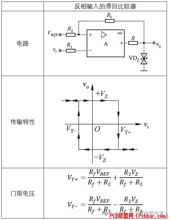

/ v% O6 L0 d% m电压比较器用来对两个输入电压进行比较,并根据比较结果输出高电平或低电平,如果输出端接有稳压二极管,则输出电压的幅值和稳压二极管有关。
' n, Q7 p8 r; g常用的几种比较器通过下面的表格给大家作个总结。

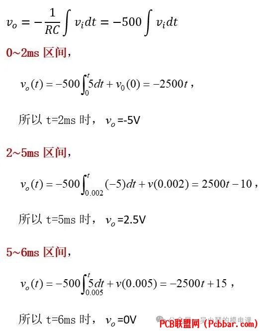

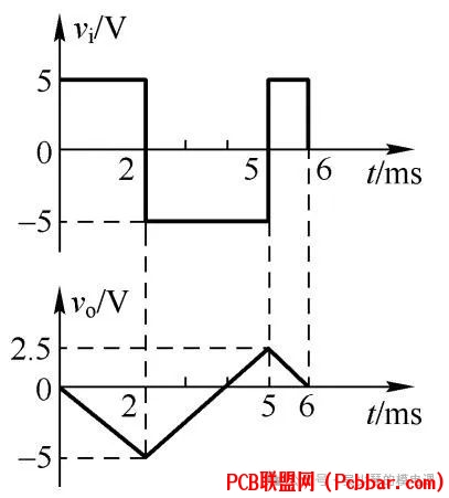

- r; R. F# A3 n1 G, {* b" E; W% ^积分电路如下左图所示,若输入如下右图所示的波形,试绘制相应的输出电压波形。已知:R1=R2=10kΩ,C=0.2μF,电容C上的初始电压Vc(0)=0。
) m& x8 z. G' o5 a
& j+ h5 X$ G8 |* `- e. a! d0 H8 ]
& m4 U" `% M+ F
( ?2 n& r! Z7 x分析+求解
+ r8 w: o& G; X6 D9 M( {- }
8 }1 }: R, {- f这就是一个最基本的积分电路,只是输入信号是一个不完全规则的矩形波,需要分段分析,还有注意时间轴的单位是毫秒哦??
1 |: W( v- q0 w  F2 K5 [+ m输出电压和输入电压的关系式为:) C; T( Y' X6 X" z
" T$ c& n6 Q" L2 M7 D6 X4 `
由上面分析可以画出下面波形:. ^, d5 H, w& _  |$ g# n7 s) L
