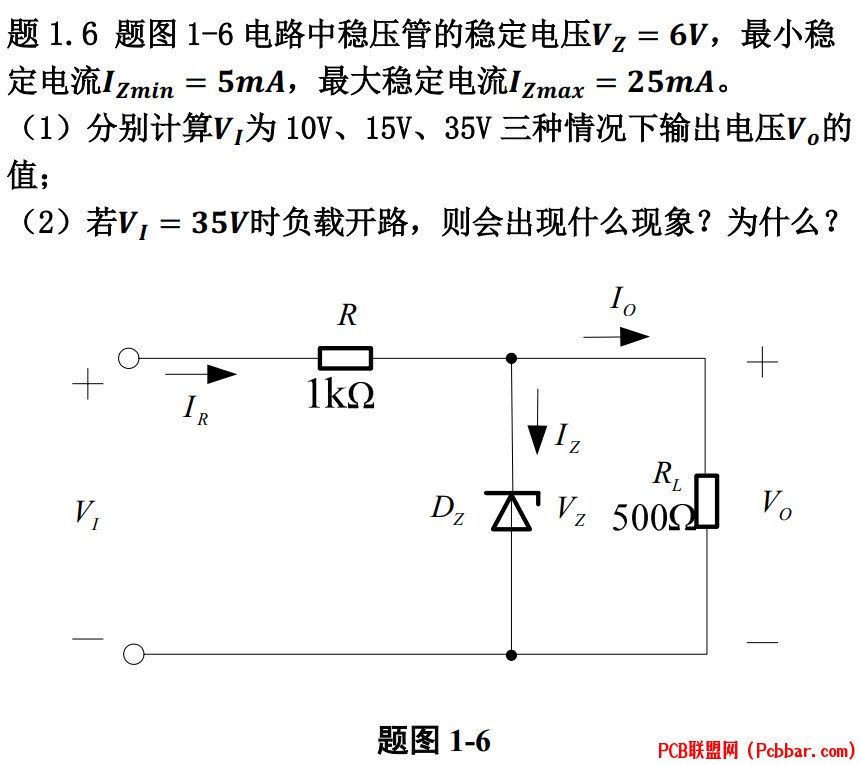

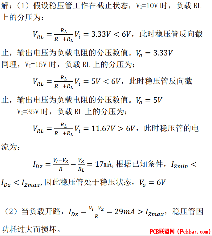

作业题还可以尝试使用仿真软件加深我们的理解哦^_^,比如题1.6,可以使用Multisim仿真,很容易就看出结果。Multisim软件的安装文件以及学习资料大家都可以在公众号里找到哟
2 o0 `# Z( H8 E; R/ `(视频带有BGM,若在教室里注意别外放哦????)
