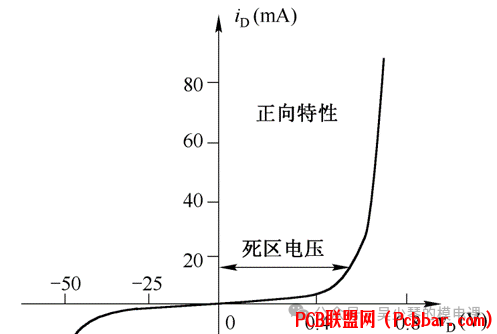

6 c2 f# r9 ?7 f8 T前面提到电子元件都是非线性的,为了方便分析和求解电子电路,需要将非线性的电子元器件转换成线性元件组成的等效电路,不同条件、解决不同的问题,会构造不同的等效模型。0 Y: o: s+ z. D
" G8 F0 t, k) |, D比如晶体二极管,它的伏安特性具有非线性:

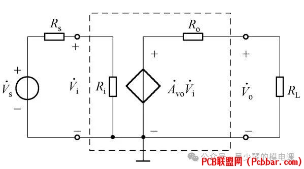

在对实际电路分析过程,也是经常采用电路模型来表示电子系统。比如一个电压放大器:* v$ D' F0 j2 _6 A
- \4 H" P0 }$ I* e3 y9 D不管放大器内部电路如何,对于信号源而言,可以将放大器看成一个输入电阻,对于负载而言,放大器可以看成信号源:7 g% n. g. `2 O# |- m' T* z6 D8 x
5 v( e9 m8 @8 o: N! b" m0 `
( m! m) R+ z- A3 r电压放大器的电路模型& A6 s: ], p) [( N$ f# ]3 A8 v; y0 U
