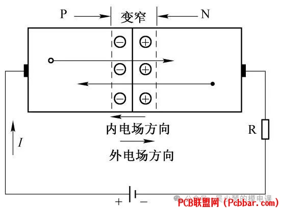

重点二  PN结的单向导电性
5 y* @. D  ~6 ^5 w) T4 q
2 O5 ~% w$ B8 I1- l+ Q, l: b2 X7 v
外加正向电压$ \. Q8 n2 W( s8 H0 A0 l( z% M5 H
; @% C$ e6 T/ t. `' v概念:当P区电位高于N区电位时,就称外加正向电压,也称PN结正向偏置+ D& o& k" @2 Y$ z
过程:正偏时,外电场削弱内电场,PN结变薄,多子扩散运动远大于少子漂移运动,PN结呈现低阻,处于正向导通状态
6 ]1 c8 _/ d% G9 P7 j" m8 _
5 I- |) J( I+ U& n

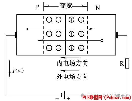

# ^- ?* e7 S- `! D+ Q外加反向电压
) r6 m* h2 }+ e# Z4 p) x  u! Y3 y  J" @/ M9 d* J7 \
概念:当N区电位高于P区电位时,就称外加反向电压,也称PN结反向偏置. S( z3 v/ m( d$ `
过程:反偏时,外电场增强内电场,PN结变宽,多子扩散运动被进一步阻止,只有少子漂移运动形成很小的反向饱和电流,PN结呈现高,处于反向截止状态4 R" k, Z8 T4 Y8 O0 t; V/ N

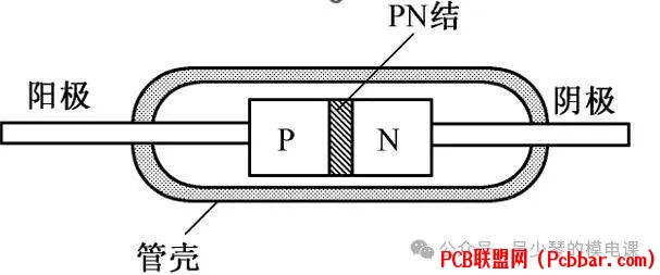

& X- Q/ J- g+ p$ c- x3 _将PN结加上引线和封装就构成了半导体二极管,
+ P& \+ R/ Q2 f
, x+ V  A0 {) S: A( P二极管其实就是PN结的一个物化器件,所以这里也就介绍了二极管的单向导电性喽~~~# j" \$ l( Q  V( S% _

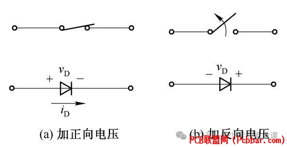

二极管加正向电压,二极管相当于短路;二极管加反向电压,二极管相当于断路。
) S( O' l$ A) C, o9 T$ D" z# ~) V
2 y. V1 @1 M) T/ T% k, \9 y! M7 ]  i使用理想模型分析电路的步骤
- j' b0 ~* [' ]第一步:先假设二极管是断开的,分析此时二极管正极电压值和负极电压值4 N) D% o0 {7 E5 j; C3 d8 {
第二步:将极管正极电压值减去负极电压值,若大于0二极管导通,看成短路,若小于0二极管截止,看成断路6 j3 c6 B8 I% N7 y
/ S. I( I& B" Q& E9 r1 k简化模型
& d* N; Z7 c% Z! F1 ?  U
0 t/ k( X3 k: y- }7 C当二极管加正向电压且超过导通电压VF时,二极管导通且认为电压不再变化;加正向电压但小于导通电压VF或者加反向电压时,二极管都相当于断开( `% L: G9 k# X# X  w. w
' M' r; A6 u. G使用简化模型分析电路的步骤:/ a$ C/ ^% I* G/ b" z& ^+ B/ D( C: z3 @
第一步:先假设二极管是断开的,分析此时二极管正极电压值和负极电压值3 L2 a( H$ Y$ ~5 D5 I" J$ `, \; O
第二步:将二极管正极电压值减去负极电压值,若大于导通电压VF(通常是0.7V),二极管导通,看成电压为VF的电压源,若小于VF,二极管截止,看成断路。; j4 z7 T8 U" S+ B" V+ \/ h; g: F

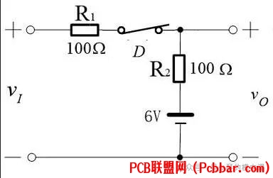

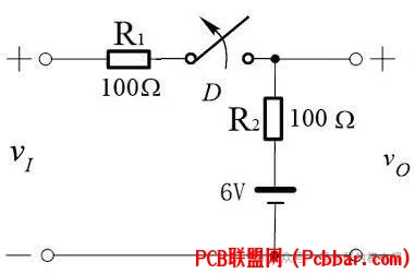

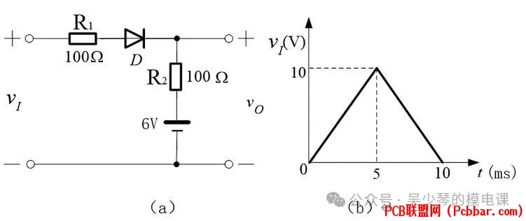

若二极管看成理想,输入信号如图(b)所示,试画出输出电压的波形。
- N$ C5 v" g4 Z
) m( w6 l, F% `5 k* y分析:第一步,先假设二极管断开,那么二极管正端电压为vi,负端电压为6V;7 |. l! c* P/ F5 z
第二步,将正端电压减去负端电压:vi-6,只有当vi-6大于0时二极管才导通,也就是说vi>6时,D导通,等效电路如下:
& t2 E/ a% B+ Z" G) w) v$ j

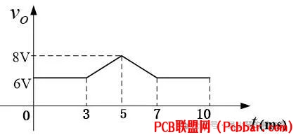

! L" `2 V. p/ M. D5 k得到vo=(vi-6)/2+6=0.5vi+3( W1 ?: C4 I; I0 K4 v) K
于是vi≤6时,D截止,等效电路如下:
: p- F5 \, G7 @9 h: }7 r% N* I
4 v2 N* t. L7 A. T5 O
得到vo=6V
/ _8 R7 e. d1 C+ i9 W- X答案- t& M( l/ t8 Q! E: r! |6 Y4 X
5 v- a& \4 K$ j* ^* F

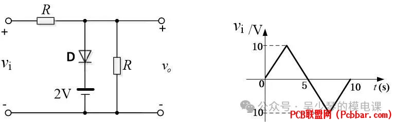

% B" m! ]0 l( S& i- ~4 Z" B若二极管正向导通电压为0.7V,输入波形如右图所示,分析电路输出电压波形。) R$ u2 ~4 o7 [4 w
+ ~4 R7 k# u" p( S3 l* {/ o8 c  _

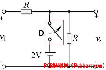

* R4 _9 F7 E) X8 T分析:第一步,假定二极管断开,二极管的正端电压为vi/2,负端为2V
, N5 A' N) T! J1 n第二步,将正端电压减去负端:vi/2-2,如果vi/2-2>0.7,也就是vi>5.4V二极管导通,等效电路如下(二极管被红框框内的元件代替):. u6 {% J6 Z. L2 a
5 l3 v3 y+ Z( ?% \" w# i- K9 p
得到Vo=2.7V, O# E% ^1 P: t
于是vi≤5.4V二极管截止,等效电路如下:6 Y/ X; p  y  l, a( P$ w; o
# |: s( N3 [& s, n3 j$ k% K* `5 T
得到Vo=vi/2
1 b6 i3 H7 ?9 A* x! Q! g& w  N答案. b) \1 ]8 F2 v
