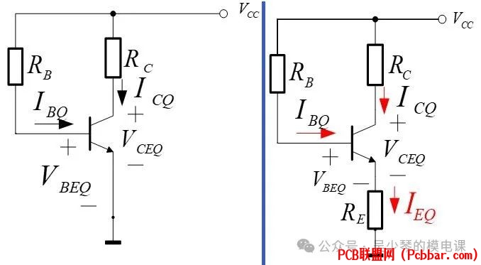

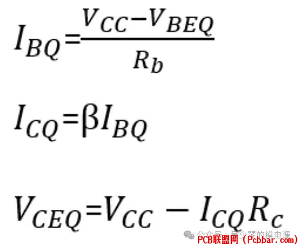

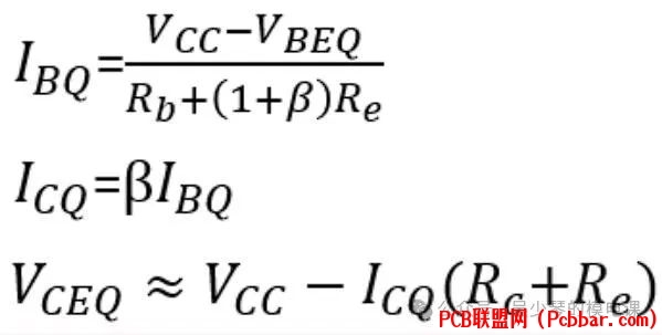

固定偏置电路
8 s$ G0 L$ P  g) jStatic Analysis# t; O: g! ?8 x$ o5 L
固定偏置电路是指BJT的基极电流是由输入端的偏置电阻Rb决定,一般我们常遇到的有如下两种:1 h% w' w  U" u2 M1 ?6 ?, \
" O- H( M$ ?  E# U8 N
左右两图的静态工作点分别为:
! S" d$ t% h8 I8 T5 F左图:6 t# c1 X6 B( E% ?
3 q0 P/ d9 j; W- f1 B0 q! l
右图:: X9 u5 y2 c' ?! D7 t
9 S4 `0 c+ X2 F6 d, U

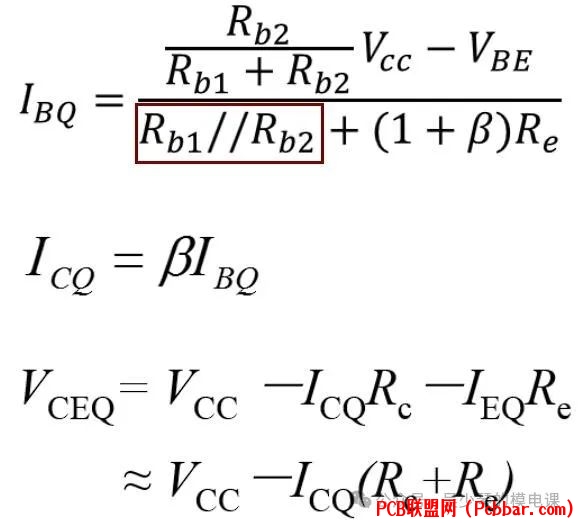

分压式偏置5 W: B% i( L$ M1 I" `9 W
Static Analysis
- e/ H+ z% L: d6 H# I分压式偏置是指基极电流由输入端的两个电阻分压决定,一般电路如下:
. f2 Z8 L% z5 R/ i6 N
6 R* c$ h5 T# h& {* f# }
??估算法:9 U; ^6 t2 `8 r
: `* `3 e' v! T
' G# D# g. ?* W$ }6 ?$ q2 e3 r" C??精确计算法:
+ g0 n/ R4 @8 N/ p/ h2 e& J
2 a2 J1 i% t* K+ k% h. ]如果满足:
7 W4 ^+ i# U1 }" V- C1 _7 c$ T; F' b$ R6 h
1 R4 R. Z/ t, m5 Q8 g
就可以使用估算法求解。这里的">>"一般是指5~10倍以上。  V1 ?+ L2 X1 ]8 D6 G  l! i

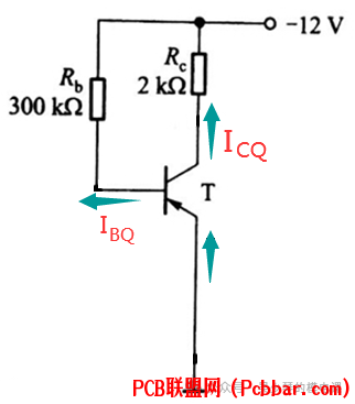

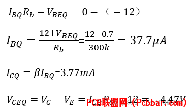

5 b: }7 d' J% j0 w4 v( z静态分析/ k- H5 c! P! ]; Y4 a3 s! P8 X; V
先画直流通路,这是个PNP管,注意电流方向。* G7 e; S, ]9 u- I* G. L/ {$ F
; E( j, U7 Q' c9 j3 q, P* H1 x: @上图标的是实际电流方向,求解后得到的是正值,如果电流方向按NPN管的方向,最后求解出来的会是个负值。) y0 N# p( h" z3 M1 e
+ q! _( }0 T# y! k9 U+ h1 q# U: ]8 g; B- D9 g
- D* T6 h9 s$ p6 g& H1 X6 [
; P! A5 ^% \7 K: S3 q; ^% ^6 @* g

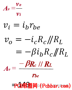

求电压增益* _9 S6 Y9 m7 I6 U6 T+ [7 t
注意输入输出都写成ib的表达式哦  a( R& ^3 _- z1 V+ E5 x
; @8 i. e7 ?0 j. u5 @
4 Z% e4 d' k% |* H6 F& O. I; }7 _: A: ^$ Y/ c* I
