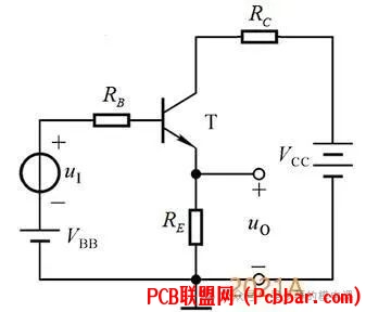

经过清明小长假的休整,我们再次开启模电之旅,这一站来到共集电极放大器~~~
, B& I* H# b" q6 l6 M
3 ]$ q" t% Q+ ^) r* A: L- Q

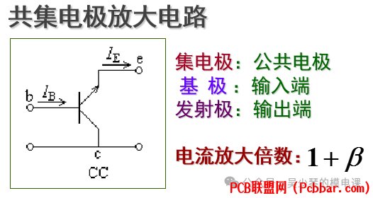

由于它的信号是从发射极输出的,也称为射极输出器,还因为输出电压是与输入电压同相幅度近似相等,因此也称为电压跟随器,或称射极跟随器
) O- c% N5 e# u: d8 d7 n, B6 d
+ {+ M( T6 P. u8 v
这个长相平平的电路,凭借动态输入电阻高输出电阻低的特点,在多级放大器中常作为输入级输出级,还常用于连接两电路,起缓冲作用,本事大着哩??

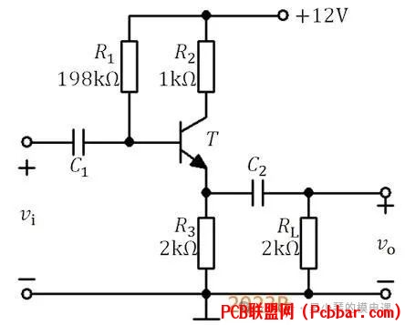

而它更是期末考试卷子中的常客,拖拽下面的滚动条看看历年出现的共集电极电路吧????????这里只列了近三年的~~~??????, c9 j8 z) ?5 H: j' |+ t* f5 b0 Z

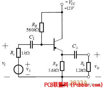

随手拿一道考试题作为例子讲解共集放大器的分析过程吧~~~  s  A8 d! r0 Z/ O$ W1 M
; a/ C" A& f5 U2 W分析如下电路,已知β=100,VBE=-0.7, rbb'=200Ω,求解静态工作点,以及动态技术指标Av、Ri、Ro
1 L& F' s5 B; _$ M# g7 ?# E+ F
$ V" r, t+ F2 C) K* d8 {0 D5 W" A; x; Z( |0 d  j/ j7 F
01
/ P: R# a# v. h3 c& ~静态分析- y' _+ J; H" }( N$ D( A( A: q- i  [& h
步骤:画出直流通路列写电路方程,并利用发射结的简化模型|VBE|=0.7(硅管)或|VBE|=0.2(锗管),求出静态工作点' r" A/ y" X( u8 J+ {
将信号源vs短路,电容开路,得到直流通路,注意该电路的晶体管是PNP管,为了使求解出来的电流是正值,电流方向选择实际电流方向/ Z7 X! C; a! U' a; I; N: b

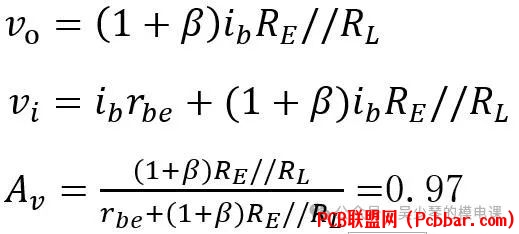

7 L. F; z% U& w+ {: c??求电压增益(注意寻找输入输出电压和ib的关系)

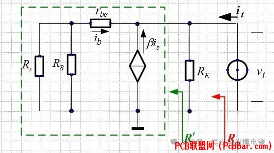

?? 求输出电阻(输出端的戴维南等效电阻,需要将信号源短路,负载开路)4 w8 j# G  b7 n
放大电路输出电阻求解的方法:+ L1 j, e, Q+ p7 [  \
7 `3 C% o4 \2 b
如上图,在信号源置零(vs=0,但保留Rs)和负载开路的条件下,在放大电路的输出端加一个测试电压源vt,相应地产生一测试 电流it ,于是可得 输出电阻:0 j) M. W$ y6 D8 [9 L
" q" M# U+ {' h; R: x9 ?# @
根据上述的方法,可以将小信号等效电路转换为:3 @2 x. a* x1 P) u; V# G: x4 n
3 Y% Q1 c- a1 w- B* c) l
咱先求绿色框等效电阻Ro'。
