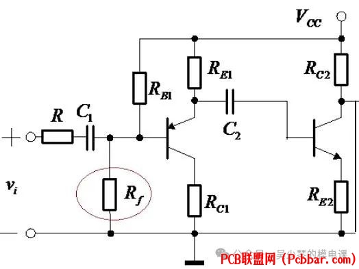

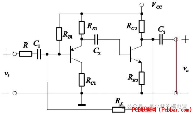

如何理解反馈消失?, O1 ^/ T5 F9 V6 S2 e
如图2:2 D$ i- g9 w. ^' s( E, D. {
0 Q+ B6 r  t2 p+ v2 Z  R6 u2 p??图20 L, Q3 n+ I  g3 T' r
vo短路后,电路变成:
+ A# B# H/ u# ]6 n- a/ `; S
0 T! C. @0 D) j) t% r
咦,上图就没有反馈了??,这就是所谓的反馈消失????,因此,图2 Rf引的就是电压反馈' y# b" ]6 j+ t3 u* @

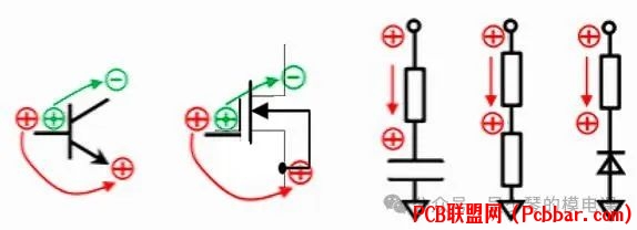

( n6 i0 o5 s  z% x# X, h为了迅速正确的判断反馈极性,应熟练各种基本放大电路输出信号和输入信号间的相位关系:+ Z0 [9 o3 ~( t/ H8 c
/ \( _. F( x( j. P+ q8 [! {
注意箭头的方向哦????????8 u' D2 A: u: l# b+ |8 q
& y4 i7 h/ ^, k) X7 v) `

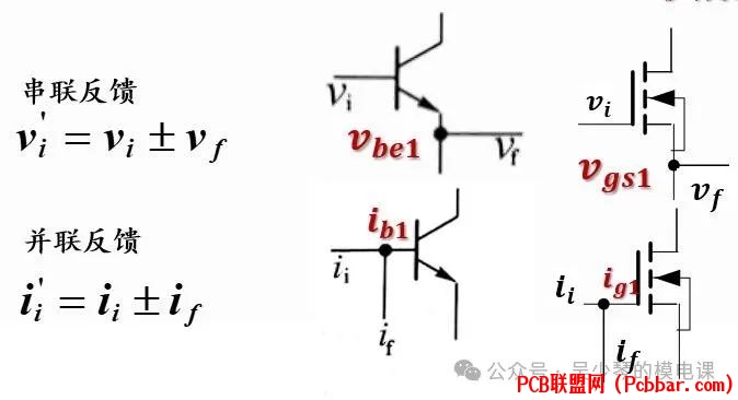

净输入量具体指哪些量?
- L  Y( j9 _/ O) l% f/ D
" F- [% B# a" ^" z' `4 t7 L上图四个标红的量就是BJT放大器和FET放大器在串联反馈和并联反馈下对应的净输入量9 v+ I- U) l$ m4 U1 L2 b
串联反馈,当反馈回来的Vf极性是正时,为反馈,如果回来是负的,为正反馈;
0 E# M: M( n2 i. i. K8 E并联反馈,当反馈电流if为流出,为反馈,如果反馈电流是流入,则为正反馈

瞬时极性法的步骤:2 D1 h4 o: [( N" I0 y
①  在放大电路的输入端,假设一个输入信号的电压极性为“+”( i! b, b+ m) a# Z7 B; Y, }
②  按信号传输方向:放大网络:输入端到输出端;反馈网络:输出端到输入端。依次判断相关点的瞬时极性,直至判断出反馈信号的瞬时电压极性; [5 t7 H2 i" s
③  判断净输入量的变化

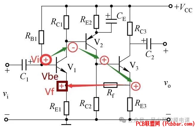

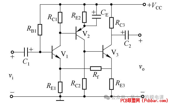

判断下图反馈的类型和极性( h, K# m  l. \: T9 y/ z
- s# g8 v% @% V9 X9 o5 e
1% N; d1 g( F( z/ j1 {
找到反馈环路# _" v; C( n3 e7 R
. `( H! W/ h' C/ L
" F( t4 |) ~3 ]) t# e7 Q判断电压还是电流6 f9 C4 b5 L& L' a. B7 {( _' M
看输出回路,vo=0,环路仍存在,所以是电流反馈
' k7 \9 M1 H4 o/ b, P, T3
" W5 N4 ]) Y# `: E$ Z判断串联还是并联3 ~! f! |; N4 g
看输入回路,输入信号从V1的基级输入,反馈信号引到V1的发射级,所以,是串联反馈。净输入信号为电压信号Vbe1
, B: s. L/ Y7 p# Q8 D7 P3 N" V4& X% t) ~; H1 D# Y9 T+ w/ F* m
判断反馈极性
4 R2 e) a) ?8 ^2 _利用瞬时极性法
# e: L7 h7 Z) O' S) u3 {5 Y
- e9 N/ O0 _1 F' o1 i
7 I2 o/ {$ E) A& \) J) pVf回来是正,净输入量是减小,所以是负反馈# [4 ~8 \2 \3 d" Q
/ p+ ]. `& k6 s: q5. H) O) t/ f8 X) X3 S! v

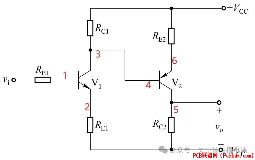

7 G" |: U3 @2 F4 V2 `, h举例说明
5 g& w" T  ?+ T( b  f* ]下图为了在Rc2变化时仍能得到稳定的输出电流,应如何引入一个级间反馈?
% }" U! Z! [& u- y
: N7 K: E* y, Q
1 m8 Y* c$ u8 F& Y2 k9 P# [' ?( Q
7 }5 q% [" X% m1 B' _# M  [1 Z分析
" w. A8 V. \( \; z: l7 u% M* H% A; X" R0 N' j
要求:稳定输出电流
' H0 F1 d5 {7 ?$ P  b& Z需要:引入电流负反馈
9 s$ F5 C* d7 b分析结果:可以是电流串联负反馈,也可以是电流并联负反馈,但一定不能是正反馈??????
) L4 [0 B$ M! ^# o; Z: W/ E
1 P' Y# Z, [" F7 E& b- J* O- {对于BJT管,输出只能是集电极或发射极;输入只能是基极或者是发射极。& B% H" @- W( s6 [1 C2 @
于是可以得到:b端只能接入5端口,或者6端口;a端只能接到1端口或者2端口。( R5 D+ N, P  g6 x/ a
4 r8 J/ W3 P" e; q$ }! ?( E那么具体该如何接呢?留言区里留下你的选择??????$ W& y% C- y4 p  m( B2 \
