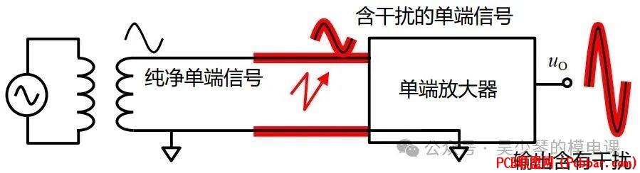

差分信号的来源. {) T% }/ ~$ y
放大器中输入信号一般需要两根线,一根是信号线,一根是地线,这种称为单端信号。
3 Y4 ]) x6 u$ }; F/ D' v! x单端信号在远距离传输时,不可避免会受到外界电场的干扰,这些干扰信号和实际传输信号都会同时被放大器放大,使得输出端提取信号非常困难。
6 U; V$ v' L# o' x
+ U1 G' p; Q# `/ Z3 _- {" _1 h9 [科学家们想出了一个办法,就是将单端信号改成差分信号(Differential Signal),也就是把输入端的两根线,一根作为正信号线,另一根作为负信号线,这两根线上的信号幅度相同,相位相反。这就是差模信号6 t# ~: N' U2 V. H1 g0 k' k# c

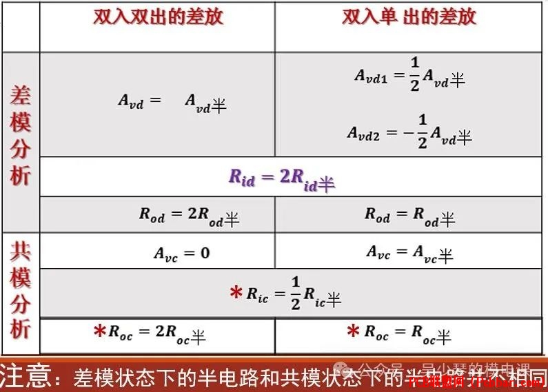

6 i! [) K) o! r! J8 h 差模分析和共模分析   x# ~! r: o2 y* c
?3 z) z3 G. h  Y9 }$ ^
由于差放电路两边完全对称,因此分析差放的关键就是如何分别在差模输入和共模输入时,画出半电路的交流通路,进而确定其各项性能指标,绘制半个电路时注意以下几点:
& k# _8 R5 u0 C- t/ }( E" v5 Z1
( N9 ?: u7 ]6 _. q3 L. |" _1 G" x0 Y差模和共模都属于交流分析
0 M1 J* R, K7 v$ x1 s注意记得把直流电源接地处理5 O& w; E+ X5 Y5 [! G
2; _6 X# o* p- T0 b1 }( U. F
对尾部公共电阻Re的处理8 Z; Z% A8 U' ?2 W; O7 O: k% l
?? 差模分析时尾部的Re上是没有电流通过的,于是差模的等效电路中没有Re
- B& U  Q4 \4 ^: R( I/ G?? 共模分析时尾部的Re上流过两倍的射级电流,因此当把它折算到单管射级上时是要变成两倍Re
$ f4 W/ D9 W% \; o32 k/ y$ C5 c* J  t& L
对负载RL的处理( @  i$ R- [( {& p. i1 {; H# d
& ?; Z0 ^+ R" U  x2 X
差放的交流分析最重要的是记住各技术指标和半个电路的关系 。
; M6 O6 y7 O7 E  g: J3 Y& z5 M/ R
/ {$ F9 \9 z/ E: a9 d
, I. @  s& O- I0 X1 |$ h
有了上面的魔法表格,差模分析和共模分析的关键就变成半电路的绘制了。拿前面的 图 1练练手吧?(?????)?
0 m5 H$ ?" Z+ V  l图1电路差模分析的半电路如下:
* b# s: V$ R, h4 ]0 e( s5 B: i  _2 W2 u/ n7 |( p3 U+ L
利用表格中的关系,得到差模技术指标:
6 b( N% N' P- {5 s6 h0 M( I* |. Y/ t+ |/ T
