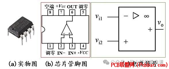

+ s& k! r2 `7 P, ?0 g% Y' z( j) v节前我们学习了看似小巧可爱、内部却复杂深奥的运算放大器,它可以实现各种功能的运算,有人说“运放是模电的基石”,也有人说“读懂运放,也就读懂一大半的模拟电路”,这些都足以说明这个小东西在工程领域的重要地位??????
, b! C) v' o0 ]: U+ j下面是运放的实物图、芯片管脚图以及元件符号????
- z* D5 p1 [) ]& Z& j/ _2 N! ~4 b9 @* {  J

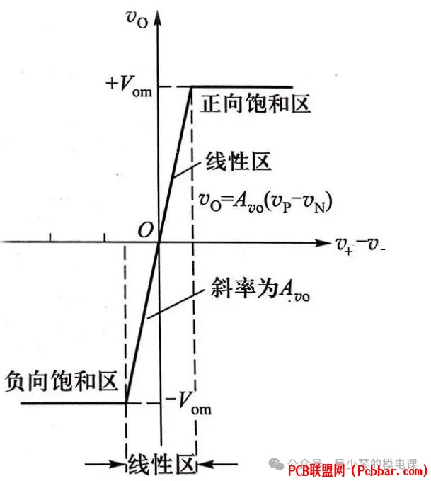

运放电压传输特性
, Y6 e) s0 f' l7 I* i. p8 {9 [8 g- ?& G/ Y  c
2 d( @% Y& ]/ r- v! E1 ]" N/ _运放的输出电压和输入电压的关系曲线如下:
+ {3 N2 z! V* P, A" {* Y5 G  N  C& Q3 z1 L% z6 q
2 r- z" m% O4 X: J0 H  }  }由于运放的电压增益非常大,理想运放可以看成无穷大,因此,运放的线性区非常窄,一般只有几十微伏。只有当运放引入负反馈,才能处于线性区。
9 Z; @# ]  D' x/ ^8 E/ }
$ h- ~* L( n5 }9 L6 g& A( X5 x' K, u线性区
9 C3 S  r: r$ y' XOP Amp
; K# z% ^% E! q* W" B0 n条件:运放处于负反馈状态下
3 p7 g2 [) p$ r特性:虚短虚断
( t! @0 X1 T$ t, a
; C" z8 g- T- V应用:实现各种运算电路

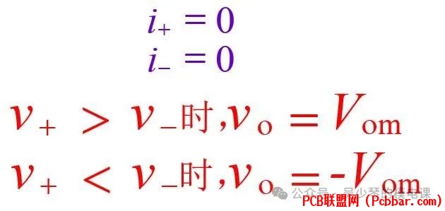

. v$ w$ x0 U+ n' ~1 B; X( O$ F6 h* x$ }& ?! y! _  v
非线性区! }( |0 X) ]- q5 Z4 }$ i3 N' t8 R
OP Amp
4 _# Q# u+ H) G' s- }' I条件:运放处于开环或者正反馈状态下
; P' X5 N! t/ R1 h" |* j, \9 R% U特性:虚断,输出为正饱和值或负饱和值* ?0 u5 U2 O9 y/ Z
3 U9 F. i9 ~! ?
应用:各种电压比较器+ j9 t9 ^$ q3 o6 h$ A+ f
关于虚短和虚断的来源,大家可以看之前的推文# m3 ?, J( Z+ Y- [) U% H
??????小电杂谈|运放虚短的来源. H' W9 G  G  n) Z' |: E, ^
注意
. b7 j/ Z, ~4 p8 Q% x1 BOP Amp. l2 h: r9 y/ H1 ^& Z
虚短和虚断都不是真正的短路和断路,只是在计算时,将电压视为相等,电流视为零,实际中并没有短路和断路的现象。& d1 q+ {6 ]5 f4 s
另外,只有运放工作在线性区时才具有“虚短”特性哦??; J! C# i; ^5 h+ m& p# s, w9 ^+ ~

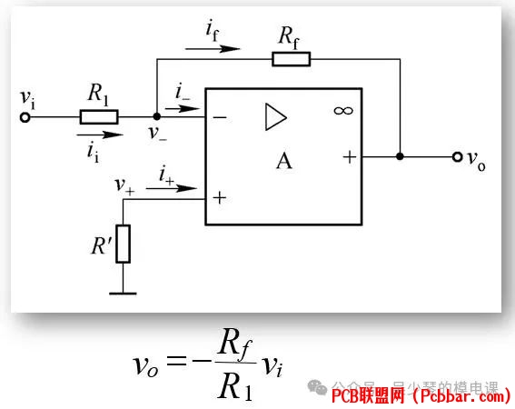

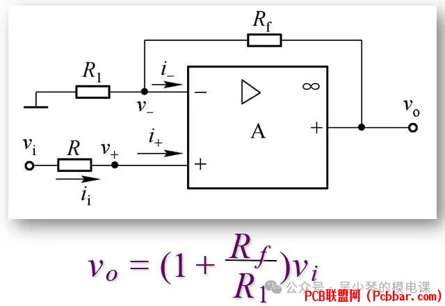

反相比例和同相比例
% |5 `1 c- M+ u9 S8 I$ \9 q! A- B# k4 F# H) V
: V' c5 Q5 ?5 y4 I
反相比例放大器:
" t8 e' m/ r# ~; a: @2 X& }
% D8 Q3 R$ t) Y7 w- K同相比例放大器:
) c' ?& L0 w6 t) a! O5 x
6 y4 P; X* f3 @6 p& m" }
跟随器:. X  N) q% r' W1 o: D3 J
- U& I3 K( W7 G4 k
* a3 A0 z4 \) ^7 s# e7 s

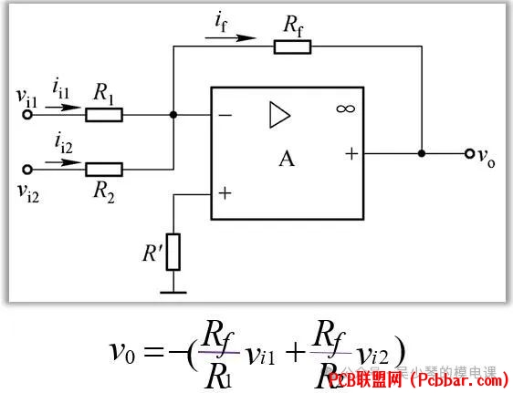

& p5 F3 M- z6 F% R5 o$ P8 B. L求和运算
3 D# {- @8 R( v, w) R) `. |2 P6 _/ y. S
  H& O! z" t2 P- x3 K* }
将需要求和的信号均加到同一个输入端上,如果同加到反相端,就构成反相输入求和:: ?. s; O0 z) ]! z: L. v0 P# W: w
) w+ e4 R8 i% e( v- R

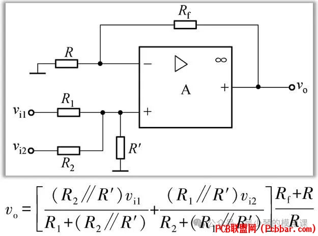

若将两个信号分别加到运放的同相端和反相端,也构成减法电路:
3 I5 x& k7 ^8 |0 T# G4 E1 ]
1 D  [9 m7 r+ m% n# f3 X  Z

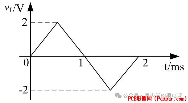

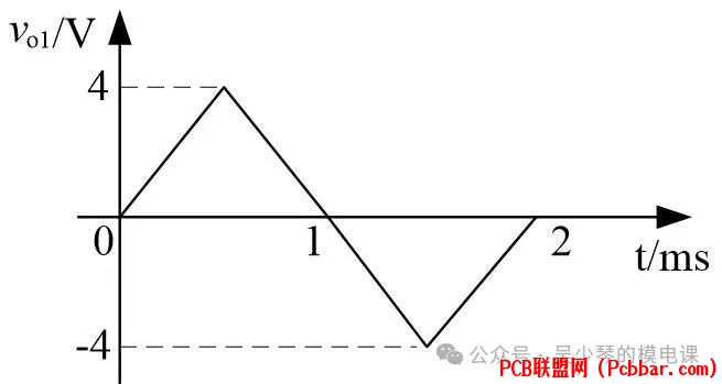

??例1?? 设运放为理想运放,电路如图1(a)所示,输入信号的波形如图1(b)所示,写出vo1与vi的关系式,并画出vo1的波形! K4 v& I, V! ^" G+ K- h$ {
( g3 P% M1 @% P5 W' a: C图1(a)1 r8 Y* m) G& J+ p- f* ^
# Y( K8 A  J6 e2 e+ T$ R9 i* j
图1(b)
2 U+ c' c4 p. Z5 K) [, B2 `2 M% y% T* x) [( X% x4 w& ]
思路解析
" h/ r) V2 P3 n- ]这是去年2学分模电的期末考试题哦??/ G6 Y1 _  H% m
图1电路的运放接入了负反馈,于是可以使用虚断和虚短特性。A点的电压和同相端相同,同相端电压就是输入信号在R2上的分压(i+=0)。而由于i-=0,于是R3的电流和R4的电流相同,从而得到输出电压
4 o0 Q) Q1 F8 a+ e* d( Q1 o0 s" f2 X! I
解:, ], k& Y) j" b
answer# ]# |' r% ?$ u% {( o, n1 C4 d
$ A+ c3 \! h) f2 L3 v* ~# f0 I
% k% G, t6 V& ?+ i. h, U. L8 q& o

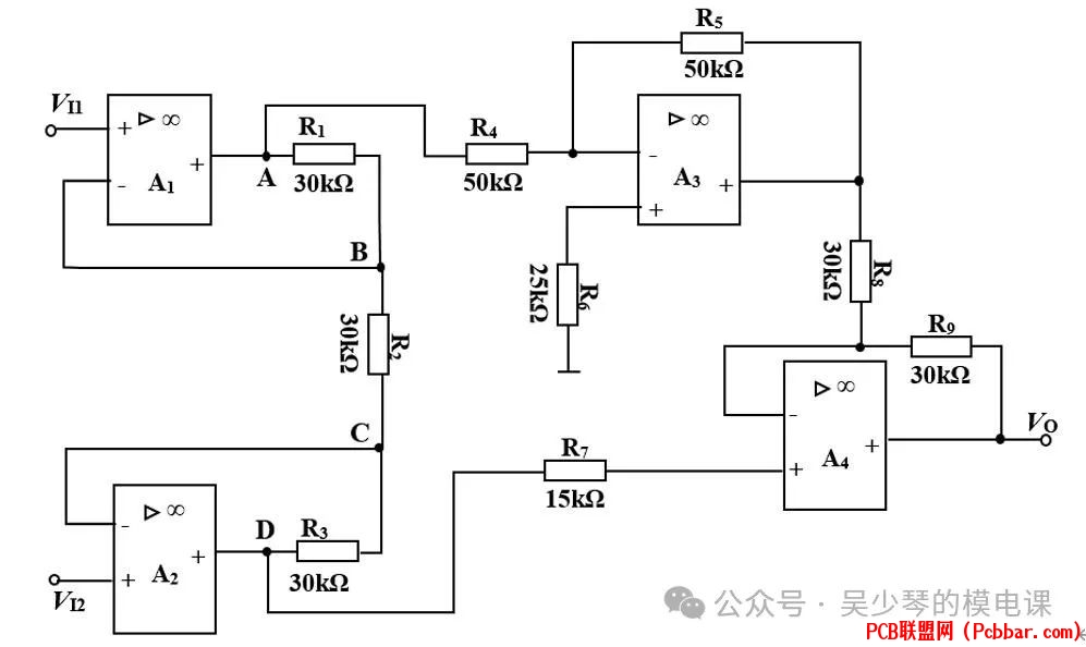

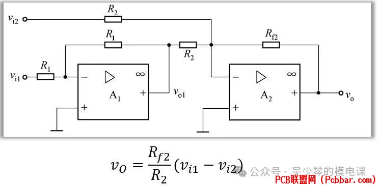

* R0 a# G6 P* O+ T??例2?? 下图为运算放大器组成的应用电路,运放均为理想,试分别计算VA、VB、VC、VD、VO与VI1、VI2之间的运算关系。
0 I$ u- Z, w  i2 ?* q6 o$ l' X3 f
+ A/ _- U6 B' {/ ^
& [8 ^/ Y1 ~: L+ m, Q2 @& A: Q1 G思路分析0 z6 N: L5 |! K* c  A% g9 q
这还是一道考试题哦,分值15分??
$ C: M- x& F( Q( K" f* `图中四个运放都是引入了负反馈,因此都是工作在线性区,均可以利用虚断和虚短分析( i" [7 t. C, q7 t( S. g. _; T
8 }0 S9 r" t2 u5 f解:
; X* t5 |1 V* _) `Answer

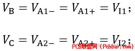

' N! ]2 H' E, [& W由运放输入端虚短关系推导出:
3 f9 X/ H" Y2 I# _' C
( \7 V- f/ U+ k
由运放输入端虚断关系推导出:
4 {$ Y) t) \8 B
1 X/ |+ Z+ y* I8 ?5 A; K: l& B5 L6 w9 a4 ]/ G
+ e9 t) w) ~% t7 a
