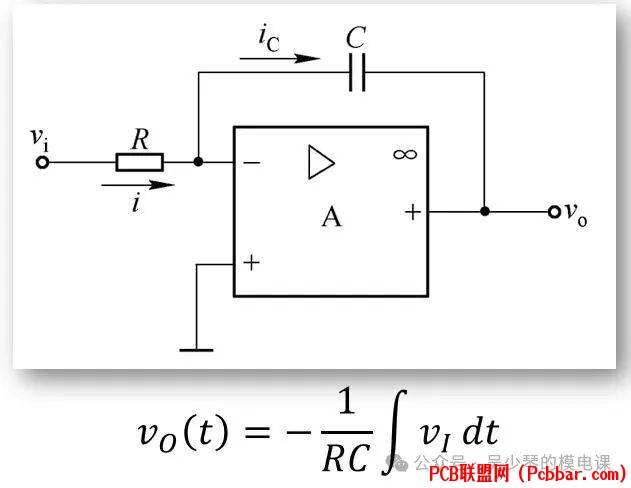

: L" n1 m$ X4 W2 H" Y重点一 积分电路3 v2 D  B9 ~* U
# Q9 G% j4 _# V  O' _* \6 k* R7 h
" M" H* f6 r: K; b9 D' l' o' V6 O积分运算电路和上次课的反相比例放大电路相似,只是反馈元件从电阻改为了电容,所以仍采用交流电压并联负反馈,分析时借助虚短虚断,利用电容C两端电压与电流之间呈积分关系实现输出与输入的积分运算?????♂?# Q, M- `& V  e1 ^
0 `; Z& U# f% M7 q& U( z. j9 p+ ?; J几点小说明??:
2 o2 G+ n8 n" S' A016 q" B6 \/ ~3 S0 y1 E
积分运算电路的输出电压与输入电压成积分关系,积分常数为RC
" q: j4 L8 h. {! T- n- g% n02- X2 Q9 b5 K7 m: M4 n0 R4 k
当输入vi(t)为一个阶跃信号Vs时,输出电压随时间变量t的增长以负斜率下降,最终达到运放的负饱和值
& }0 x, C+ l( M; K0 l: X
! `& g( R0 z. H% k# A03* D! Y  C; q1 a  h) u7 S7 a
在实际分析时,如果初始to时刻输出电压为vo(to),则t时刻的输出电压为:0 R6 x: R, Q" S% O

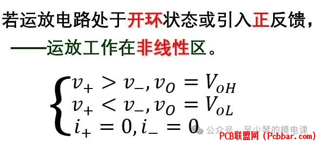

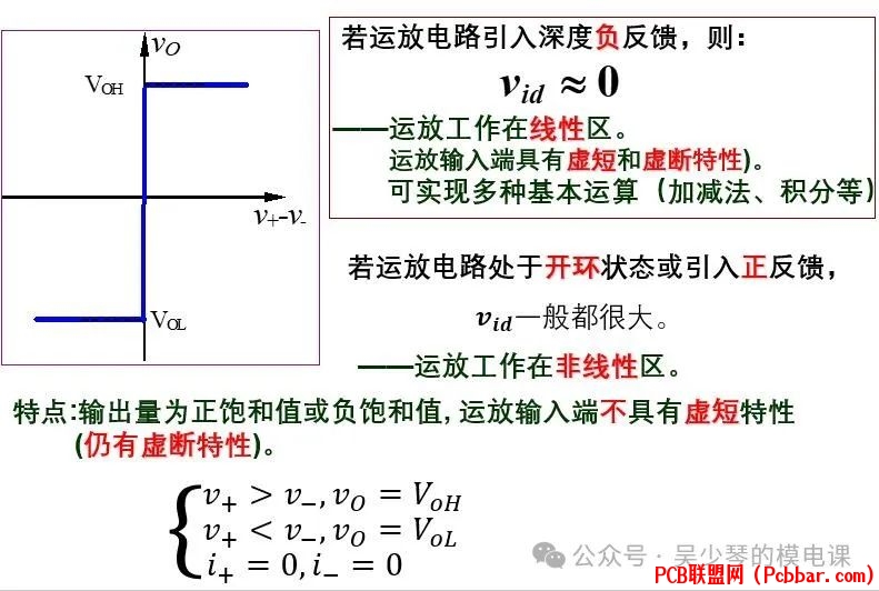

积分电路和上次课的加减运算电路,电路中都引入了负反馈,但如果运放没有引入负反馈,那就属于运放的非线性应用??注意非线性应用的特性:
+ m3 X* \  I7 {" g7 F
* V% N( a. U3 H, A+ J, v
这时,线性应用的虚短特性不能使用,但“虚断”的特性仍可以应用。
) l! w% x, a8 A/ q5 M9 g0 g/ D  M% e在非线性区时,可以利用v+=v-求输入信号vi的瞬时值,从而得到比较器的阈值电压(门限电压)。

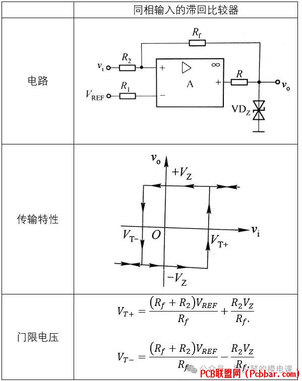

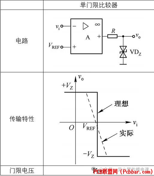

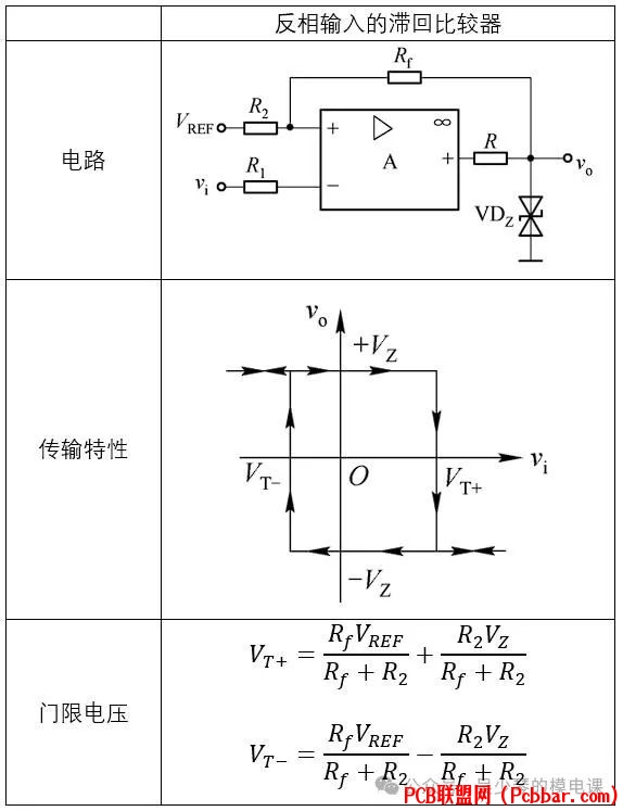

% e  d" x: n0 t# c$ ^2 z重点三  电压比较器, N/ J1 H+ y8 i  f% x% D
7 v8 K7 X, _! q% B% i
( n5 O. C( ]$ _3 |: ?+ {
电压比较器用来对两个输入电压进行比较,并根据比较结果输出高电平或低电平,如果输出端接有稳压二极管,则输出电压的幅值和稳压二极管有关。
) K3 J3 g5 C/ A; @" ?0 Q常用的几种比较器通过下面的表格给大家作个总结。

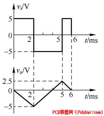

积分电路如下左图所示,若输入如下右图所示的波形,试绘制相应的输出电压波形。已知:R1=R2=10kΩ,C=0.2μF,电容C上的初始电压Vc(0)=0。
. {# }: c$ U( ~7 [  X3 K8 [
/ c* R. h* t  X: T; Q
" ~0 W) o+ i8 [+ N+ P
# Z/ ?1 u- ?1 w6 w  v, \4 K
分析+求解6 ~6 H, T7 I) w. g, X$ ?; {
  n% k/ S9 D9 O+ f" m, F' Q这就是一个最基本的积分电路,只是输入信号是一个不完全规则的矩形波,需要分段分析,还有注意时间轴的单位是毫秒哦??& p& k5 y: H: P* Q* Q: r+ g
输出电压和输入电压的关系式为:
7 o3 Z5 W" }. w. B7 Q1 j0 ]
7 {5 ~  g2 U5 t2 y2 S由上面分析可以画出下面波形:# F3 l- d6 g# v: m* L) l

, K2 p, }8 @3 B) B3 lA2是迟滞比较器,首先需要求出门限电压,(注意输出最大值是+12V,最小值是-12V)然后画出传输特性曲线:
: w# L/ b2 w8 ?+ L! J2 z% m3 N) F" Q) {! Y4 O$ r; e7 Z1 b
因为t=0时,输出是-12V,只有当vo1=-4时,vo从-12V跳变到+12V;即-0.1t=-4,得到t=40s1 j5 Y- i( j+ w: E1 b5 h" ?$ J
