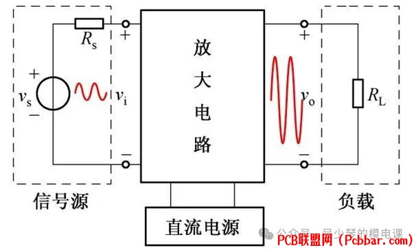

放大电路用于放大微弱信号,输出端得到幅度增大、能量加强的信号。0 \- e7 F1 H. S  f0 T) R
' Y* ~1 u1 \' g" Q+ o# u放大的本质是能量的控制和转换。输出信号的能量是由直流电源提供的。而控制能量的元器件就是我们前面学习的晶体三极管和场效应管。4 C& ~8 D+ v/ T. }# m* F; X8 K, B

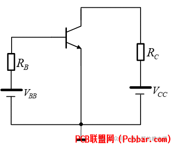

  _/ a4 [8 X( f% |6 ?. `对于三极管放大电路,首先电源电压的设置要使得三极管发射结正偏,集电结反偏,保证晶体三极管工作在放大区
+ o! G  X: a4 X) L- h* {, P下图,三极管作为放大器件;电源VBB和RB保证发射结能正偏;VCC和Rc保证集电结处于反偏
: U$ n! S. P; b
" g( o: E8 C: i2 B. z: Q如果换成PNP管,那么电源VBB和VCC的的极性需要取反哦3 W# P9 T* y: C5 ]1 y& d1 m8 H0 G

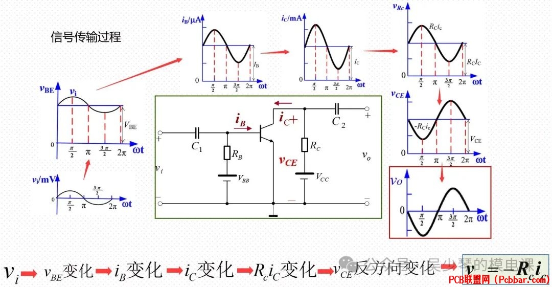

??其次,元件的安排要保证信号的有效传输,也就是输入信号必须能够作用在放大管的输入回路上,同时当负载接入时,必须保证放大管输出回路的动态电流能够用于负载上。
3 `/ b3 E6 r$ A
% I# J6 W: a) ?8 L8 u上图如果接入负载,输出电压就为-icRc//RL。  w$ Z! P& f( _6 C2 |; I
* ?( E: [- Y% |4 Q$ l
上图信号传输过程可以看出放大电路中直流量和交流量同时作用,但由于电容等电抗元件的存在,直流量所流经的通路和信号所流经的通路不完全相同,为了研究方便,将它们的作用区分出来,于是有了直流通路和交流通路??????8 W2 g. }  e- p2 A

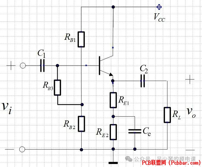

例1  画出下图电路的直流通路和交流通路
1 i0 A, {$ G/ l; N; [: Q# w$ I- z/ Q
1 _# {! E; n: M' V: k0 U
; x8 P% P4 n5 \4 X分析+答案8 ^% a- ^. q" b; ]8 d4 x
1 i3 D4 q( t) y5 Z/ [+ ^6 O9 n1 @1 V1 q1 N* g# k# M6 V( c4 r* w
直流通路
# q! n. x' S, M& N将信号源短路:就是让Vi=00 D( A; ^- ]/ v# j9 }+ n& v4 @
电容开路:就是把电容全去掉) c6 @0 |' L8 s; g( ~% u0 E
于是就得到最终版:

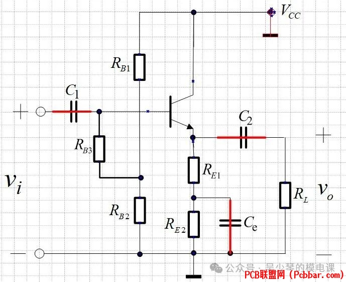

交流通路
" H9 q. J2 N) N# }8 M) e5 }3 X直流电源视为短路:将VCC接地; [$ J& H' Y. _7 p) e: [1 u
电容短路
7 b# {+ c$ a  W3 H1 {* d$ f
5 ^" v) P* Z; h$ T) f& A1 Y这样就算画好了?严谨节约的小伙伴们肯定不同意,怎么看着都乱,而且还挺浪费导线???? 并且一个电路只能有一个地呀,于是整理后:

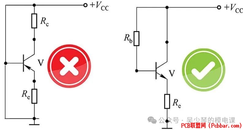

第一步  画直流通路. a; S. ?+ q- |' J3 o9 E9 C  O
看电源的安排是否可能使得发射结正偏,集电结反偏。: ]: g  f) G2 j: Y! s0 W+ A
' m- z' i) K4 ^2 L7 C0 c3 D
左图发射结短路,不可能正偏,所以不可能能够放大信号,自然就不用进行第二步喽????????; N8 v- @6 V% F* o2 M9 l1 N: J
右图只要电阻和电源选择合适,是可以实现发射结正偏,集电结反偏的。那么右图继续第二步??????  u" c1 R" `* ]% r" _

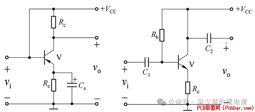

说了这么多,下面也该留个题给大家了
  H# C  A/ G+ v5 d互动时间3 D1 M$ e5 }, `4 E
下面的这两个图可能放大信号不?
0 z$ H" L1 E3 |; ]% f- h* l
- J; [% M1 }" r- h% b- j老规矩,留言区里等你们的答案哦^_&
