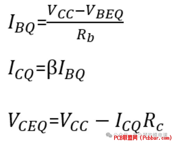

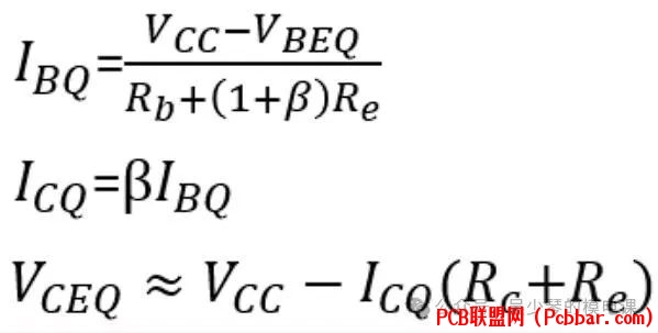

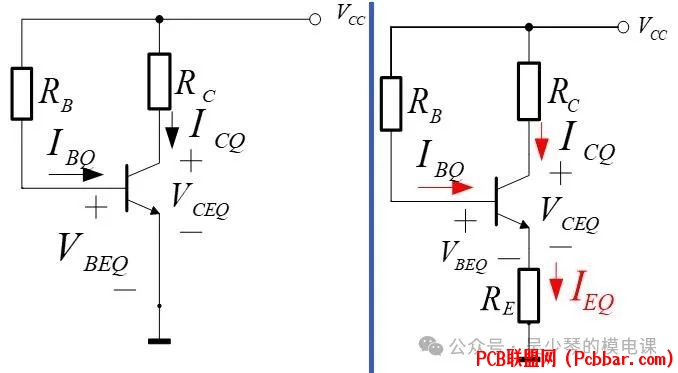

固定偏置电路是指BJT的基极电流是由输入端的偏置电阻Rb决定,一般我们常遇到的有如下两种:
5 m, O& C6 a) J" _3 M
# [5 B  ]- s# z
左右两图的静态工作点分别为:
# u3 ^" v/ J0 |( k左图:
4 B$ t. y- Z" C; Z/ O- d9 {4 Z# w1 ~
6 S: p( |& R, K! x$ r  s
右图:3 u; G9 {" G8 B4 W$ u
2 a/ `/ s* ?! |6 X) d' Q* _0 Y) F* z- r" ~* L3 o4 O

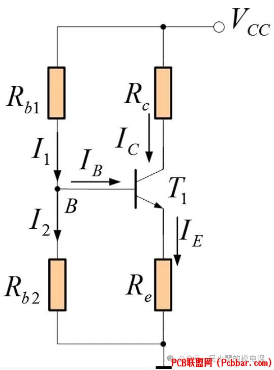

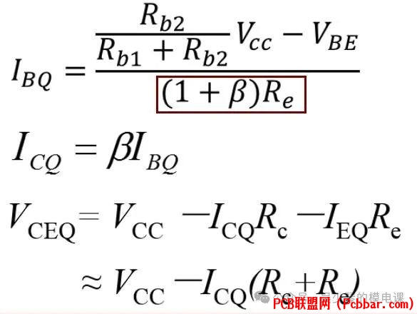

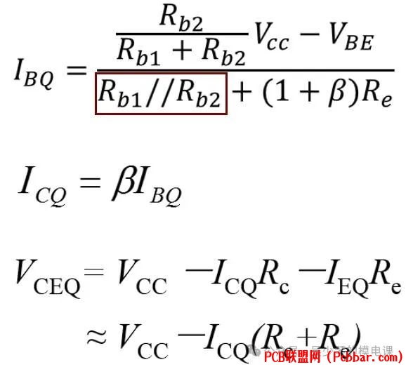

分压式偏置# b! Y% n0 k, J$ _
Static Analysis
8 L! ]- ~" C: y5 x+ [2 [& w7 y8 n分压式偏置是指基极电流由输入端的两个电阻分压决定,一般电路如下:
+ u. q% u; z& `* C& P3 s7 Y  W
4 t* w7 J0 P5 S. K5 a  V9 b- L??估算法:# j% [1 |: i% k3 t9 I" t- \
7 V$ c, g: Q# W3 e- R
* C5 Q; Z2 i+ b/ ^* e??精确计算法:9 V: {: h1 D% b" m
' L3 f5 S8 h, o, p4 a- b) ?4 n
如果满足:
( ^) ^6 r; v8 @6 O& @
. [3 X* ^7 o7 Y) j
+ ~' [) c# i) W
就可以使用估算法求解。这里的">>"一般是指5~10倍以上。! N0 C+ y/ ~3 d+ c% ~

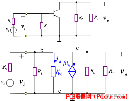

一、画放大器的小信号等效电路
* Z  s$ W: ]6 e; h1 X- [4 y7 \% l& K$ `5 i# \! ~
?? 将直流电源和大电容看成短路;
# }( b3 h8 x# ]; q?? 整理电路,将所有的地都归到一起;8 ^: \2 H# k- |: x" j$ u4 G3 H
?? 将晶体管,用小信号模型代替。, ]( x* P) m+ L" {5 N3 X( q9 `3 ~* H
: I  j9 B/ D% T6 @- ^$ F% D

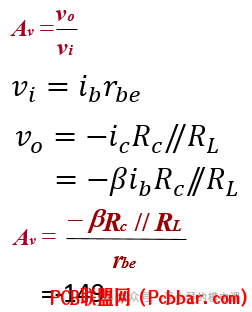

二、求解电压增益2 Z) v" w+ }1 P  G8 y; H6 L9 w8 o
9 g9 E; R/ S" I  Z0 K, }
?? 求解放大倍数有个窍门,就是把输入、输出都写成ib的表达式,然后消掉ib;  \9 T% W5 G9 [

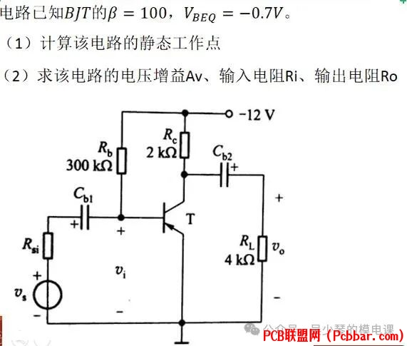

+ l" b" |4 k) `7 h$ T1 W, y% t举例
6 @- \: l( F# S, e" S, hExample) C3 [3 O% I  h) Y, Z/ ^* \5 v
6 `0 ^- m  c9 k, G/ _! H7 g
9 n, D$ R5 X  n( z0 N
; }- j$ M/ b1 U- o  n
. M. y& E8 D- F7 b  r& s5 v( R% S3 e! A0 b1 T% U

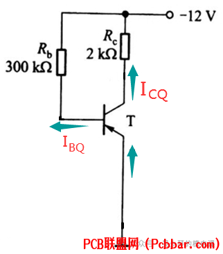

静态分析
' L" Y& h- I' E: x6 O先画直流通路,这是个PNP管,注意电流方向。+ }, ^9 k$ s5 e0 B
5 @' I7 ?) g) _& z上图标的是实际电流方向,求解后得到的是正值,如果电流方向按NPN管的方向,最后求解出来的会是个负值。
+ Z- @& Q2 s8 Y+ |9 X' W4 H

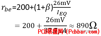

求rbe$ f2 f7 c( i1 Z
利用静态工作点的值可以求解晶体管小信号模型中的rbe。, r/ ^. y- G9 V! r- @8 |- s& M
题目没告知rbb',就用200欧姆~~ 。8 ?" H' C! G$ [/ t6 g9 k
2 `& a* W; R0 B/ P: ~

2 v7 E7 I, X; `: J0 c画小信号等效电路
  A+ C. C/ J) W$ v按照前面说的步骤,先画交流通路,然后画小信号等效电路,等熟悉后直接画小信号等效电路。
$ t, W& c, |- V/ r- i* o这里注意:3 K$ C; a8 B% u# C
PNP管的小信号等效电路和NPN管完全相同,包括向也和NPN管一致。* B# W( _5 a7 Z
  }& b: t9 ^: F7 `: p+ U" x3 k5 |' @/ s: e( P6 Z- _3 R9 ]# _
1 l/ h) F+ N( R 求电压增益  w8 b+ G+ t0 Y# n  h8 ^/ W
注意输入输出都写成ib的表达式哦
