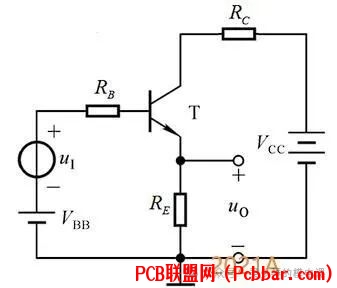

由于它的信号是从发射极输出的,也称为射极输出器,还因为输出电压是与输入电压同相幅度近似相等,因此也称为电压跟随器,或称射极跟随器$ R% C% }# m' _# H5 }6 z: t; E
2 n, q9 o+ ]" o  [$ R, L7 ~8 g
这个长相平平的电路,凭借动态输入电阻高输出电阻低的特点,在多级放大器中常作为输入级输出级,还常用于连接两电路,起缓冲作用,本事大着哩??8 W- Z! c/ I1 d2 s6 w

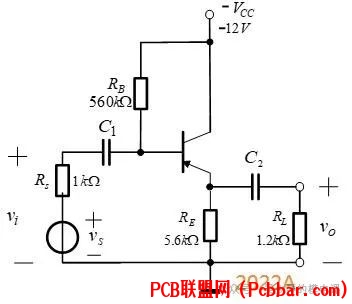

2 @$ k4 r2 k4 c随手拿一道考试题作为例子讲解共集放大器的分析过程吧~~~
# r; P3 ?1 W, i# }! C( s

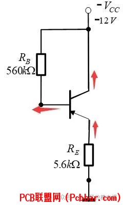

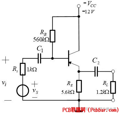

$ z6 Y8 a; Q% |" @' ]+ ~+ g分析如下电路,已知β=100,VBE=-0.7, rbb'=200Ω,求解静态工作点,以及动态技术指标Av、Ri、Ro8 d$ ~+ q) r: e: {) \* s
- l* L: `3 }3 _# d# m% u% f' @# ~' S+ l% t* S0 m
01' t7 V9 S3 q* S$ S8 `: K( V' j) G' d

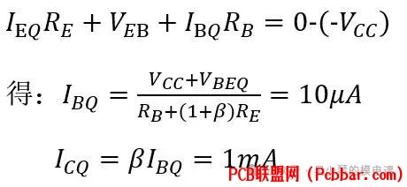

静态分析) z. ~; b5 {: p3 m
步骤:画出直流通路列写电路方程,并利用发射结的简化模型|VBE|=0.7(硅管)或|VBE|=0.2(锗管),求出静态工作点
6 k# G! U9 V; J- c& Q将信号源vs短路,电容开路,得到直流通路,注意该电路的晶体管是PNP管,为了使求解出来的电流是正值,电流方向选择实际电流方向
# z1 F1 V4 K& r6 x# Y( f/ e. X# e" q, g! j$ {9 |2 g/ d+ A
5 i6 J: X0 h5 o6 E# x& s8 V) R7 ~( t1 v由输入回路方程:; w4 c! s, i4 w5 q" [
+ E$ \( ]! ]# p2 j1 c$ K& C
由输出回路方程得:( u' s' f* B# [3 x. i
' }. }* i  T  H* P6 n# g' X

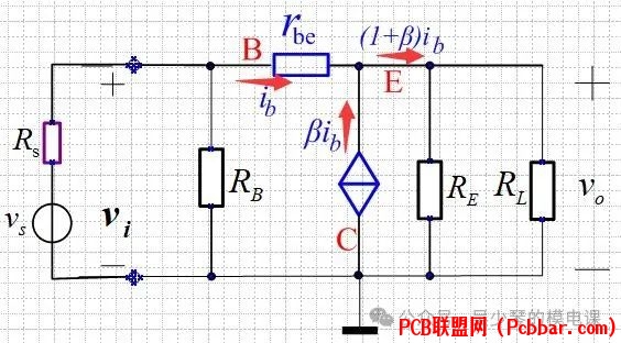

?? 将BJT小信号模型替换BJT符号,(注意PNP管的电流方向取和NPN管一致,因为动态分析只关注它们方向的关联性): c8 V; v! B7 t7 r& a
9 v# ?5 G% f7 \& s
?? 根据静态工作点求rbe  h# Y: a+ r+ [5 J4 u/ K! O
  U# a2 _) c+ b, u* b

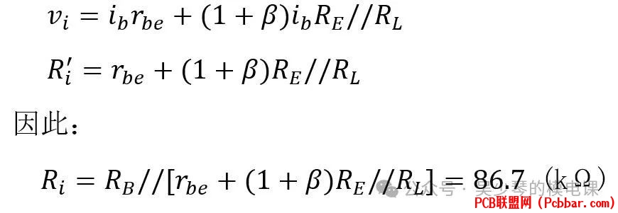

??求电压增益(注意寻找输入输出电压和ib的关系)# Z6 P7 h; ~$ E% c  n
: V; p( z4 C' j# K' `0 C

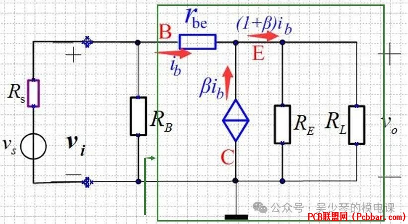

?? 求输入电阻(放大器从输入端看进去的等效电阻)+ A( B7 e' F+ h" ]* Q
先求下图中绿色框内的等效电阻
$ G7 ~9 q! f7 B1 V0 H  ?
2 E$ |- U! Y/ \8 Q可由前面求输入电压的式子得出:+ S7 e; X6 Q* b- `/ V8 w8 H$ ^
0 b& t: V, z1 d& Y

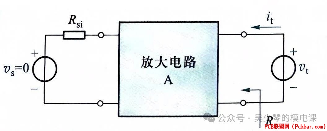

?? 求输出电阻(输出端的戴维南等效电阻,需要将信号源短路,负载开路)
- a/ D' N1 X( v  R; A2 e* b放大电路输出电阻求解的方法:
  a4 m$ f( z( V0 ^- j2 e. `1 o
. j7 Y! e( q, G. I7 b/ z
如上图,在信号源置零(vs=0,但保留Rs)和负载开路的条件下,在放大电路的输出端加一个测试电压源vt,相应地产生一测试 电流it ,于是可得 输出电阻:! ^8 V1 ^5 R; x; L2 G- g! b
5 l+ I! ?* Q5 i* h根据上述的方法,可以将小信号等效电路转换为:+ ^: l, v; L. ^) M
2 c2 Z7 ~( V4 [
咱先求绿色框等效电阻Ro'。3 `" e/ O  w) q' ~
  U- F) l# k; }8 y& u0 Y8 c" s" S) s$ X: I1 }2 I
/ B" o: `6 ~8 F# h+ B- S2 P+ P$ Y; Z3 `, Y, \$ f1 W1 x
8 m$ V" i" f9 W& {

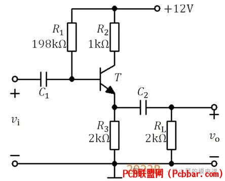

举例说明这个问题哦
* u+ B1 ~7 M# W+ z2 h5 z0 R: R3 D8 G) o# K, q1 N5 O
3 E0 |& C% k: [7 |% ^3 _7 f3 h2 `1 b
例:
. ^! b$ j) b4 O5 Y' T下图设三极管β=100,rbe=1.67kΩ,Rs=2kΩ,试求输出电阻Ro1和Ro2
$ _( j7 D5 q2 a9 d5 F7 ^& c; Z; @* Q
0 B- B, c% F, `+ e, Q, |
分析+求解:
' z3 ~+ W+ p$ j图中vo1是从集电极输出,电路是共发射接法,而vo2是从发射极输出,电路是共集电极接法。注意比较下面的两个等效电路哦????????, k4 _( ?; h  t2 ?
求Ro1的等效电路如下:
& Q& k# k& S' \) z" h3 D. A6 K& @" N
+ ~- b4 [) W0 `, W$ E; k& d9 e% v3 U
所以,Ro1=Rc=2kΩ, e3 k+ T4 |" c. Y2 V4 o0 b3 a! S. S
求Ro2的等效电路如下:
: A9 x: S8 g3 v8 w1 g, ^- |0 @
# _( r0 H' I+ D( n, n* g0 q此时电路中由于rbe连接在测试电压源上,从而测试电流会流经rbe,使得ib并不等于0,因此受控电流源也就不能看成开路。通过等效电路的定义得到:) K7 v" t- B; R$ u9 k
2 B7 e7 P+ D6 l3 i
: u  e3 L* \/ E* E* K所以,将数据代入得:Ro2≈31Ω9 R/ [9 G6 E9 F) g8 ], f
6 v+ j$ b* q9 T  J比较上面两个等效电路,共射接法时,基极支路跟输出端并没直接连接,而共集电极接法时rbe连接着输出端,因此呈现的结果也就不一样喽~~~' z3 Q# e) d) _& q# k
