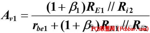

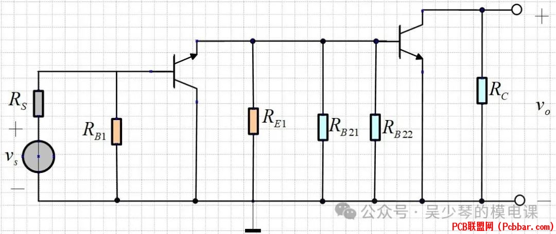

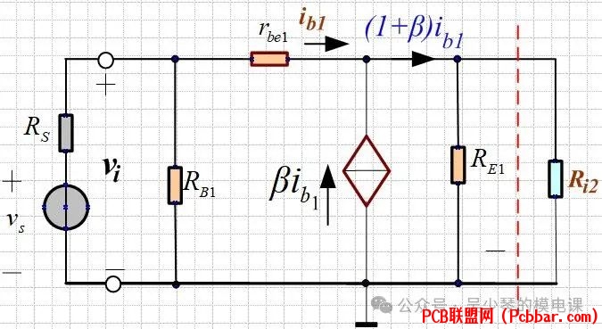

: E( E" C% t( F8 F已知电路如图1所示,设放大器静态工作点合适,且两个三极管的β和r_be均已知,写出电路的电压增益Av的表达式。
5 B) z  H" H7 B* ~! V% ~
2 a7 N6 p2 `& x3 w. M9 H* g
??图1
  _6 I% ]+ z5 q4 [0 B; N分析/ J/ X3 t6 i4 I; g3 j$ i
求解
( b" K! a! b9 y6 r/ h. E. o5 U6 m+ E0 |3 _- a! O
这是共集+共射的两级放大器,首先先画出交流通路,熟练后可以直接画小信号等效电路
0 h* _0 m- ~6 ?! Q" ?
0 n) t, Q& e( l0 H1 Z8 R然后将三极管符号用小信号代替0 F+ {9 v  h4 b: ^$ X% h
8 u3 p. P  s( p
1# v; y. V2 y! W) W' h

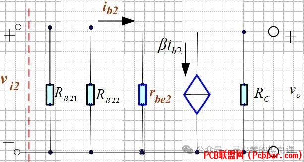

求第二级输入电阻
& E* J7 ?+ [9 |4 n% j/ v; B% h+ f: l1 k
8 E* X6 R# I3 r2# z( Z, l7 O4 i0 Y
求第一级的电压增益3 [8 N& _, m: A" b( a
/ F( W' W3 N8 z9 U1 K: j将第二级的输入电阻作为负载
/ ~  l; I! `' n( V
$ n4 C5 Q3 j3 B. O# m% [  e
9 R. A) C' g2 D0 _2 V% V

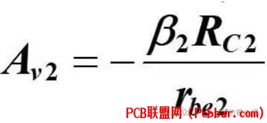

( G; s6 y% @9 s) Y! W7 q" h. W' @求第二级的电压增益
, E/ M3 h2 q8 n& B/ W# [& P7 L, Y# W" [+ N: j
断开第一级,单独求解第二级电压增益% k1 B1 s& ]1 h6 Y! ~" W  s
: R" R6 c) Z. E& K: \
2 @9 J. x/ w/ _6 r9 `
7 _! O& T) F( ]2 C5 o7 l; x* N两级增益相乘得到总增益

/ f4 ]8 W4 o. g; Z% W求输入电阻
' ]8 S9 n8 c; q. n; u8 N1 _9 K, C重点2
: T6 m8 [2 h. x; G2 X. F多级放大器的输入电阻就是第一级的输入电阻,当然仍是将第二级的输入电阻作为负载。
) y; b4 p( p% Y( V  E3 a7 n7 ?. `0 K) x% y1 i9 N7 V, F
由于共集电极放大器的输入电阻跟负载有关,于是第一级是共集电极放大器时,输入电阻会和第二级的输入电阻有关。/ G# K0 q9 o. J6 K! F; {
" g7 Y, I1 d2 [5 J: ?& i4 k
举例:如图1电路,求输入电阻  l' `$ e0 E$ h8 A" q* g- Y9 w
1 s2 Q/ p4 q% N. E$ |6 h# V% z- F- R1
( x) @  r" y- b3 g
( b3 Y7 A9 B7 o. }8 j5 _5 D( g! u分析
: O- L7 z8 ~& k4 D求解
8 j3 G1 w% Q7 f7 r' {/ R+ x* r
$ g& `6 X* m) g$ ^4 {9 N8 c- o求这个两级放大器的输入电阻,就可以转化成求第一级的输入电阻,只是得注意将第二级的输入电阻作为负载考虑,所以可以从下图中得到输入电阻:+ ?9 s! ?1 k; q; i; T, M6 d0 J% Z
/ s4 g) [9 K; W4 @
4 D7 M; R% `2 [; n$ v0 Y, ?
, a: q9 n" ^+ O9 F, J9 ]
7 t4 d+ ?3 Z* i  G
