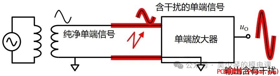

/ J7 k% N  p" m  i! k: D& @差分信号的来源
8 m- D: I# J+ X9 ^. `( F放大器中输入信号一般需要两根线,一根是信号线,一根是地线,这种称为单端信号。1 X* p  l0 b8 x. e- S- X5 P2 `& K! T
单端信号在远距离传输时,不可避免会受到外界电场的干扰,这些干扰信号和实际传输信号都会同时被放大器放大,使得输出端提取信号非常困难。
3 S4 T. j4 A: Y- p+ ?$ u

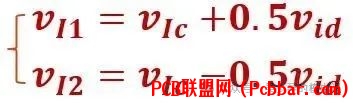

纯差分信号的内部构成和外部形式3 ^) o7 Q& C6 s; R, C! ?! S
一端是0.5vid,另一端是-0.5vid,就是一对差模信号5 {% v# K2 x9 F0 ?7 j" H
+ y+ A% `" L2 s3 }" ^8 Y: G" C
定义1:大小相等,方向相反的信号称为差模信号(Differential Mode Signal),用vd表示
9 s' W* s5 Y6 W; t  }. Y* X' K- Z0 q在传输过程中,将两根信号线用双绞线的形式紧密缠绕在一起,在信号传输过程中,两根线受到的干扰是相同的,那么此时,差模信号就是待测的有用信号,两根线上幅度相同,方向也相同的信号就是干扰信号。
; _/ L9 T* }) S! M0 U7 _; A定义2:大小相等,方向也相同的信号称为共模信号(Common Mode Signal),用vc表示* U5 j) x5 y9 P, ]1 e8 G; H4 H' f  q
于是信号线中就既含有差模信号,有含有共模信号:
" e+ @. y2 x! c+ J
+ Y6 f: r1 M+ o7 b$ @% o
+ k$ x- a$ m4 h5 J  Z+ _9 g从中,可以得到以下表达式:  N7 {0 i! ~" M: t) B) C7 L5 `# k: }
$ U9 d0 `1 [$ G! B1 k  e2 C1 ^$ _可知,共模信号实际上是两个信号的平均值
( {7 G0 t, l* u& {4 E# ?, t

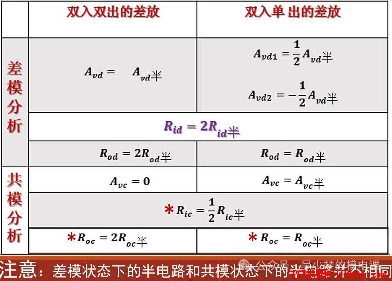

差放的交流分析最重要的是记住各技术指标和半个电路的关系 。. A- K2 \% j. p5 A7 P2 \: L
# s  F  a+ K; u3 z
4 M% `, a& d8 @- l有了上面的魔法表格,差模分析和共模分析的关键就变成半电路的绘制了。拿前面的 图 1练练手吧?(?????)?
