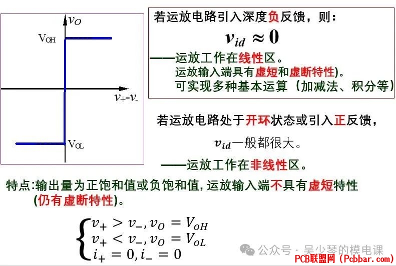

" Q; q4 n" n% v/ m- Y; k& q积分电路和上次课的加减运算电路,电路中都引入了负反馈,但如果运放没有引入负反馈,那就属于运放的非线性应用??注意非线性应用的特性:* N/ Q% @6 B0 b3 Q3 r/ s, R1 I
& v+ o( P7 s) `, D
这时,线性应用的虚短特性不能使用,但“虚断”的特性仍可以应用。- H3 Z( I0 T/ I8 ?) P9 \
在非线性区时,可以利用v+=v-求输入信号vi的瞬时值,从而得到比较器的阈值电压(门限电压)。

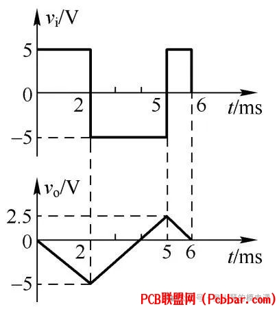

3 B+ P: W5 [4 J3 F" Z积分电路如下左图所示,若输入如下右图所示的波形,试绘制相应的输出电压波形。已知:R1=R2=10kΩ,C=0.2μF,电容C上的初始电压Vc(0)=0。* F; d5 v% A3 u$ H" w
& ~+ u- D) _0 }( h, `5 G2 u
* R9 v  Q0 P% |: I2 [& q
6 }$ a$ T% {) i4 F" x" f
分析+求解4 f6 a7 F4 o/ i. g' u/ ?" u) a9 J
) s3 u% c, q( j
这就是一个最基本的积分电路,只是输入信号是一个不完全规则的矩形波,需要分段分析,还有注意时间轴的单位是毫秒哦??
% m6 ~  k8 ~2 I: I输出电压和输入电压的关系式为:: p) A& ], h5 Y  f
" e$ K  B9 Q9 |: @- q/ `
由上面分析可以画出下面波形:" H% j& f2 @, B& |; E
