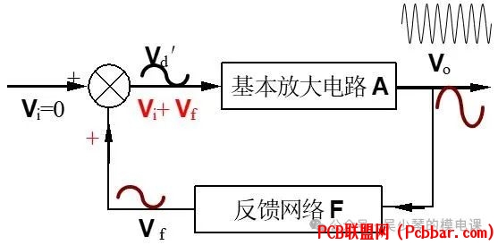

; i9 o" ^0 R8 @; N7 |7 g振荡电路——
8 i4 {+ K5 K; ]! L: H( D5 R. A是一种不需要外接输入信号就能将直流能源转换成具有一定频率、一定幅度和一定波形的交流能量输出的电路。
5 x/ \8 J; a7 h* r" X0 t/ J正弦波振荡电路是用于产生一定频率和幅度的正弦信号。
0 L$ t+ [5 |) M9 O根据选用的选频网络不同分为:RC振荡器LC振荡器石英晶体振荡器。
& }' o7 y' ^. c, E1 c+ QRC振荡器产生的正弦波频率较低,一般在几赫兹到几千赫兹, G) @2 N6 G: g

: N3 @& E' a& h& Z# P0 e# r: O. [振荡器在振荡的建立过程中,环路增益AF的模值一定要大于1,这样振荡电路接通电源后,信号可以被逐渐放大。
! |4 P2 Y2 \, C! A4 C% `9 S+ _因此,振荡的起振条件为:+ ]3 V% O& C; x! i
1 u" A1 x) m8 s: n
020 j) B% e% c0 D& ?$ \5 w
2 p% Q4 ~' b/ p/ z1 i
" v8 J  B6 o. V! X4 N" ]0 Y# u6 O. p* A1 C: v7 N2 N
" J' P$ A! j0 s& u) @- o3 X
# s  M8 o& ?9 y; ]( _% B
振荡器从起振到稳定的过程是放大器中非线性器件的工作点变化,使环路增益的模从大于1下降到1,从而达到振荡的稳定。  l+ O0 k# D8 y
振荡的平衡条件为:
4 K; j3 K. {) f6 {8 O4 u
5 m  H; Z4 r' {" s7 u
; A% F) ?' g5 ]3 b0 s' u

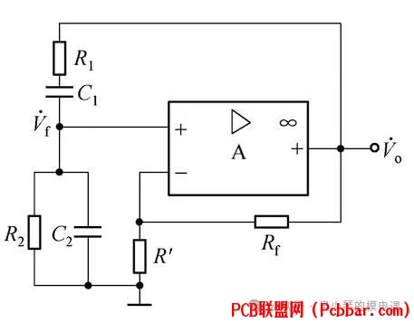

; W: T: k% m, T% r) j# ^" @重点三 文氏桥正弦波振荡器组成- }  b+ \8 \) b3 s1 |
5 g8 d! I. v5 `" y) V" Q5 w
RC文氏桥正弦波振荡电路的结构特点是:以RC串、并联网络作为选频网络和正反馈网络,并引入电压串联负反馈作为放大电路, {- Z! r; i" q7 l  k! ~  @
8 W' Q: p7 w; A??图1
5 I) A7 c2 ~2 z9 R6 y8 ^为啥叫文氏桥式振荡器呢???????
5 E4 V% F4 O: L8 y+ v6 T) l* K注意看上图负反馈网络的Rf和R(负反馈引回运放的反相端),以及正反馈的RC串并联(正反馈引回运放的同相端),各为一臂,这就构成了桥??????) a* n  q$ b4 d( P
/ ~' L* w% e& W图1电路的起振条件为:7 J3 H' l* f! @( E* q& t' ~. @
3 ~; Y: W( z; A- ^& t3 Z3 Z图1中若取R1=R2=R,C1=C2=C,振荡频率为:9 Q# a0 {$ ]3 E: I" I
2 t0 z" R5 i' q/ \8 g
一般只要|A|>3,就可以产生振荡,但过大的振幅会使波形失真,Rf和R'构成的电压串联负反馈,用于调整放大电路的增益,同时反馈电阻Rf可以选择负温度系数的热敏电阻以实现自动稳幅的作用。0 z* ^; n; M6 z
5 ^$ K8 J* Y9 m) S; G0 a' C

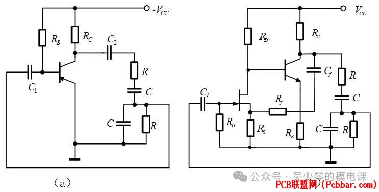

& s+ |0 E9 m  w2 ]) n2 E??举例??
4 j. z& n- [+ e. I0 A在图2所示的两个电路中,若选频网络的电阻为10kΩ,电容为0.01μF。试用相位平衡条件判断这两个电路是否能够振荡;如果能够振荡,求振荡频率。
9 C. J* M+ a8 e9 F
& ?* p  }9 f9 m- u* A解题思路
$ D9 C: }+ b" F两个图的选频网络都是RC串并联网络,RC串并联网络在谐振频率上的相移应为零,只要在谐振频率处放大器的输出信号和反馈信号之间满足相位平衡条件,就能满足振荡条件。
% }3 U- i  h( f判断电路是否满足相位平衡条件采用瞬时极性法。& Q7 K" k) @1 r0 m' v5 s
步骤是:首先断开反馈支路与放大电路输入端的连接点,在断点处的放大电路输入端加信号,并设其极性为正,然后沿着放大和反馈环路判断各点的极性,从而确定输出信号和反馈信号的相位关系。如果Vo和Vf同相,说明电路满足相位平衡条件,否则就是不满足。4 w0 ]/ e$ s9 _2 F9 m8 V
题解:$ Y6 d" w# G- N/ R3 `
(1)将反馈支路和放大电路输入端的连接点断开,在断处设其极性为正,放大电路的瞬时极性情况如下图:
% k; l2 `" p2 h
1 p# y  l' r  l; z0 J  j图(a)的输入信号和输出信号反相,不满足相位平衡条件,所以不能起振。$ c, P$ J" N/ [* o8 o
图(b)的输入信号和输出信号同相,说明在谐振频率处,反馈信号和输出信号同相,满足相位平衡条件,所以可以起振。
/ z: m1 ]! A+ D- h1 c8 K(2)图(b)的振荡频率就是串并联选频网络的谐振频率,为:5 i3 i' x4 F, J/ E# y3 O
: s- v4 e9 E, h7 P3 b& z6 ^  K
