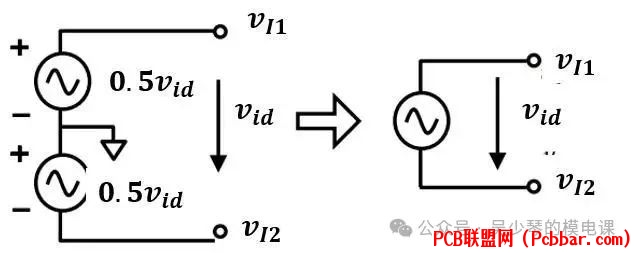

差分信号的来源
2 i6 I6 C/ k$ G8 H) Q. a7 _放大器中输入信号一般需要两根线,一根是信号线,一根是地线,这种称为单端信号。
+ q! V/ x, k2 x. N3 E单端信号在远距离传输时,不可避免会受到外界电场的干扰,这些干扰信号和实际传输信号都会同时被放大器放大,使得输出端提取信号非常困难。# |! G  G/ `; ]0 t; D( i8 t
6 |5 `7 E3 P5 t5 U  k; r
科学家们想出了一个办法,就是将单端信号改成差分信号(Differential Signal),也就是把输入端的两根线,一根作为正信号线,另一根作为负信号线,这两根线上的信号幅度相同,相位相反。这就是差模信号+ U/ t6 Z) f4 `. k: K8 ^* K
比如纯差分信号:3 Q* W9 Q% B" l( `
5 k2 P+ K$ B' `0 H! c. w- G纯差分信号的内部构成和外部形式
+ Y4 U  z( G2 S8 Z( m8 o一端是0.5vid,另一端是-0.5vid,就是一对差模信号
  r0 _, e7 h+ Q9 Q' s8 I
7 C/ |4 Z1 S' j- H* }9 _$ X. `! h6 Q定义1:大小相等,方向相反的信号称为差模信号(Differential Mode Signal),用vd表示
, N  u7 c9 e3 g- d4 ?+ j在传输过程中,将两根信号线用双绞线的形式紧密缠绕在一起,在信号传输过程中,两根线受到的干扰是相同的,那么此时,差模信号就是待测的有用信号,两根线上幅度相同,方向也相同的信号就是干扰信号。
6 L# I9 w" `( d9 X. ?6 r8 W9 V* J定义2:大小相等,方向也相同的信号称为共模信号(Common Mode Signal),用vc表示8 ]9 w5 |" [7 w$ L& W3 r1 U- P2 \8 g

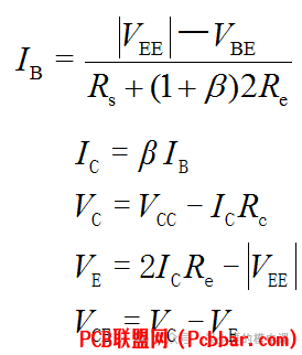

长尾式差放的静态分析7 S" f( ~* b. L  I8 s6 ?( Z- m# u
% f. f8 Q$ u! b 公共发射级带着Re的差放就叫做长尾式差分放大电路。这种差放的静态工作点突破口就是尾部这公共电阻。比如:
4 H; ]" ?* s# N' L# _
3 L2 C* d1 N5 Y! y静态时将输入vi1和vi2都接地了,因此重点看下图加粗的回路,列回路方程,得到IB就是静态的突破口。: H' Z' q- x- c8 y- y
# r0 E) r+ x( l5 k% K) x
; @0 ~: s# _  @( M/ D$ \6 l
注意IE和IC近似相等,就不做区分,而且两管完全对称,求出一个就是求出两个管子的静态喽。直接出结果:
3 r& b- A- T$ r9 s, z4 q1 k# |' i' x* M. G( Z
0 _( g0 Z( f; n" w) Q0 w% P当然上图中发射极的电位还可以用下面式子:
5 S& n  Q- b3 {  I5 e
) F* R4 g! \% h* C" c' d
( p$ h1 z+ z# X$ _, M?
