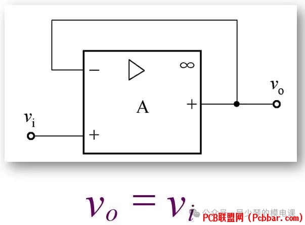

7 v+ _' n5 V6 {5 S0 K跟随器:9 f) e# \0 ]- }7 m% _, T

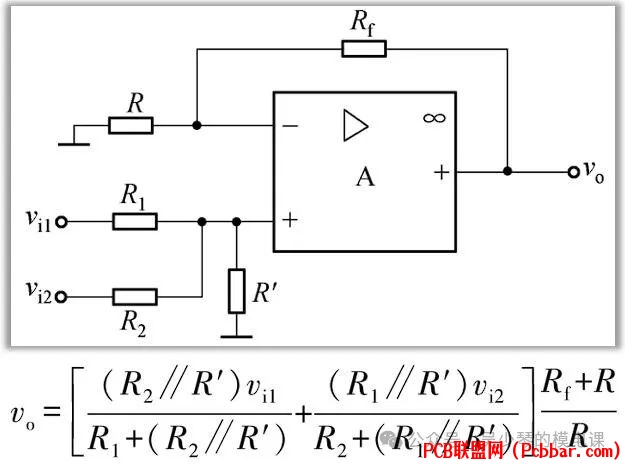

% ]$ I: S3 ^2 F" M" l0 d将需要求和的信号均加到同一个输入端上,如果同加到反相端,就构成反相输入求和:9 }0 K8 j0 w- k& _7 N# O( j# l
# @- z+ h* T. M: t; c" E如果将输入信号同时加到同相端,就构成同相输入求和:7 K6 I( e% ?5 Q7 ?

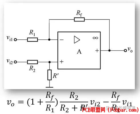

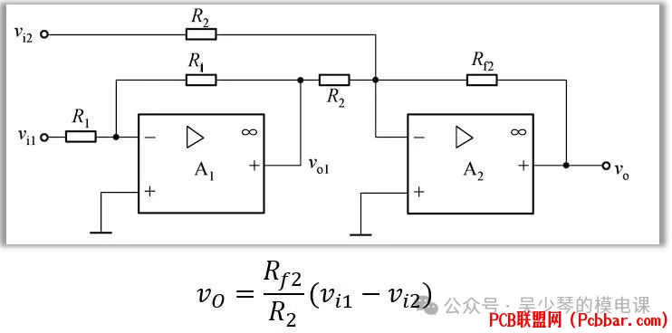

用其中一个信号反相后,再和另一个求和,就构成减法电路:
0 l' {6 s0 O. g; C; {6 g
0 t/ Y+ d: N! Y1 R若将两个信号分别加到运放的同相端和反相端,也构成减法电路:
* d" g- \# V2 g8 L
