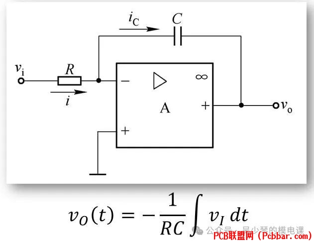

重点一 积分电路
) X/ N! d( w) r" J0 |/ w; h2 e: m7 t2 |( K- C

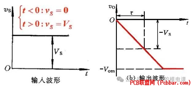

8 u; R1 F- }4 f积分运算电路和上次课的反相比例放大电路相似,只是反馈元件从电阻改为了电容,所以仍采用交流电压并联负反馈,分析时借助虚短虚断,利用电容C两端电压与电流之间呈积分关系实现输出与输入的积分运算?????♂?
/ q5 |4 b1 N2 {) F5 Q1 G6 h" Z
' J9 s! Q! B& K8 J5 \: f0 k/ N, s4 |
几点小说明??:
5 `! |) L* U; a$ K0 _( O01
8 N& {" H8 g6 Q) Z, c积分运算电路的输出电压与输入电压成积分关系,积分常数为RC0 F# E7 P! h2 @
02
1 Z4 Z) B* a( L, D# J! L& ]当输入vi(t)为一个阶跃信号Vs时,输出电压随时间变量t的增长以负斜率下降,最终达到运放的负饱和值
  r  w& [4 x3 y0 X+ n. w4 U9 i
1 j  K$ S3 P2 n03

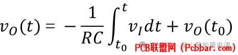

5 r: H+ s2 W& _" C在实际分析时,如果初始to时刻输出电压为vo(to),则t时刻的输出电压为:

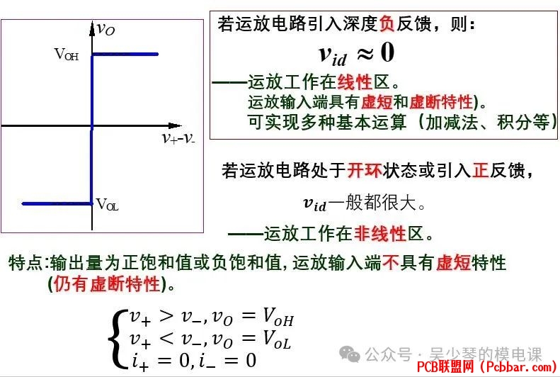

- X1 c0 K8 u. f( v2 q/ |积分电路和上次课的加减运算电路,电路中都引入了负反馈,但如果运放没有引入负反馈,那就属于运放的非线性应用??注意非线性应用的特性:
$ t4 C  U) Q5 {
, v, J5 x5 ]5 D# I
这时,线性应用的虚短特性不能使用,但“虚断”的特性仍可以应用。- y: S! }+ p  `3 Z* b4 Q6 v' A2 M- k
在非线性区时,可以利用v+=v-求输入信号vi的瞬时值,从而得到比较器的阈值电压(门限电压)。' x9 c3 Z5 S+ d* E3 u' X8 _- B

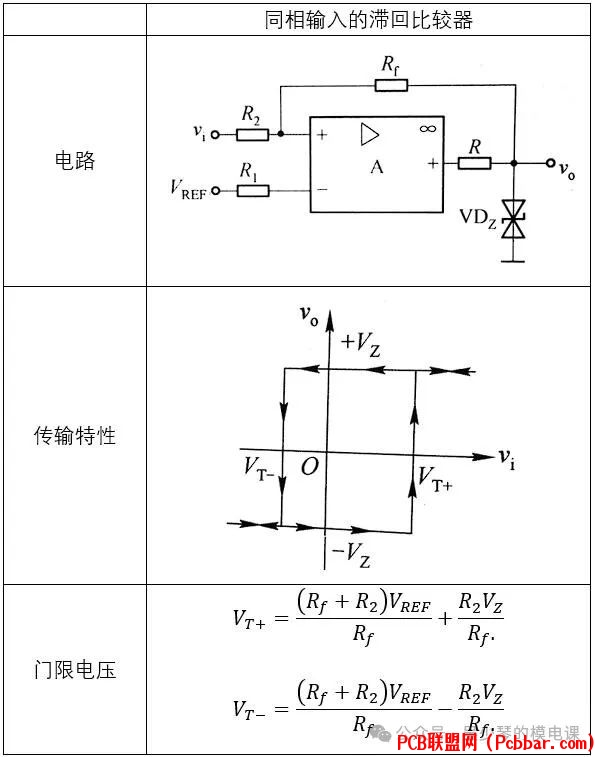

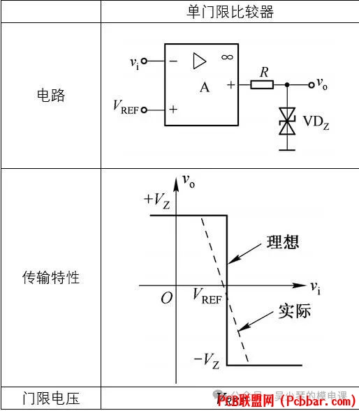

电压比较器用来对两个输入电压进行比较,并根据比较结果输出高电平或低电平,如果输出端接有稳压二极管,则输出电压的幅值和稳压二极管有关。
& f% d. f( c( b. d3 X常用的几种比较器通过下面的表格给大家作个总结。' F3 I0 k' y! U& X# r/ h
