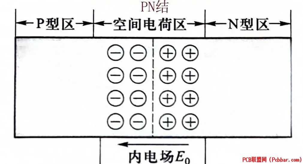

4 r5 j* W6 a( b* e9 r2 I& p! w重点一  PN结的形成, Y3 x( C$ [$ A8 e, b
5 D+ r3 d/ G: {- f, J1 g( W
直观地说就是在一块半导体的一侧掺入三价杂质元素形成P型区域,在另一侧加入五价杂质元素形成N型区域,在两个区域的交界面就会形成PN结! W& y/ e  Z0 g/ z
$ @1 v7 u+ B+ P  n' r0 x
具体的形成过程可以简述为:/ h1 P- ^5 K9 k  ?6 h$ V: R$ p
载流子浓度差多子扩散→电中性被破坏→交界面上由杂质离子形成空间电荷区(内电场)→阻止多子扩散促进少子漂移→当扩散和漂移达到动态平衡时,形成一定厚度的PN结; u! U  B0 y6 Z: Z

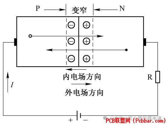

' g; L) W9 c' D. `5 e1 ?# F9 [外加正向电压- M: ^7 T+ V( x) U, L5 Z
: f9 s: n/ Q7 k! F) L
概念:当P区电位高于N区电位时,就称外加正向电压,也称PN结正向偏置
( h( ^9 z# r/ r/ R过程:正偏时,外电场削弱内电场,PN结变薄,多子扩散运动远大于少子漂移运动,PN结呈现低阻,处于正向导通状态0 r, [# R9 H8 p1 s- G

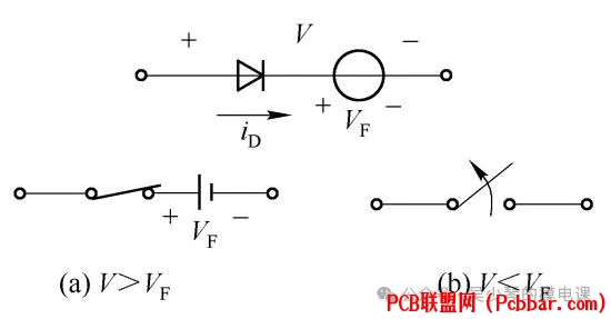

% y: v- c( _: c7 l7 E简化模型
3 X/ N: Z8 j* g8 Q% l9 l- |7 a
4 h- S' P+ p% P当二极管加正向电压且超过导通电压VF时,二极管导通且认为电压不再变化;加正向电压但小于导通电压VF或者加反向电压时,二极管都相当于断开
2 A4 w, Q- \9 k, V1 q- `
  i% q- H! g6 P2 t" f使用简化模型分析电路的步骤:+ n) W; v; D, b( }4 }7 i" |
第一步:先假设二极管是断开的,分析此时二极管正极电压值和负极电压值" n" r7 ]/ Q/ h1 L* K- k
第二步:将二极管正极电压值减去负极电压值,若大于导通电压VF(通常是0.7V),二极管导通,看成电压为VF的电压源,若小于VF,二极管截止,看成断路。

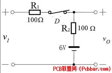

若二极管看成理想,输入信号如图(b)所示,试画出输出电压的波形。
6 N; p$ ^5 ^1 n6 v
+ g/ K1 j/ L0 a分析:第一步,先假设二极管断开,那么二极管正端电压为vi,负端电压为6V;! R% I3 `% {6 C) ^* R8 t* K% w
第二步,将正端电压减去负端电压:vi-6,只有当vi-6大于0时二极管才导通,也就是说vi>6时,D导通,等效电路如下:5 `* N* F* B5 J6 z
0 l/ `4 n' Q5 E5 T) ?得到vo=(vi-6)/2+6=0.5vi+3( e: w9 X% _5 r* ]
于是vi≤6时,D截止,等效电路如下:
) R; M1 l% z8 e2 W  c, v1 I
- ~0 m) T; x$ U- C2 u得到vo=6V

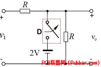

若二极管正向导通电压为0.7V,输入波形如右图所示,分析电路输出电压波形。
- q- k8 ?* h) M4 [7 ^. V. M/ @  O+ k( v* O/ P" k2 t- U
7 h- M+ ]' V  v* g/ D分析:第一步,假定二极管断开,二极管的正端电压为vi/2,负端为2V7 }% l# I0 W; C; l8 x
第二步,将正端电压减去负端:vi/2-2,如果vi/2-2>0.7,也就是vi>5.4V二极管导通,等效电路如下(二极管被红框框内的元件代替):  N5 {: {- N! s! e1 d5 \
6 L9 r1 o3 v5 w2 c8 U: b( g. O* M得到Vo=2.7V
+ L1 C& |; F. g, v) o3 I于是vi≤5.4V二极管截止,等效电路如下:
8 Q& }6 `* D$ j+ L8 ^
- q. ?# D: A4 o& M/ W* E得到Vo=vi/24 R8 [9 G& t2 a0 i
