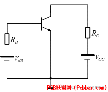

, n/ `: x0 K5 ]( L" R对于三极管放大电路,首先电源电压的设置要使得三极管发射结正偏,集电结反偏,保证晶体三极管工作在放大区
4 B$ }$ h. I5 S% b/ Q% K) W下图,三极管作为放大器件;电源VBB和RB保证发射结能正偏;VCC和Rc保证集电结处于反偏* }* V. n5 u) m0 d9 S
: ^- d6 {, h2 D2 J& B" X& `2 g如果换成PNP管,那么电源VBB和VCC的的极性需要取反哦8 X( ~, z3 f$ P" F& T# N# _) r1 Y
??其次,元件的安排要保证信号的有效传输,也就是输入信号必须能够作用在放大管的输入回路上,同时当负载接入时,必须保证放大管输出回路的动态电流能够用于负载上。
& K+ G6 ^) G) ^$ X  l! B+ o/ _
; S0 \# q( q% s! X$ a6 r
上图如果接入负载,输出电压就为-icRc//RL。

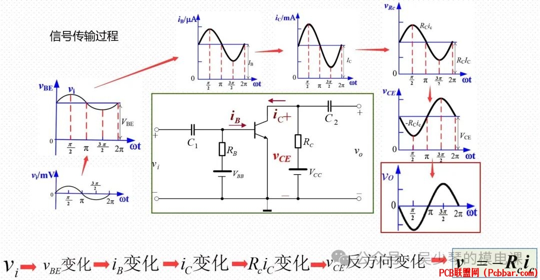

上图信号传输过程可以看出放大电路中直流量和交流量同时作用,但由于电容等电抗元件的存在,直流量所流经的通路和信号所流经的通路不完全相同,为了研究方便,将它们的作用区分出来,于是有了直流通路和交流通路??????

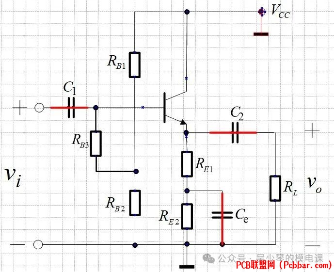

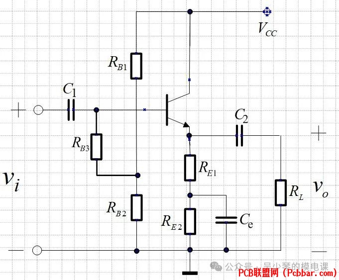

" Z3 h2 W" l* s拿个电路练练手:
/ S2 t( L  v# U( N$ e9 R* G
. ~/ Z" c2 [* {- a/ @& r. n/ Y( L例1  画出下图电路的直流通路和交流通路& `, Q1 U7 H. d  R6 i, X
8 Z- b: \7 D& b, q) V
- I8 W* k* d1 H* _
分析+答案5 G- S# G' X' r" }
2 O: A7 z& ~- P- d( V- v0 r7 u
2 u" }7 S) }9 t' \) y* {4 H) ?

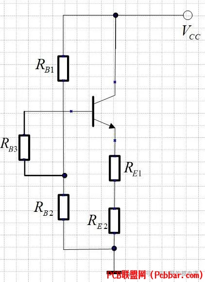

直流通路
7 y! O1 e: Q' S5 Z# u. y+ g; _将信号源短路:就是让Vi=0
3 u( }; e9 g6 e1 Y( m1 h! I电容开路:就是把电容全去掉0 O. I+ j6 T7 o  v
于是就得到最终版:
0 `% x0 B- T$ i$ U* W
8 W/ J' U: C4 G0 q

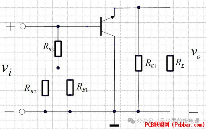

交流通路. A8 c/ w" j& o
直流电源视为短路:将VCC接地, ]' p+ I3 B& w; K$ Y
电容短路
' c: a3 M( F: u8 I- _
* y! m  i" v) N6 [. X这样就算画好了?严谨节约的小伙伴们肯定不同意,怎么看着都乱,而且还挺浪费导线???? 并且一个电路只能有一个地呀,于是整理后:/ u, A& S1 M+ m
4 m* ]# y: ]8 j6 n
- K& A! M: r1 \# y9 Z' [# H/ t0 r- i( p* g4 s

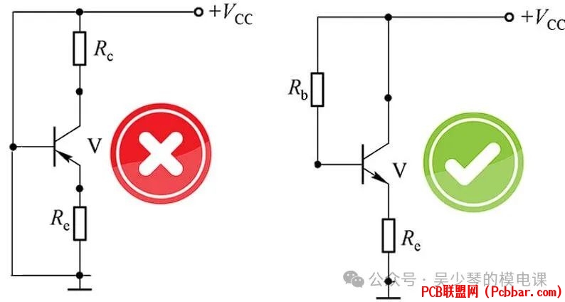

直流通路和交流通路还可以顺道用来辨别电路能不能放大的问题
5 t  _" b7 N: e! C. w; _  }8 m# Z) C
例    如下电路是否有可能放大正弦信号?( g3 R5 N, E- b% u/ w4 R
& T1 F" z* u7 R
# H$ B! F5 D8 |  y1 X" |
分析+求解
6 }1 D: C3 @; K; {. N+ t! x  C) c" U' x% L% `
6 G: k! r. L, s% F6 b第一步  画直流通路$ H9 o% E% x5 {. m8 f
看电源的安排是否可能使得发射结正偏,集电结反偏。0 X: Z/ d, l, i  h8 l( J
. `( E; J5 _/ N( d$ g: c. Y- m7 q
左图发射结短路,不可能正偏,所以不可能能够放大信号,自然就不用进行第二步喽????????* S1 k& L  z+ i" v
右图只要电阻和电源选择合适,是可以实现发射结正偏,集电结反偏的。那么右图继续第二步??????% O+ a% ^8 W; D; I
第二步 画交流通路1 R6 u! S7 Z: u. H/ G8 a
看信号是否可以顺利传输
; F# V8 c1 M& h0 P# f+ ]# k5 M" R, h2 v4 V; X* n  d
从交流通路可看出输入信号能传递到放大管的输入回路上,三极管也能实现电流放大,但是输出端看出输出电压Vo=0,所以右图还是没能将信号顺利放大。

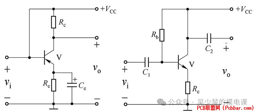

说了这么多,下面也该留个题给大家了
3 [' h. j+ c0 W4 U7 _# P互动时间7 q$ M6 H( f+ H+ G+ A3 e' R1 @
下面的这两个图可能放大信号不?5 }$ ^  E6 e/ k6 K
3 Q: o) d) a, X4 P  D1 w
老规矩,留言区里等你们的答案哦^_&
