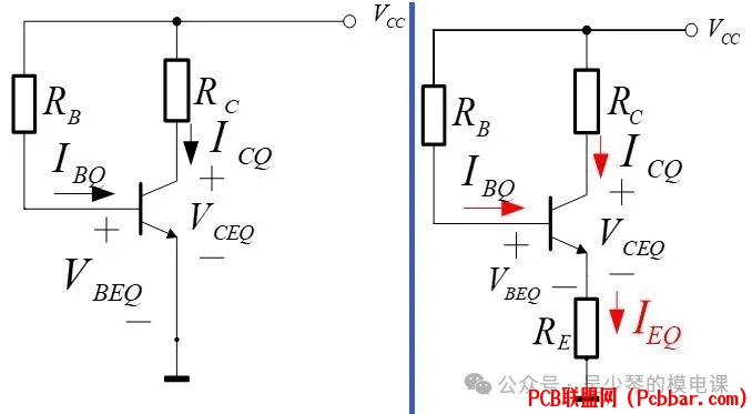

4 m* ^! M" K2 x* ^9 Y! U4 Q  `固定偏置电路
! m9 a' h) A, ^4 s( C( r* [Static Analysis  ]/ S% v, X0 C1 V5 D9 a

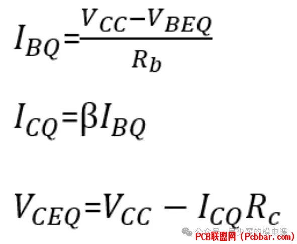

固定偏置电路是指BJT的基极电流是由输入端的偏置电阻Rb决定,一般我们常遇到的有如下两种:
# ?" n- q3 `, o% k: L/ i
) ]0 q, G* m% o1 w+ ]2 W/ @左右两图的静态工作点分别为:
6 k- m% }7 `& x! K% ~( z左图:
) o; C* ]* t8 e% r4 _" I7 X8 C
5 u: @/ c1 N! d9 |5 k% D
右图:
* J0 }. g2 G8 y
; Y: }" c) x) O

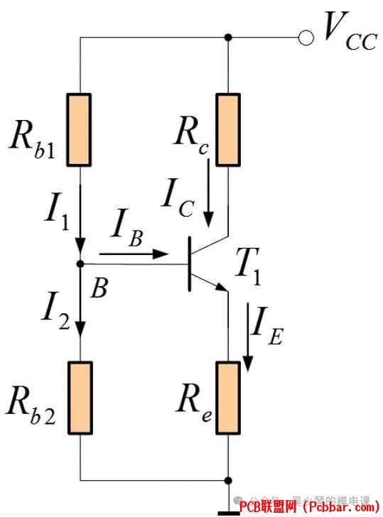

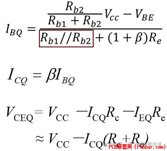

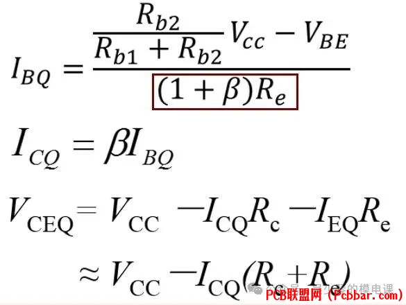

分压式偏置/ W' l5 d5 v0 E; q& ?- N
Static Analysis2 U. x6 q# @. F3 F8 v. N, c3 `: \" l
分压式偏置是指基极电流由输入端的两个电阻分压决定,一般电路如下:
% y9 Z  }* h. d0 G7 Q0 ^7 Z
: {: w; o% H7 O. _; M; c??估算法:
) u+ o8 X8 s# r
# _2 n4 H  |9 n6 b$ k. R6 ]' e
5 I! e; j) P( c4 o3 }& J??精确计算法:* E, y4 K+ t7 a  [/ L1 H! s1 m
: q* t" ~  q& S5 ?0 w% C; ?3 x如果满足:
& A* b  o& P4 ~2 j. ?* v! e( ~5 N$ M0 a) f; M0 k; k
: @. c6 k2 F7 Z/ h; E; W' d
就可以使用估算法求解。这里的">>"一般是指5~10倍以上。
7 G6 Q9 w% m( q! y6 {5 U
# T. `* x9 `  k% p$ ~! I

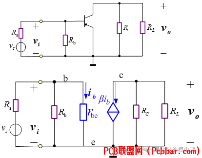

动态分析一般可以拆解为如下几个步骤:
: n* |* ~+ ^, H; g0 g
5 S% T- I: w+ Z/ ^% g7 J) e一、画放大器的小信号等效电路
% D7 A4 u& w, A7 |, M" l" w. c" E2 T9 j3 `  _
?? 将直流电源和大电容看成短路;
: C2 [" v' `: _) Y6 w0 ^5 T5 E! g?? 整理电路,将所有的地都归到一起;" o2 `; d; f6 ?2 Z6 c0 N0 N
?? 将晶体管,用小信号模型代替。
8 |  Y2 f* u# ~/ Z  w

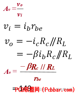

3 K# X' F) p& w$ i二、求解电压增益
8 C( b3 M! r4 g9 E; C9 {& U9 l/ t" P( U% u  j
?? 求解放大倍数有个窍门,就是把输入、输出都写成ib的表达式,然后消掉ib;
$ S: V$ `: L! b6 z0 b; z5 R  h?? 如果题目中给的是带内阻的信号源,那么源电压增益可以使用下面公式计算' g1 b+ s- ~) b1 ?
! i' Q, Z8 E$ i7 d/ T4 X6 K- U2 @7 R; I. \6 t
三、求解输入电阻和输出电阻
: A, W+ a2 y) D8 {
3 b7 E) K4 r" I, _/ j5 a! x) _?? 输入电阻Ri一般靠眼睛就能看出来,如果遇到较复杂的电路,可以假设vi已知,计算电路的输入电流ii,然后根据定义式求解。
% o) ~5 E8 p$ {3 z/ A+ f$ b1 e8 V. z0 S" u
四、求解输出电阻
: h8 {  F6 q5 v" w3 u5 h# S
% Y+ O/ ]7 t7 d( G: d?? 求输出电阻首先要将负载开路,任何放大电路的输出电阻都与负载没有关系。: E4 _6 I; z- D' ^( w- V
??  让输入激励源等于0,即如果是电压源vs=0。
2 S9 u+ C, R/ C- s8 M??  输出端加虚拟的测试电压源vt,在电路中计算由此引起的电流it,将Vt/It即可。一般共射放大器可以直接观察等到。
) |. s* U# c0 l2 \4 I: D4 s* c; g8 P! |: @# O0 z

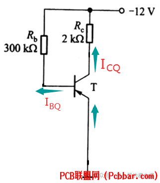

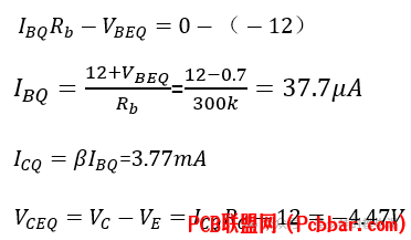

) m- r4 c) ?, g% D6 Z( [静态分析+ `8 M' n4 Z6 c: @
先画直流通路,这是个PNP管,注意电流方向。0 ?' b) T2 H) G, Y: t" W1 p
7 a+ m  ?) Z; R$ `+ P% \, ~3 t
上图标的是实际电流方向,求解后得到的是正值,如果电流方向按NPN管的方向,最后求解出来的会是个负值。
7 A9 t. ~# K  q1 A& ^2 j" B; k! B

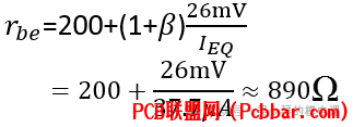

( P; [7 R- X/ q4 ~1 {* q求rbe
5 ^, V, n& M/ a9 Y# y9 ~利用静态工作点的值可以求解晶体管小信号模型中的rbe。0 O: E- e$ p% \. @
题目没告知rbb',就用200欧姆~~ 。) q& z$ E! V0 ~% s  |; D; Z

3 M& |; Q& S" R. L2 T. n7 T 求电压增益- B- \5 ^- M% ]- h' L9 `& y$ I
注意输入输出都写成ib的表达式哦4 I" u' V$ \9 a7 Y2 o! B
- p3 k! F$ A- ]: D4 o& x* c
$ b$ `& c: ?1 A) n6 {1 C: @! a1 y& E4 ]9 [& r
