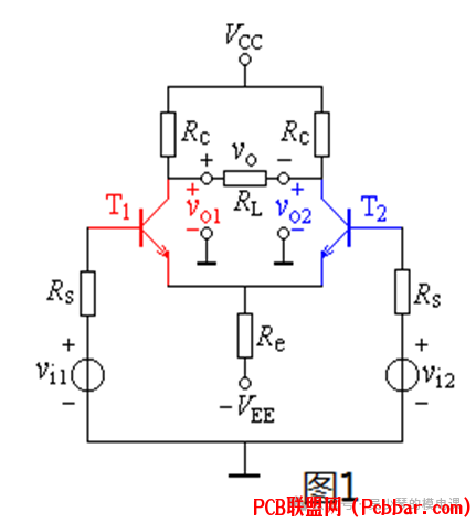

/ \. a: C% A$ i' K长尾式差放的静态分析& \% u  }: e: x9 \% O. u, {8 i
# Q- {% x- z6 m1 s, l' X 公共发射级带着Re的差放就叫做长尾式差分放大电路。这种差放的静态工作点突破口就是尾部这公共电阻。比如:
5 h$ b+ L1 J  I4 X9 E
/ b& `3 |( e- V/ q静态时将输入vi1和vi2都接地了,因此重点看下图加粗的回路,列回路方程,得到IB就是静态的突破口。
! ^5 h2 `; P4 r) L5 e% J
2 P& t! i( ?5 O1 e
( r8 e: G: q# \9 M& e2 g7 v1 S6 d注意IE和IC近似相等,就不做区分,而且两管完全对称,求出一个就是求出两个管子的静态喽。直接出结果:

差模分析和共模分析 ) }' k9 S" }; q7 z8 M
1 W  M; u" h$ x6 O2 Q$ `由于差放电路两边完全对称,因此分析差放的关键就是如何分别在差模输入和共模输入时,画出半电路的交流通路,进而确定其各项性能指标,绘制半个电路时注意以下几点:
8 S7 b! d+ T9 g* H: d+ n/ u1
6 u1 v* ?9 k5 G4 o3 H9 N" Z差模和共模都属于交流分析/ l: v, S3 u! H* p
注意记得把直流电源接地处理
1 F$ u5 `- \; v0 _& ]- K22 J$ K- A) W# k  I* m3 G
对尾部公共电阻Re的处理
, f6 q) g- M1 s! B, t& p5 n( J% v?? 差模分析时尾部的Re上是没有电流通过的,于是差模的等效电路中没有Re
) ~1 M1 U& G. d4 v3 _- S8 p?? 共模分析时尾部的Re上流过两倍的射级电流,因此当把它折算到单管射级上时是要变成两倍Re: S4 x3 R! l$ \$ J; K% Z

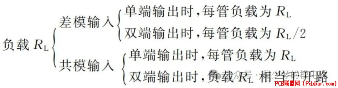

对负载RL的处理
2 f8 g" u' I$ ?$ M' [3 F
3 q; M: r% P& Q; U3 A2 A+ k
差放的交流分析最重要的是记住各技术指标和半个电路的关系 。

有了上面的魔法表格,差模分析和共模分析的关键就变成半电路的绘制了。拿前面的 图 1练练手吧?(?????)?" N3 L- F" I+ S7 W' l7 O6 g4 q
图1电路差模分析的半电路如下:
: H' v6 t/ s4 S; g- b8 p$ r) U6 @  x8 A
利用表格中的关系,得到差模技术指标:
" M6 N. u& x3 N' y( l  N* C! Y5 t8 c* g) {9 x  t) M' T
4 z: y$ k  U8 ?图1电路共模分析时的半个电路如下:
; j) `2 Z; E  m" w$ v7 V( C; p! g0 Z* N# m+ ]0 j& ]
