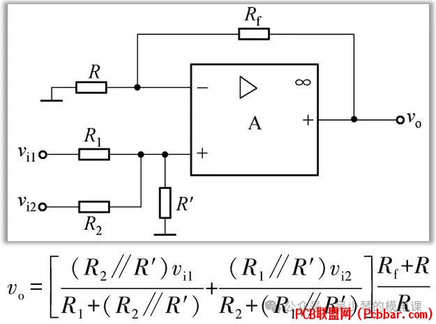

4 ]4 `* d' K% p6 ?9 Y1 A求和运算7 ^" {+ f2 _* w# d/ \
' T+ @+ o# X4 D2 c
1 J3 c0 O8 b  \9 Y: X+ q- k6 f将需要求和的信号均加到同一个输入端上,如果同加到反相端,就构成反相输入求和:. F7 W$ e& y* W% }, ^7 i. x
! r+ W1 w; p# b/ |* L$ J* ^
如果将输入信号同时加到同相端,就构成同相输入求和:# N$ x1 B* m- v
  G  Y& E# O2 H3 ?5 D. c9 |
0 r) E* u) Y* W1 k0 Y4 C0 K" M; c/ Z$ Q

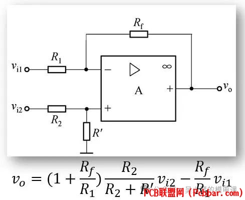

减法运算电路& G4 P- j4 O, o# o0 O9 n4 t9 n
) t) Q  M/ F0 Y1 n
( m4 I; a; [% N) O: ~4 w* n用其中一个信号反相后,再和另一个求和,就构成减法电路:
9 q. r- z( N; y& E
/ o; {# R! E* ~4 J, s: ]若将两个信号分别加到运放的同相端和反相端,也构成减法电路:
4 i- ~% {9 r3 d4 }" w& Q% d

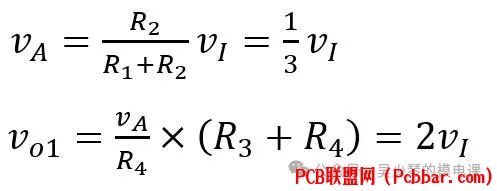

  y& r$ k) [# }& Q; x- C0 a$ ]  D??例1?? 设运放为理想运放,电路如图1(a)所示,输入信号的波形如图1(b)所示,写出vo1与vi的关系式,并画出vo1的波形  f5 c& N# ~2 I" C
: y% e" _8 Q6 e" Y8 h& o3 J图1(a), y  p+ s; G, g8 }/ C( v6 F
, s/ c+ c: D% D6 x' r) Y
图1(b)( Z* K$ Z9 N$ }! E6 {
5 K% p* r0 A  R9 k/ X  v& t( |
思路解析4 Y( k/ k- B+ j6 A* J/ I
这是去年2学分模电的期末考试题哦??
6 F8 a- W; h0 S$ c9 X- }图1电路的运放接入了负反馈,于是可以使用虚断和虚短特性。A点的电压和同相端相同,同相端电压就是输入信号在R2上的分压(i+=0)。而由于i-=0,于是R3的电流和R4的电流相同,从而得到输出电压, y5 ]2 H! a* \2 V
+ b! R# f# F, a3 ~6 z+ a: L- }解:
5 i) ~" K" _8 v/ v+ xanswer2 t2 }) J- W, q: z  h& Y' V
  r9 @  P) n" ?! L3 H
! \# v; m5 g: r6 Q# q
, W; Z* b! Y" Y3 p) o/ {& G3 V/ y
