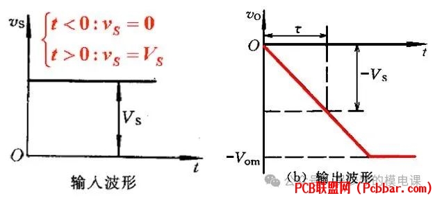

积分运算电路和上次课的反相比例放大电路相似,只是反馈元件从电阻改为了电容,所以仍采用交流电压并联负反馈,分析时借助虚短虚断,利用电容C两端电压与电流之间呈积分关系实现输出与输入的积分运算?????♂?  d8 D! V% h% A5 _0 w% P  W
1 p- u+ c9 ~) P3 B7 @9 G几点小说明??:8 t0 z2 R" U* _: L( L1 ^2 g
01- g+ m5 o2 Z; R; a2 S
积分运算电路的输出电压与输入电压成积分关系,积分常数为RC
: j" d0 |# T: X0 k1 L& T$ Q% [* U02
3 t: l; m$ h% o, \2 N1 r当输入vi(t)为一个阶跃信号Vs时,输出电压随时间变量t的增长以负斜率下降,最终达到运放的负饱和值7 j/ g1 I# D( o
' ]7 [5 u; |+ H& f
03! o8 U4 p( u* i5 M4 \
在实际分析时,如果初始to时刻输出电压为vo(to),则t时刻的输出电压为:

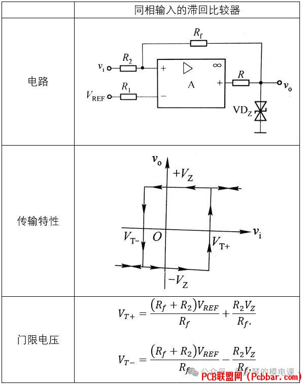

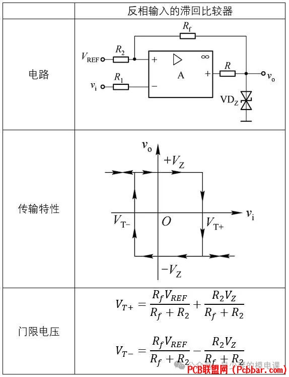

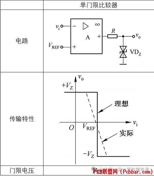

, o, N5 N1 A' `7 w重点三  电压比较器
2 ~+ ?  O+ Y  L% T8 x3 X: ]) C; I, o, R+ c3 ]6 U. [
1 F- [$ Y. A& ~# [
电压比较器用来对两个输入电压进行比较,并根据比较结果输出高电平或低电平,如果输出端接有稳压二极管,则输出电压的幅值和稳压二极管有关。
; j0 n( Y/ C4 m' n2 X常用的几种比较器通过下面的表格给大家作个总结。8 I6 r% b, m" \. C

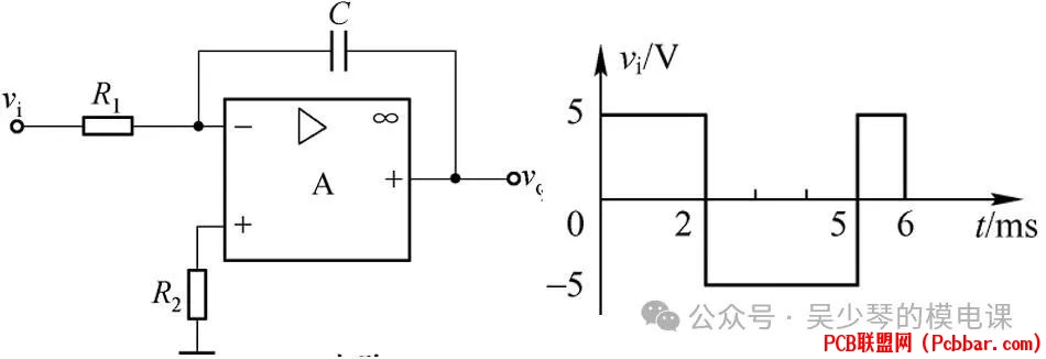

积分电路如下左图所示,若输入如下右图所示的波形,试绘制相应的输出电压波形。已知:R1=R2=10kΩ,C=0.2μF,电容C上的初始电压Vc(0)=0。
, A8 j6 K, r; ^+ @, Y$ Q
& W8 Q' G5 P4 T- M+ m, N) X* ~
5 {7 N3 m' w4 x7 e
, B3 w/ a+ X) P分析+求解
! P3 G0 T( _$ D# Z
- c! N, s/ ~$ _- P7 \7 C这就是一个最基本的积分电路,只是输入信号是一个不完全规则的矩形波,需要分段分析,还有注意时间轴的单位是毫秒哦??; [; R- q1 f/ p
输出电压和输入电压的关系式为:  C  ^& }: w3 [
$ }: X$ q2 y# L  N) Q: e; K由上面分析可以画出下面波形:; H$ _/ a% @2 T
) _9 r) o, n9 _, }+ U4 H1 n
