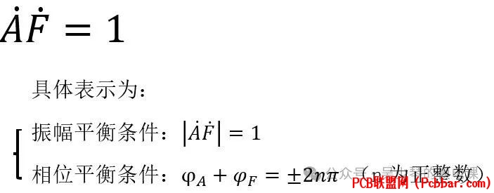

' Q- g/ a. @, z: z) F重点二 正弦波振荡电路的条件
5 E3 @. ]3 j# Y. y7 c  p4 G1 h& b- \* [8 n
01
) U$ e( Y1 A' g6 M5 @/ v/ q: J- p; y: }2 N
8 n$ a: [1 B- `( L& H* H6 ]* `+ a9 N* {& o& x# W, x
1 y5 w4 T/ U# D2 }$ s
8 |6 A  L$ W2 s
振荡器在振荡的建立过程中,环路增益AF的模值一定要大于1,这样振荡电路接通电源后,信号可以被逐渐放大。
. h+ w5 p+ b! O# Z% I" [: a因此,振荡的起振条件为:* a; r) w1 m5 Q  U. L2 F2 Y# X7 T
$ N% V3 ?6 ^4 O- W" }% L02
: Y" M& g% O# q8 _, t0 q9 M2 u# o# ~8 F: ^9 `+ @' i. d1 q7 {+ }
. G( ]( m1 z0 B! k: @) M4 A1 u9 P! I' |' `3 V; P
2 Z3 }! O4 o4 {( Y& i, O
* F% B- O  W( D2 |' A& O振荡器从起振到稳定的过程是放大器中非线性器件的工作点变化,使环路增益的模从大于1下降到1,从而达到振荡的稳定。
  Q5 t$ Y5 p1 G- N; F振荡的平衡条件为:5 M+ ~# i( v, G) ^( Q- b' T
$ h  \# i6 t* K* R" E: h7 P, B/ r( ^" a# W% r9 p9 r

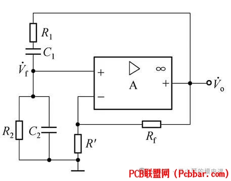

重点三 文氏桥正弦波振荡器组成
- x, o6 G/ H' Q; N6 a
: k1 H# M5 |9 s4 g( |RC文氏桥正弦波振荡电路的结构特点是:以RC串、并联网络作为选频网络和正反馈网络,并引入电压串联负反馈作为放大电路% {. Q) l+ b6 c" m2 f# S9 f/ l
. t/ @+ `3 K; b6 ?" c??图1
  B2 L; X3 D2 h. X! W5 `2 h1 H为啥叫文氏桥式振荡器呢???????
; h' c* p# \3 K1 |, m: U注意看上图负反馈网络的Rf和R(负反馈引回运放的反相端),以及正反馈的RC串并联(正反馈引回运放的同相端),各为一臂,这就构成了桥??????9 |# M* |: ?! V1 ^$ @! u
- ~( I/ |: I9 [& N, m* q+ ^+ Q6 w( j图1电路的起振条件为:6 |& o( \5 R/ z! @
* m  K, X0 o. }$ X4 ^图1中若取R1=R2=R,C1=C2=C,振荡频率为:% X; ]; S+ P+ ]: S4 q% O8 B0 J
7 L6 l, a( I: B% S* ?/ B2 S4 D+ k一般只要|A|>3,就可以产生振荡,但过大的振幅会使波形失真,Rf和R'构成的电压串联负反馈,用于调整放大电路的增益,同时反馈电阻Rf可以选择负温度系数的热敏电阻以实现自动稳幅的作用。
