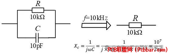

两个阻抗并联,若其中之一远远大于另一个,可将大者视为开路,但不可将小者视为短路;例:% F) ~; q7 b  Q) S$ v3 D0 Z# x
$ J* \/ B$ R' y
- h8 j/ T0 C9 |9 n
3 O* X' |6 G+ h# `2 A/ [* j
若两个比较量中有一个为研究对象,则无论差别多少,不能将其忽略,否则研究将失去意义
9 x, {* a; w# y这里提到的远大于和远小于,若电阻与电阻相比或电抗与电抗相比,应相差10~20倍以上。若电阻与电抗相比,则至少相差3~5倍' Z# T8 w" N& h- m

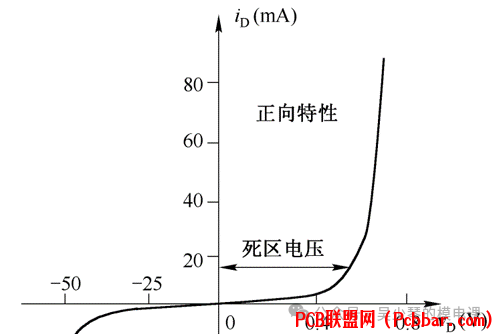

8 z1 _6 J) U9 r  [. G7 f前面提到电子元件都是非线性的,为了方便分析和求解电子电路,需要将非线性的电子元器件转换成线性元件组成的等效电路,不同条件、解决不同的问题,会构造不同的等效模型。. K" ^7 X5 @+ C" e" v; h2 U
, {: i5 g- k/ o8 u1 @  `) d' K比如晶体二极管,它的伏安特性具有非线性:
; D  [: a' v& t7 c/ T
3 O, Q& M5 }$ E# h: A
可以由伏安特性折线化得到等效电路:
