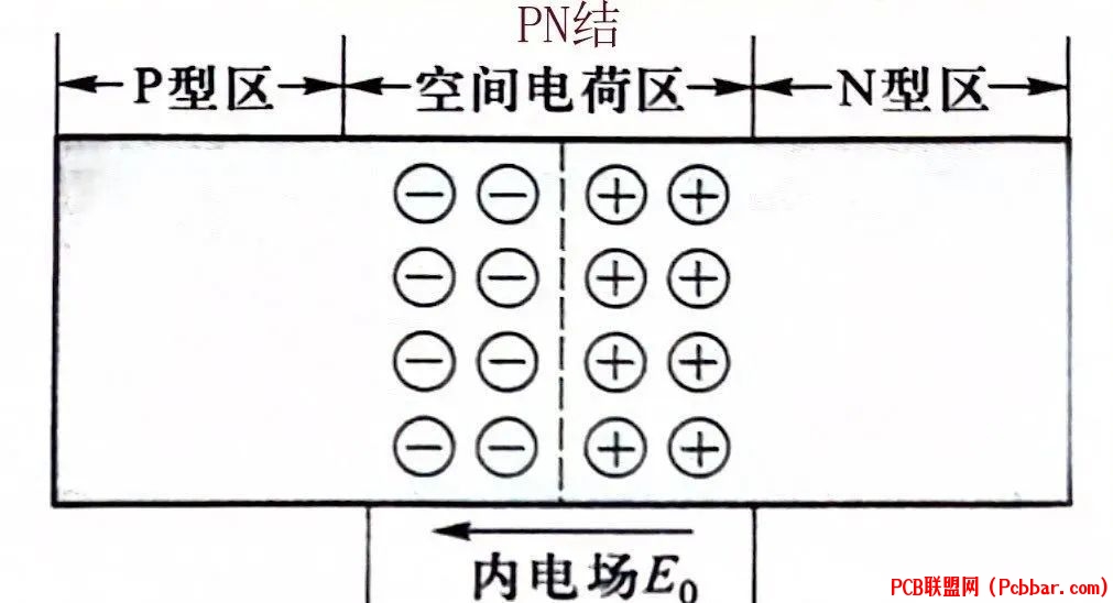

6 i0 n& f+ F1 w( k2 x重点一  PN结的形成! v1 W2 U( K/ t
2 Q% t. \8 F. l4 Q直观地说就是在一块半导体的一侧掺入三价杂质元素形成P型区域,在另一侧加入五价杂质元素形成N型区域,在两个区域的交界面就会形成PN结! x: @+ m) W  Y  a3 `! z6 |& g/ c
) V/ V* J8 M1 Y* W
具体的形成过程可以简述为:
& M( d9 X. w$ a载流子浓度差多子扩散→电中性被破坏→交界面上由杂质离子形成空间电荷区(内电场)→阻止多子扩散促进少子漂移→当扩散和漂移达到动态平衡时,形成一定厚度的PN结% [! }% ?8 U$ i( E- _7 h. n

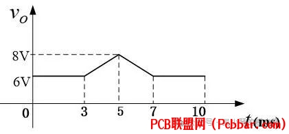

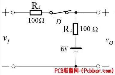

若二极管看成理想,输入信号如图(b)所示,试画出输出电压的波形。; k* s9 R9 `) w) H2 V5 P% T) H; P
6 x7 _0 {1 V4 u% W" P
分析:第一步,先假设二极管断开,那么二极管正端电压为vi,负端电压为6V;
8 @. K: G* v( Z6 Z第二步,将正端电压减去负端电压:vi-6,只有当vi-6大于0时二极管才导通,也就是说vi>6时,D导通,等效电路如下:
. G& y6 a7 _6 p0 N- G/ K! v
' w) t1 t9 K1 u4 k0 ~* |
得到vo=(vi-6)/2+6=0.5vi+37 b0 ~7 k3 s) y2 H6 m
于是vi≤6时,D截止,等效电路如下:
# d6 q% `+ ?% c$ t
, s8 F- P5 |9 q9 e' M7 \9 C; b4 P, R得到vo=6V9 q; {" s- o/ h5 Z* v3 G  o
答案

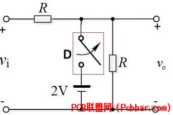

6 V7 q9 K4 r5 d8 Y5 f% @2 s若二极管正向导通电压为0.7V,输入波形如右图所示,分析电路输出电压波形。: f1 L, b' D% ^, I
3 T& E0 _% o! ]  n  O7 n: ]
6 k/ t3 `3 {" O分析:第一步,假定二极管断开,二极管的正端电压为vi/2,负端为2V/ S+ s/ u! M) |1 O
第二步,将正端电压减去负端:vi/2-2,如果vi/2-2>0.7,也就是vi>5.4V二极管导通,等效电路如下(二极管被红框框内的元件代替):
8 F: S* I  {( G: b
6 o" H( H. `. I: I. k
得到Vo=2.7V3 m' ~5 I! ~1 {. v% g
于是vi≤5.4V二极管截止,等效电路如下:
# N* Y7 r- B+ c2 \) N5 ^
9 v/ m* }5 [- Q9 B2 d; R  T
得到Vo=vi/22 e, y  g3 \* u$ T( u; }
答案
