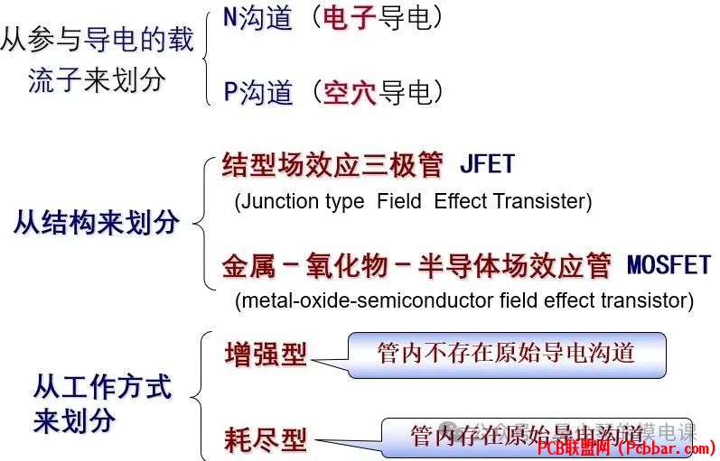

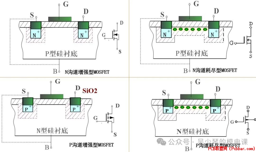

重点一     FET的分类
  y1 G, q. ~2 A( `" w: A# l$ N. G2 \8 b/ q
+ A$ Z* H& N/ w; E; ?
. ?" S1 u" n& P" i3 _
JFET应用相对较少,因此咱们就不提了,单MOSFET来看,就有N沟道增强型MOSFETP沟道增强型MOSFETN沟道耗尽型MOSFETP沟道耗尽型MOSFET。我们学这四种也就够了+ c# A# P7 n; @9 C9 T% u  g- L& g, x
2 k/ [; r( P1 e) M' }; |( }4 h, `" Y  O! n8 Q5 [
Field Effect Transistor$ }8 ^9 I% b  q" N, l
9 v; n) {% `9 @- F# Q2 o. G( k1 Q
" @- K) i$ {6 n( Z2 J6 b4 u3 ?/ w; @0 F0 @# X3 ?: k

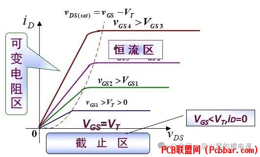

重点三  N沟道增强型MOS管的伏安特性曲线
, d* y. _- W% n6 K, T. y( b
+ r" N7 b, f7 c1 o
) L+ n9 l( j& _! j9 r# c9 c
4 i% F6 a; C' Q' O9 e输出特性曲线# `+ E( H  m) Y( z; F; k" S' X
9 A, M. t$ L6 R: l  @$ H6 q
: M0 ^( M/ z8 c. J$ c/ B( D漏源电压用于区分可变电阻区和恒流区7 I; x: K$ z# H7 {& y
0~(VGS-VT)之间是可变电阻区0 l) P6 {, ~8 a" X7 L
大于(VGS-VT)是恒流区
- A8 A# `" I3 N& E
/ b$ z# F. S) @& m5 P转移特性曲线
3 G* e* f0 A6 i5 i8 I0 @, l2 r
" _, q9 V% d; @8 hQ??: 为何FET不画输入特性曲线?7 s# m; I" O8 |2 T  |' S: G
A??:因为MOS管的输入电流,也就是栅极电流一直等于01 L3 q/ Y' o6 f9 k
: Y5 z: w: |0 i8 E; n
栅源电压决定MOS管是否工作,) M; w3 I& E* ?1 V4 e+ b
VGS,电流为零,导电沟道没有形成,管子截止8 k4 d" O! E) H
VGS≥VT,有了导电沟道,漏源才导通
7 F9 ?/ _; E) n$ ZField Effect Transistor' R! H$ P  X9 K1 h

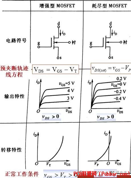

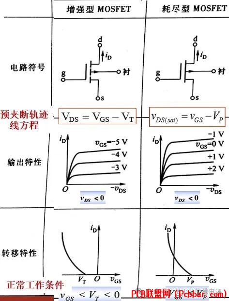

" J, H5 G+ |8 U* t难点  四种场效应管的特性比较
4 f9 i& u% R7 {  y2 t9 ~
! `% y+ L" I& [! x' Z' v
3 H, z+ d2 ~$ T# H注意:耗尽型MOS由于器件内存在原始导电沟道,所以不再需要通过VGS增大到形成导电沟道后,管子才工作,耗尽型管子在VGS=0时就可以工作。而由于开始就有导电沟道,如果VGS减小,沟道会减小,直至等于夹断电压VP时沟道消失。0 l* h" B" _: Y. N* V
7 X0 q2 N- N. p9 `% {, W% [* G
N沟道MOS管 正常工作要求VDS>07 K5 o2 U6 f! u1 T( k  |. F
2 g: O$ _( I3 e$ M& q" k) _& w
: Q! n7 g" z" P+ y
P沟道MOS管 正常工作要求VDS! y4 C7 c, o8 z4 j% V# v# \" [
1 {" w, B9 U, y5 I/ n8 ^
Q:上述四种MOSFET的输出特性曲线,怎么感觉都差不多呀,应该如何区分呢?! U" M% T3 [4 V4 g- O0 Z
A:先区分N沟道和P沟道, j, k7 [9 g! q! d2 ]: \
看VDS,2 S7 x3 l$ n( z5 v* u1 C
VDS是正值为N沟道;VDS是负值为P沟道0 I/ R. V* i7 N8 X4 G
A: 后区分增强型和耗尽型
. ^1 _* s$ K( O# a7 k1 e看输出特性曲线中是否有VGS=0的那条曲线$ x5 h0 B* w6 e/ ^1 T
有VGS=0的曲线,为耗尽型. c" X6 K4 c0 u/ c) P  _
无VGS=0的曲线,为增强型: N& `3 Y! ~$ r/ A0 J# C  A
懂了吗?????????????

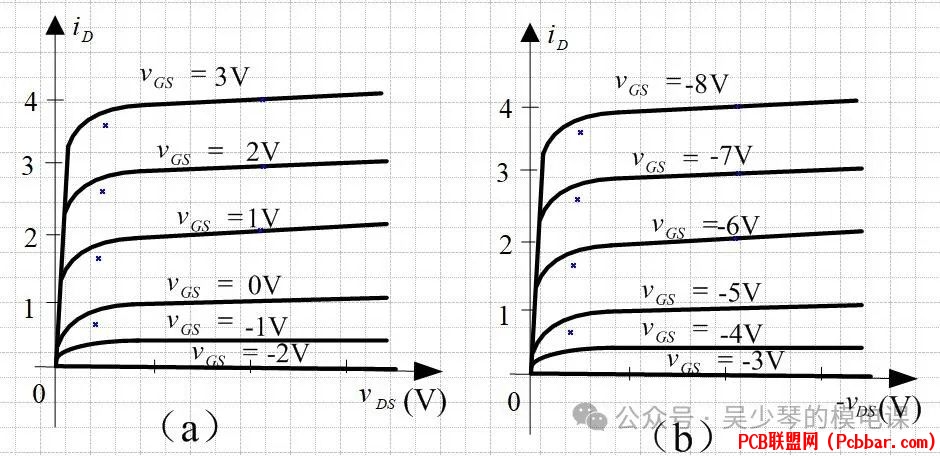

互动题
) x" ^" w8 N, _+ H 已知场效应管的输出特性曲线如下图所示,试判断场效应管的类型并确定夹断电压或开启电压的值。6 x2 k) x* U; A7 [  y9 G
. p0 u1 @8 W0 s3 C/ \
看看谁是第一个回答出来的(????)
