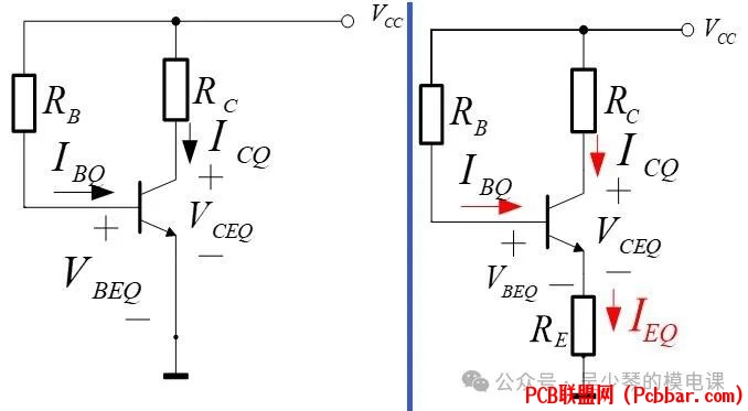

固定偏置电路
' i$ o7 S& [) h8 d! a2 c& r/ K5 xStatic Analysis

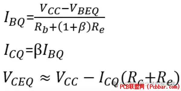

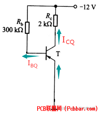

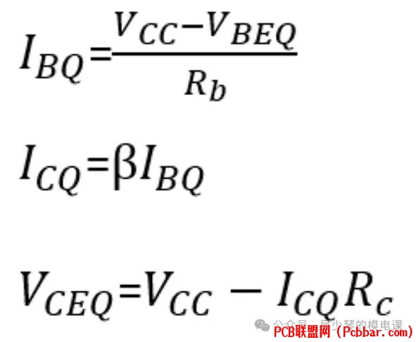

. C9 Z2 E$ q; S1 B  Z2 _7 w固定偏置电路是指BJT的基极电流是由输入端的偏置电阻Rb决定,一般我们常遇到的有如下两种:2 {* O2 N7 V* t3 q
9 H% F. `+ f" V. @# x9 k, }
左右两图的静态工作点分别为:0 e5 `2 ?7 h7 J  l
左图:8 k& d2 T5 r' Z0 a
" ]# R2 q- c+ ]9 s右图:
' [: a, Q4 I  ~' L" y2 b

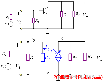

一、画放大器的小信号等效电路
% j2 d$ R7 S0 |" S2 G4 }
4 T' y6 n: B' J# C( t?? 将直流电源和大电容看成短路;
* g; a/ Q/ b6 S& O% Y7 v6 Z?? 整理电路,将所有的地都归到一起;' N5 c8 i7 ?( a# o3 C
?? 将晶体管,用小信号模型代替。+ M% G6 \1 T3 t7 V; h, B0 ?5 S# d
& ^- X& c! ]( m" ]3 Y  }) n二、求解电压增益7 E7 T  B% \! j  k& D
+ w7 L" W( T0 |8 }8 y# r3 ]
?? 求解放大倍数有个窍门,就是把输入、输出都写成ib的表达式,然后消掉ib;+ w7 D5 ?1 ~  F0 }' W& i# J
?? 如果题目中给的是带内阻的信号源,那么源电压增益可以使用下面公式计算! k4 a  `3 h2 e; c; W
; {+ w0 W) [4 o% a' c# [7 \
. c( S! Q- K8 Y  b: o
三、求解输入电阻和输出电阻
% X+ F9 A' ]- R" }' N+ h! ~
4 U* n  h+ e) b8 z?? 输入电阻Ri一般靠眼睛就能看出来,如果遇到较复杂的电路,可以假设vi已知,计算电路的输入电流ii,然后根据定义式求解。
0 l. D9 @  R) f4 E  E( `* ~, K4 ?% b" d4 e
四、求解输出电阻* |! o# K/ L; T, w
$ l: _, V# l3 B: ]; b% Z?? 求输出电阻首先要将负载开路,任何放大电路的输出电阻都与负载没有关系。
! G6 }0 a% V2 ^& E: m??  让输入激励源等于0,即如果是电压源vs=0。) T2 w* _- z( E- y7 N! _: r$ X9 b9 {
??  输出端加虚拟的测试电压源vt,在电路中计算由此引起的电流it,将Vt/It即可。一般共射放大器可以直接观察等到。4 ]1 G! ?) H* T( ?

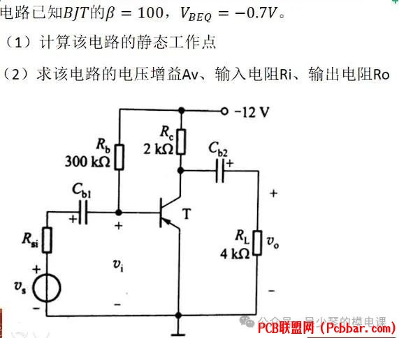

举例
8 ^6 d4 [; m% a+ xExample% N! i; o& i- D; T
$ v! H1 `8 ^; J/ N' ~$ u
0 S9 H" ?+ _. W1 Y+ b
. s' q. y* K- s+ \' g' W
  O; M2 Z* T6 n/ a- L

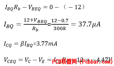

& c$ u4 V5 m* L( i0 \: l静态分析
7 A8 t6 f) N5 {4 }( |$ J# `% M先画直流通路,这是个PNP管,注意电流方向。
2 u0 X9 p  x- a8 ?1 C( r% p
3 D' }- s8 p* ?5 M% }* j+ ^- P0 Y
上图标的是实际电流方向,求解后得到的是正值,如果电流方向按NPN管的方向,最后求解出来的会是个负值。
% H9 i& o; S/ H
+ e9 R  `5 m% I0 [1 k: s! R/ F4 f
( S  G% W' }* m" T. l  Z# o
( S" C. r- C0 @. @

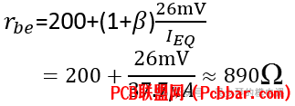

: F( l) q& T% V2 @1 l, s7 Y) f求rbe
: U1 J8 i3 ?: Z" Z* e, Z/ `$ z9 \利用静态工作点的值可以求解晶体管小信号模型中的rbe。1 z. W0 G2 T2 }' N0 [% O2 l
题目没告知rbb',就用200欧姆~~ 。8 W0 l$ T6 C9 ~: C) g
8 ]/ ~9 ^: v$ w. b) h; l
& I; l: x0 t: ~5 ^( W
+ Z3 \( I; [; L0 `
画小信号等效电路7 Z; l2 s  b: U' O. P$ B
按照前面说的步骤,先画交流通路,然后画小信号等效电路,等熟悉后直接画小信号等效电路。
" z8 D3 T) j. E这里注意:5 K& A$ }/ Z- E9 \. T
PNP管的小信号等效电路和NPN管完全相同,包括向也和NPN管一致。
8 V3 e6 W) s: h- V) v
# l8 p* G5 b! B
; p# w5 q3 H" f5 I' V1 J
; O7 S2 x1 ~! D/ |/ P
求电压增益
7 S1 I9 g% {2 d# w$ ~2 T, Q注意输入输出都写成ib的表达式哦9 x2 R. S8 d7 ~5 [& E; z+ s
% V' p  y4 Y$ i  E* S4 g, z* Q
8 e# r' I2 `  d9 X8 c; w, V! o" v7 @- x( W
* D, O$ `. w. }0 F, t求输入电阻0 q' T7 E3 {2 l0 V1 b( b
4 m  P! B. g- P+ T
" r) ~& r; q9 t# g输入电阻熟练后可以直接观察得到4 y- }8 B* _& Z4 y) \3 I
最重要的是要注意:; _7 {! {4 ^! s. _( o' Y
输入电阻的表达式中一定不会有信号源内阻Rs
. ^9 b6 z0 ]8 _  s* T; Y5 `5 E; n  S- u
& X7 I: D6 h9 T  v
求输出电阻! m( n) W5 n8 K% Z# M) l* G8 z
2 r' p/ V3 C1 O) i; P% N9 d
0 C1 o" P& s2 H; W
共射的输出电阻看似结果非常简单,但原理一定要掌握牢固+ n3 K; y9 {  d4 G8 |
注意:
$ T7 @+ J  W3 k' [输出电阻Ro的表达式里一定不会包含负载RL.* d/ o% d8 |* S0 y5 I
# U0 b% a: I" N0 F4 o9 W2 |
. A: J* i0 x- O1 L3 t3 r1 c$ r
