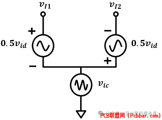

- P5 `$ d9 @& b( g科学家们想出了一个办法,就是将单端信号改成差分信号(Differential Signal),也就是把输入端的两根线,一根作为正信号线,另一根作为负信号线,这两根线上的信号幅度相同,相位相反。这就是差模信号
1 Q$ O% z' z8 K( X4 Q' [7 ?比如纯差分信号:4 |3 X2 e& @  T, h# [) ~
; S' X- y# I# l纯差分信号的内部构成和外部形式% a, m+ [; l! A$ n$ q$ K1 @0 J- M( f
一端是0.5vid,另一端是-0.5vid,就是一对差模信号) l8 z6 [' i1 J+ a! w# o/ ~/ K# P0 x
( S" q% g( `' U7 w- {定义1:大小相等,方向相反的信号称为差模信号(Differential Mode Signal),用vd表示
) N! v9 M  y8 S7 }! `在传输过程中,将两根信号线用双绞线的形式紧密缠绕在一起,在信号传输过程中,两根线受到的干扰是相同的,那么此时,差模信号就是待测的有用信号,两根线上幅度相同,方向也相同的信号就是干扰信号。1 |( T+ n1 l# s- T2 \6 b- F
定义2:大小相等,方向也相同的信号称为共模信号(Common Mode Signal),用vc表示

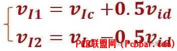

  H" X4 E4 q1 E: K; Q" Y于是信号线中就既含有差模信号,有含有共模信号:
! [  x) t0 K0 _- @4 D9 v0 I; `
; v' x6 i) w; _5 k" r
* s- C- q. C( N# P8 _6 d  L# @
从中,可以得到以下表达式:8 `- O( h# D" A. J( B! n
' y7 M) \( Q: [& O5 R2 {可知,共模信号实际上是两个信号的平均值8 }$ w  F) S1 [. e$ K6 {
5 E; I# ^1 x- I$ P* @' C/ W
5 J# d- k! `8 ]" t2 K6 W- W
9 r/ P2 G0 a- h: l
引入差分信号的形式,实际上希望放大器能对这两类信号差别对待,希望能放大有用的差模信号,而抑制我们不需要的共模干扰信号,也包含直接耦合造成的零点漂移。2 y- t" }4 S' ~+ ]

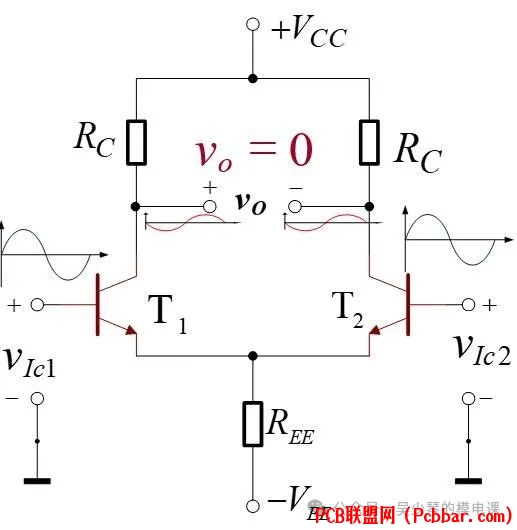

如何实现传输放大差模信号,抑制缩小共模信号?
+ a1 B) I. M6 k4 o" r9 W8 U采用完全对称的电路形式,用双倍的元件使得两个输出端上共模信号也完全相同,实施减法后,就没有了共模信号4 q% R( O6 S; x6 [% ?
2 v$ M( w' ~, o: B8 O. S
差分放大电路中最巧妙的地方是即使输出没有实施减法,也就是即使单端输出,共模信号也能被抑制,原因就在于两管公共射极的电阻REE
/ b& l( ^7 @( m! y( l/ J( w+ Y' J0 `) [& W6 }! c# i3 l2 f8 K; C
! {) e9 _" L+ X/ {( z8 ]由于REE对差模信号和共模信号的不同表现,这才实现了差放对差模信号放大,对共模信号抑制的"伟大使命"????????~) _( l' a( n( S, E2 w
/ K5 |7 O( T5 i' U& q而也正是由于这样的使命,差模分析是为了表征放大器的性能,而共模分析则是为了表征对干扰的抑制能力

/ S# A. i+ ^, p* x长尾式差放的静态分析
) b: H$ X% m* V?

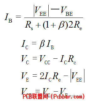

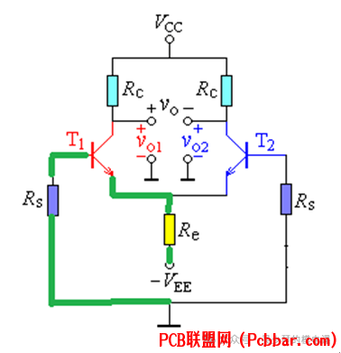

5 c/ l& c  W  ]* b 公共发射级带着Re的差放就叫做长尾式差分放大电路。这种差放的静态工作点突破口就是尾部这公共电阻。比如:+ \7 @+ Y8 a4 l, y  B
/ f. D/ c/ j0 b/ p; X$ K+ r静态时将输入vi1和vi2都接地了,因此重点看下图加粗的回路,列回路方程,得到IB就是静态的突破口。0 r6 ^! n, y3 p4 o1 w
. o) P' Y. T; l
, g, R' U- J, {: N  A" Z0 E# O) F4 `注意IE和IC近似相等,就不做区分,而且两管完全对称,求出一个就是求出两个管子的静态喽。直接出结果:
, y9 n( |# H/ h+ N
3 j) `# A$ H4 w
7 o5 r2 k  q& m8 W" [: S2 y

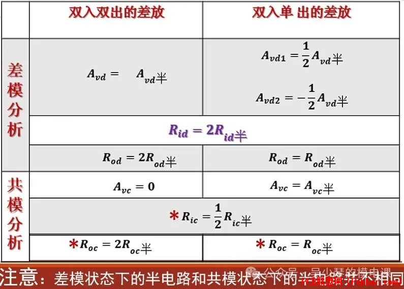

7 r: \( i! R3 z8 F( b' z 差模分析和共模分析 $ b! N$ G4 Z, @5 k) E
$ c+ z* ]0 m; K! q5 ?由于差放电路两边完全对称,因此分析差放的关键就是如何分别在差模输入和共模输入时,画出半电路的交流通路,进而确定其各项性能指标,绘制半个电路时注意以下几点:& u* N! T2 l7 Y" U" N' M/ x
/ f* [) w/ h7 F差模和共模都属于交流分析' e) P! p9 g( m! E3 L
注意记得把直流电源接地处理
# ]+ |" s- q! Z2: b) m5 _/ B) X$ _# i% i. z8 n
对尾部公共电阻Re的处理
+ z( |- }+ K3 k7 {5 z?? 差模分析时尾部的Re上是没有电流通过的,于是差模的等效电路中没有Re* H! H7 Z3 z/ ^2 x. H( R7 ^: s& ?
?? 共模分析时尾部的Re上流过两倍的射级电流,因此当把它折算到单管射级上时是要变成两倍Re
/ s% ?: i( s% ?. _& W3 `35 |0 _0 W8 Z& f1 {% |6 Q
对负载RL的处理
# h$ J" Q( _4 ^3 |
+ u9 |' l3 e7 R5 q# @5 F 差放的交流分析最重要的是记住各技术指标和半个电路的关系 。) y) R5 O5 w& o! }* L
. I, ?$ V2 q$ Q6 r- a- j
4 {3 H5 H% G( E: y$ k& {

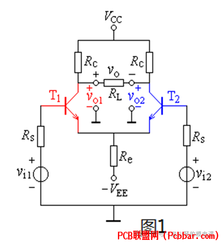

有了上面的魔法表格,差模分析和共模分析的关键就变成半电路的绘制了。拿前面的 图 1练练手吧?(?????)?
% J* Z2 j, [2 ~3 g, A8 o5 i图1电路差模分析的半电路如下:
- R& X5 P0 Q7 c0 q2 r: G/ \, r* k, H" ^
& \4 w& S1 O' b& a利用表格中的关系,得到差模技术指标:
+ P9 G) N7 P9 v- Q# B
2 w: q: z3 P7 B, G/ `% T, g3 [% c% ?' E7 e+ z: f& x, O! v% c
图1电路共模分析时的半个电路如下:: N& p9 b; K$ c' {2 N; o2 x3 t
! q2 d* m9 L  [* a
! o4 T) X$ n) D- R7 u: ^4 m' N$ Q例题:
4 P& F. T% ^% D( |( V
) Y' Z  {% I+ W& v1 }- z8 E3 F  t/ Y8 E( G7 n9 Z
* L) _+ H( U# R1 q( U
(1)求T1管子集电极的静态电压VC1
9 N8 i# c& {) o( i# k(2) 求输出电压vo的有效值
+ y6 n. D' B: W/ C4 e(3)求差模输入电阻和输出电阻8 Z. R9 b8 u* a$ ]; ^( A2 O
