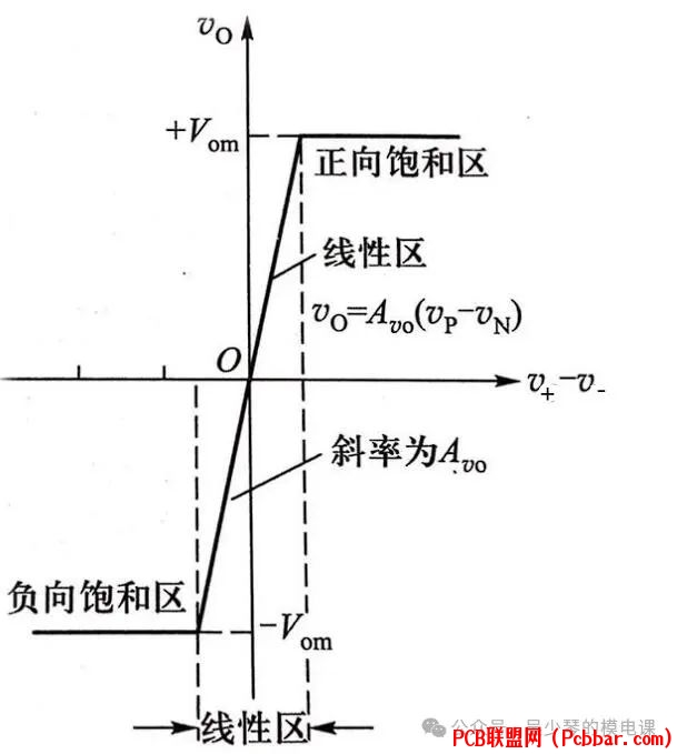

运放电压传输特性  z) ?7 o8 r7 t. e# k7 V7 N4 ]( U
: N* N: P: c/ M
1 ]6 u* L  q5 c; g7 T运放的输出电压和输入电压的关系曲线如下:
& D( ^6 ?) x# X" v( m: T8 A  p+ Q6 M1 F6 V( j% u% A
6 ~4 C0 o9 h4 }5 ~- Z
由于运放的电压增益非常大,理想运放可以看成无穷大,因此,运放的线性区非常窄,一般只有几十微伏。只有当运放引入负反馈,才能处于线性区。% L' _% X6 H& f( c9 [$ }
2 [, z9 F( U) J% y$ y* x8 T, {" T- D( V
线性区

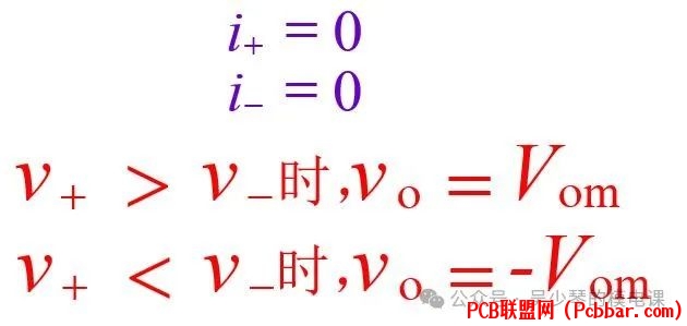

非线性区
/ ?" [$ c, @! m+ gOP Amp
7 ^. d0 f" w: @% w: a/ q- p条件:运放处于开环或者正反馈状态下
' U, |- Z; z6 e4 e特性:虚断,输出为正饱和值或负饱和值
2 f1 a# E4 b& B4 C* t
& c9 P1 H9 l( f/ c- e/ e! l# f应用:各种电压比较器

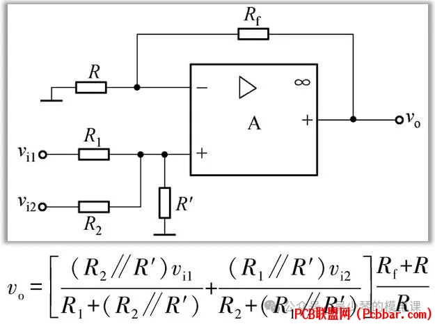

将需要求和的信号均加到同一个输入端上,如果同加到反相端,就构成反相输入求和:& w; V& N! f5 z& a0 y% q
$ c( K7 O0 v) Q6 \9 j9 W- m$ J
如果将输入信号同时加到同相端,就构成同相输入求和:7 R% w! N- @/ Q( a$ `. |8 q
$ q- m$ r5 F  w; u& _, O+ }5 U; p0 L% V; E% q

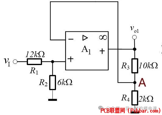

??例1?? 设运放为理想运放,电路如图1(a)所示,输入信号的波形如图1(b)所示,写出vo1与vi的关系式,并画出vo1的波形8 l$ h! [+ A( i( q' i/ M
  O% U" E: \: y% L6 p
图1(a). F: f% z! b. G$ y( l9 U  W* x
7 [! b3 h* c3 g" P1 P图1(b)
8 N4 t, E4 Z4 x) |% ?2 R1 Z$ t2 M: a. [; A; N

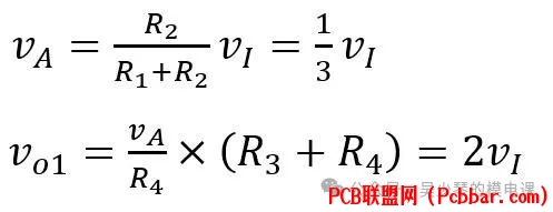

思路解析( ~' _7 j* J# J7 A$ x
这是去年2学分模电的期末考试题哦??  R( k. x1 R  G- j
图1电路的运放接入了负反馈,于是可以使用虚断和虚短特性。A点的电压和同相端相同,同相端电压就是输入信号在R2上的分压(i+=0)。而由于i-=0,于是R3的电流和R4的电流相同,从而得到输出电压
- V; X  h0 }0 h! \, ?- Y
" j9 w/ p0 k4 R) I) C. F解:
* i% q5 R8 I0 @2 n5 e9 \) fanswer! {4 @9 |% T7 z; a' w" A
/ @7 u% ]; I7 q4 x# d0 Z9 _
