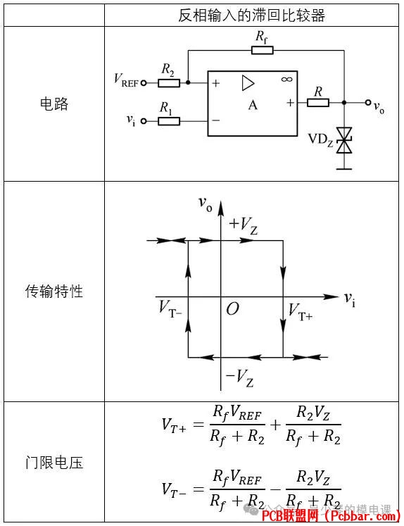

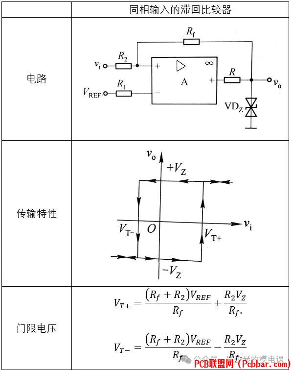

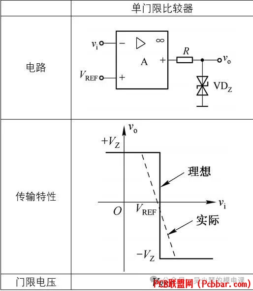

重点三  电压比较器
- L2 _4 n+ Q; y$ W+ c  ~& d& C1 H5 r  F( K
6 M" {8 C2 C) E* ^电压比较器用来对两个输入电压进行比较,并根据比较结果输出高电平或低电平,如果输出端接有稳压二极管,则输出电压的幅值和稳压二极管有关。! B8 K6 u, k2 s4 H* }
常用的几种比较器通过下面的表格给大家作个总结。

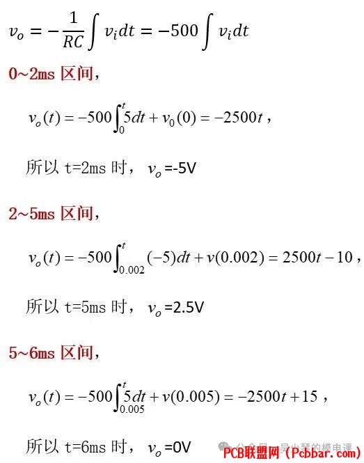

积分电路如下左图所示,若输入如下右图所示的波形,试绘制相应的输出电压波形。已知:R1=R2=10kΩ,C=0.2μF,电容C上的初始电压Vc(0)=0。
. ]9 Z# U* H; b7 r& f. _! @: G
8 m5 P4 t- a4 @8 a6 a0 A
+ X2 }$ S/ J; Z7 _9 S7 e
  u" V- P4 Z! X& F! u分析+求解
% B; m5 O* j) _9 H3 }
3 L5 x3 }$ _7 z' y这就是一个最基本的积分电路,只是输入信号是一个不完全规则的矩形波,需要分段分析,还有注意时间轴的单位是毫秒哦??
5 a4 J: c- b; _! P9 a* ^* l输出电压和输入电压的关系式为:) O! N/ ]9 _, g" [% h
4 B# L+ h+ W: ]+ h  @2 J
由上面分析可以画出下面波形:
