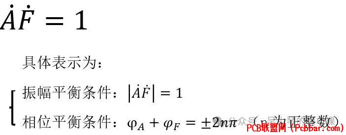

振荡器从起振到稳定的过程是放大器中非线性器件的工作点变化,使环路增益的模从大于1下降到1,从而达到振荡的稳定。
8 x6 Z9 w- R* N; R  {/ Y+ K振荡的平衡条件为:! C- P/ b* U! n" w# O7 N6 d3 ~
! u- d5 U  X# {. ^$ R; ?0 D. _, R+ ?  p

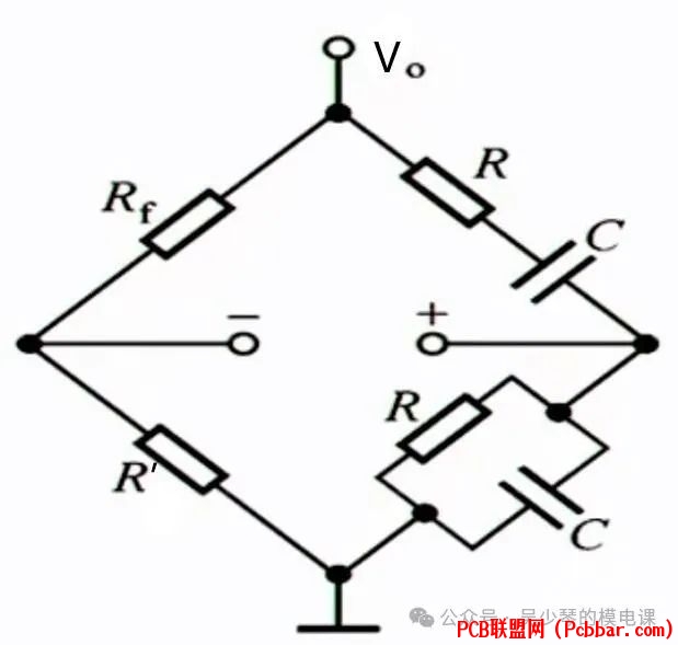

' X1 }3 f9 E0 K重点三 文氏桥正弦波振荡器组成
3 p+ C- ^. ~& s1 A2 M+ c, J" f8 ?  a8 T: S) \
RC文氏桥正弦波振荡电路的结构特点是:以RC串、并联网络作为选频网络和正反馈网络,并引入电压串联负反馈作为放大电路1 v) g$ i8 t% n' ?
( x; D% f3 S7 I4 H; u% b4 }??图1
$ l8 ^" T* B# @' m2 J! ^0 F4 R为啥叫文氏桥式振荡器呢???????
& y+ P: y  R7 Z4 u: y6 s注意看上图负反馈网络的Rf和R(负反馈引回运放的反相端),以及正反馈的RC串并联(正反馈引回运放的同相端),各为一臂,这就构成了桥??????" x/ t+ {, C8 J  _) W
( B$ A3 y. K9 M1 r4 a# N
图1电路的起振条件为:0 C# F* ~, u  J) Y! `
4 s7 m5 ~/ C3 K* I, {) }图1中若取R1=R2=R,C1=C2=C,振荡频率为:" e! D9 R! Z7 G) G: p
; ?% A7 I- {' }9 \
一般只要|A|>3,就可以产生振荡,但过大的振幅会使波形失真,Rf和R'构成的电压串联负反馈,用于调整放大电路的增益,同时反馈电阻Rf可以选择负温度系数的热敏电阻以实现自动稳幅的作用。
