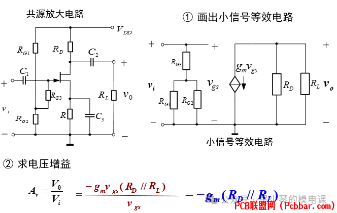

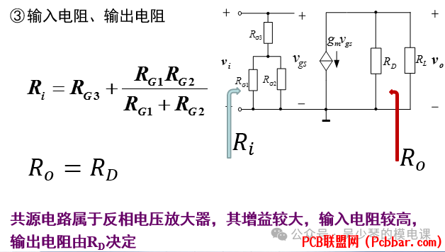

4 c$ _/ B; s+ m共源放大器的交流分析
/ N8 d( X/ g1 a6 w1 y共源放大电路跟三极管的共射放大电路是相似的,它也是个反相放大器。
& e3 L4 C% A: ^0 p/ z5 S. W, a* [
! i! R/ o" T/ A
5 j- u' Z2 G3 {& ~* C/ V, r共源放大器虽说跟共射放大器求解一样,但显然比晶体三极管的电压放大能力要弱,它的放大倍数大概在2~20倍~~~8 e. }! a9 {% F9 v: I* I$ W# U
