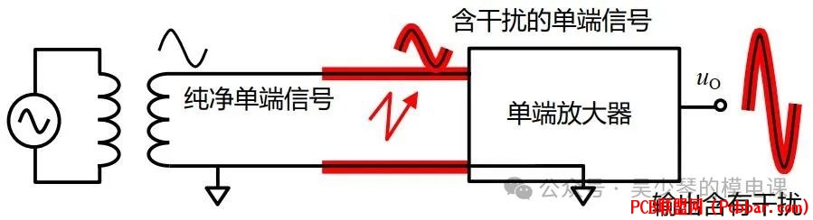

4 L5 z, X, D# `! L. T/ G! k放大器中输入信号一般需要两根线,一根是信号线,一根是地线,这种称为单端信号。
9 B* ?+ V$ j& e, C8 q2 e4 f! [1 N单端信号在远距离传输时,不可避免会受到外界电场的干扰,这些干扰信号和实际传输信号都会同时被放大器放大,使得输出端提取信号非常困难。

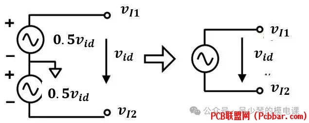

科学家们想出了一个办法,就是将单端信号改成差分信号(Differential Signal),也就是把输入端的两根线,一根作为正信号线,另一根作为负信号线,这两根线上的信号幅度相同,相位相反。这就是差模信号! m3 `# b, A4 I) Y' k5 E# n3 S
比如纯差分信号:- u: z% j4 v! c) r. W# i7 W9 o# j" V
& R! l+ t) O: t1 O4 v* I% C纯差分信号的内部构成和外部形式+ m# {% ~6 ^' c4 M6 l
一端是0.5vid,另一端是-0.5vid,就是一对差模信号: j% \- ]) P/ Z
2 T- \4 q2 w' I* y- l. T' o% S定义1:大小相等,方向相反的信号称为差模信号(Differential Mode Signal),用vd表示

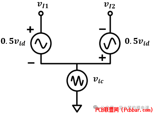

; [( k2 P" j* F* b% E在传输过程中,将两根信号线用双绞线的形式紧密缠绕在一起,在信号传输过程中,两根线受到的干扰是相同的,那么此时,差模信号就是待测的有用信号,两根线上幅度相同,方向也相同的信号就是干扰信号。% ~5 n$ W* R  c' s3 l  i1 n  p/ s
定义2:大小相等,方向也相同的信号称为共模信号(Common Mode Signal),用vc表示  Y; c# w: q+ Y; C7 o

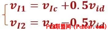

于是信号线中就既含有差模信号,有含有共模信号:
8 U5 m) K( r( z$ W- {& W2 r
; W1 n1 I7 o; E2 _
' N2 A# U; L) l$ S0 }$ Y) M5 V, X) o* Z
从中,可以得到以下表达式:
/ P5 |, }) g7 m' D* n
; \- I3 w  V8 o' I! u, X可知,共模信号实际上是两个信号的平均值7 W" |2 E4 o% `$ D

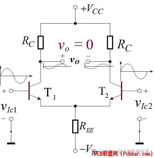

+ I2 [/ a, d' ~0 A0 C如何实现传输放大差模信号,抑制缩小共模信号?
7 M6 \7 [5 a; A2 X4 `% Z采用完全对称的电路形式,用双倍的元件使得两个输出端上共模信号也完全相同,实施减法后,就没有了共模信号
& `3 W" R9 S" r" r
$ ~: a$ U1 i2 A7 A7 \; p1 D
差分放大电路中最巧妙的地方是即使输出没有实施减法,也就是即使单端输出,共模信号也能被抑制,原因就在于两管公共射极的电阻REE
4 G! H$ U- q, ^* ^& a  n5 H9 N' z! ]8 b& p" g( \( h
9 b' t1 j% @  }7 H) r' a) |; o由于REE对差模信号和共模信号的不同表现,这才实现了差放对差模信号放大,对共模信号抑制的"伟大使命"????????~, _  _/ A6 U( a& n( ^2 K
$ u4 K' z3 o/ A) a/ _+ L/ s6 U而也正是由于这样的使命,差模分析是为了表征放大器的性能,而共模分析则是为了表征对干扰的抑制能力" `) `0 D- T6 K; X! D) C

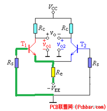

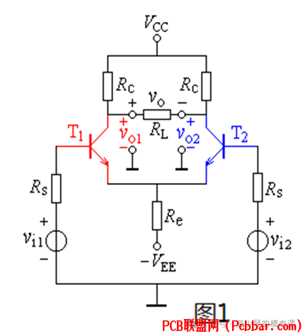

公共发射级带着Re的差放就叫做长尾式差分放大电路。这种差放的静态工作点突破口就是尾部这公共电阻。比如:/ A$ w6 h. |( D* _/ o7 n1 |' H
9 M. Z1 k9 d' ?4 k8 w静态时将输入vi1和vi2都接地了,因此重点看下图加粗的回路,列回路方程,得到IB就是静态的突破口。# x8 `0 W: c( g' \: Y2 Y) W
5 A- K+ t* v# u* v

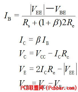

  K3 i$ ]" X6 q; f注意IE和IC近似相等,就不做区分,而且两管完全对称,求出一个就是求出两个管子的静态喽。直接出结果:8 O! ~* U' `6 \5 @" B4 X: x% W
6 H" C+ I8 F, p+ X1 K# O
  N2 [9 i1 @; d- x- l' L, l
当然上图中发射极的电位还可以用下面式子:( T8 q6 `  j3 Y: j, F
. W2 ^- y! E& b- y' H?9 v* C% g0 O% l% K6 A5 Y

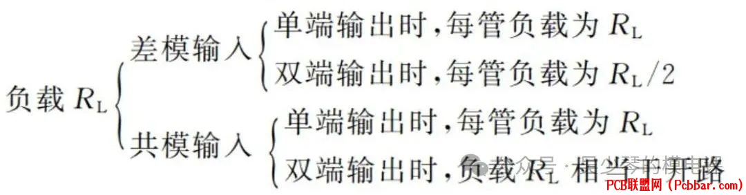

对负载RL的处理2 K- z2 B- v7 d: g; R- c% d. G

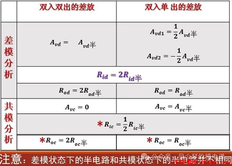

! f& r3 o; G; R% | 差放的交流分析最重要的是记住各技术指标和半个电路的关系 。
4 S: o5 b( T0 |, b* G$ |2 C$ T: l
5 l3 A  N6 L# p, @8 E
' s3 G3 E+ X1 Z! H
有了上面的魔法表格,差模分析和共模分析的关键就变成半电路的绘制了。拿前面的 图 1练练手吧?(?????)?
& W' N4 ]  t9 J1 ]8 h  G# b图1电路差模分析的半电路如下:7 T. Z4 U7 K& I8 j  ?
2 F: p/ v; q3 P) P4 x1 x
利用表格中的关系,得到差模技术指标:1 p/ q1 U7 h: W8 j3 ]/ B
/ o& F2 A  K0 y7 y( y; f" z
; W  g3 h& p' b: t; g! |  v: }: h  a图1电路共模分析时的半个电路如下:
