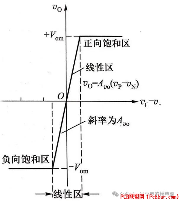

运放电压传输特性
  W$ v" c+ U% u8 }, U5 H
8 S2 |  T) i% z8 Z9 e: z3 U8 K
6 G( i# b+ Y% ?" O运放的输出电压和输入电压的关系曲线如下:
" q' P7 [& Y# }( D2 ]4 V" i6 W; m8 u
! f" v. e* @' ^' i6 f& w& y) U由于运放的电压增益非常大,理想运放可以看成无穷大,因此,运放的线性区非常窄,一般只有几十微伏。只有当运放引入负反馈,才能处于线性区。
9 @  s+ o1 V! Z. R0 j
! J) ?  R; l* Z$ A, O线性区
# }0 n4 d. [8 s' e9 u, ?OP Amp
6 s# |9 O1 ?, I: p! Q( G6 d6 U条件:运放处于负反馈状态下
) a7 e3 I, N! _) A" S特性:虚短虚断, Y- w. C. z. L6 D- r7 Y2 Y
4 h% l8 F4 z+ Y4 m5 [0 A8 ^" b应用:实现各种运算电路
; x3 }& V+ `3 Y8 l8 }9 B8 `+ i& C/ C
) _7 ?, K4 ?. Z非线性区
. }& d8 Z. ^% |0 |% cOP Amp
! e- W# g6 F  O/ H: J; v; F条件:运放处于开环或者正反馈状态下
* M/ p" n. k3 c2 h特性:虚断,输出为正饱和值或负饱和值) ~: J" k, g: F* T" ]9 m8 i' a6 J$ Y
0 e: F3 A6 o) T
应用:各种电压比较器( `% W/ u7 x# m* S0 D  N( ^

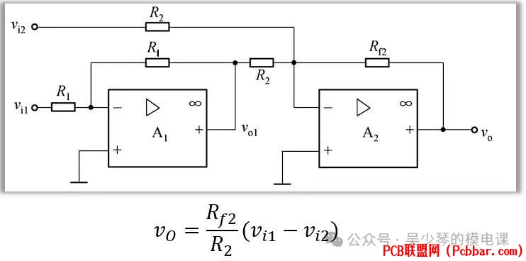

6 }4 Y5 [0 Y" Z8 O用其中一个信号反相后,再和另一个求和,就构成减法电路:
& }# I# V$ m! D. D
+ D& p* @) k6 {1 {

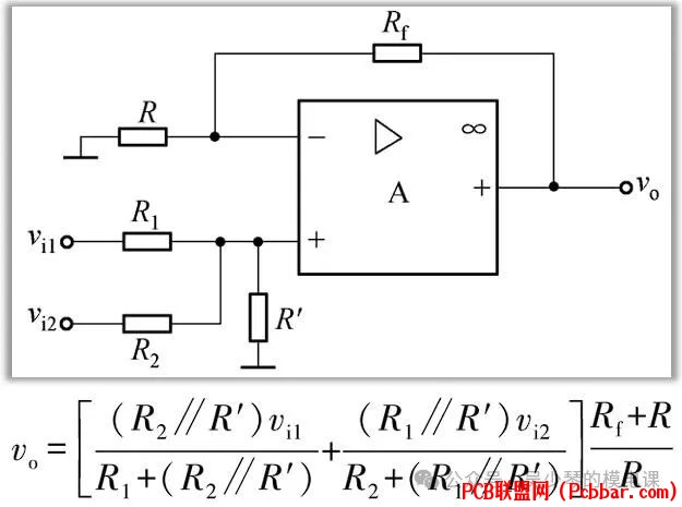

若将两个信号分别加到运放的同相端和反相端,也构成减法电路:
' g  V9 Y) r" P9 k0 O
% n' s, Q1 R. h2 Q& Y, g# O4 X

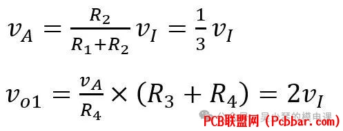

??例1?? 设运放为理想运放,电路如图1(a)所示,输入信号的波形如图1(b)所示,写出vo1与vi的关系式,并画出vo1的波形) a2 F) |( ]% J: j+ Z, ~, k
* P9 n' Y! v; g  e% ]9 \图1(a)
, v) a; ^' n+ v$ Z* j% B
! d* C& T7 F  S' ]
图1(b)
7 Y5 [2 \; V" }4 ?3 y: ~% A5 h
思路解析
' I  _- s6 G( Q" X这是去年2学分模电的期末考试题哦??! t4 o4 B) M  j6 F* J
图1电路的运放接入了负反馈,于是可以使用虚断和虚短特性。A点的电压和同相端相同,同相端电压就是输入信号在R2上的分压(i+=0)。而由于i-=0,于是R3的电流和R4的电流相同,从而得到输出电压2 ~0 V% J1 J+ n$ J& \7 T: u
# L. `$ D6 k5 e- A" M3 U解:
1 n  e* {2 A8 X/ R: vanswer
! g6 c$ s6 c( k; [2 o9 O
# K% X# G& M5 A
  Q: r8 ]9 D# c7 S  |: m& M+ S1 o  Y- c8 u% h
