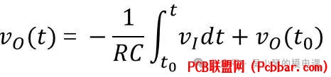

0 L: }, d3 t9 c3 `/ f03
* f( m" D% N+ ]. X在实际分析时,如果初始to时刻输出电压为vo(to),则t时刻的输出电压为:
& f" E# Y3 s2 h1 E5 `

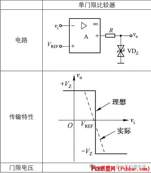

重点三  电压比较器3 V+ P2 @! _1 @: F
+ N9 E( X# [+ l% }) X+ r
- q# z+ _2 ?9 |5 o1 x, J
电压比较器用来对两个输入电压进行比较,并根据比较结果输出高电平或低电平,如果输出端接有稳压二极管,则输出电压的幅值和稳压二极管有关。
+ G4 E1 B% e6 F2 D! `4 C常用的几种比较器通过下面的表格给大家作个总结。4 J9 l7 o& a. B3 e. s

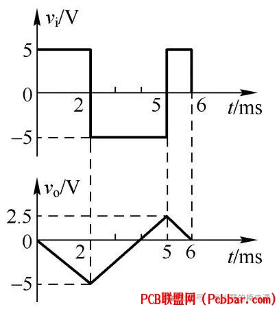

5 {0 @( A& {* |4 q9 {积分电路如下左图所示,若输入如下右图所示的波形,试绘制相应的输出电压波形。已知:R1=R2=10kΩ,C=0.2μF,电容C上的初始电压Vc(0)=0。
) m- v; F: M. Z# H' R( u
2 E0 w# v: g  Y% J& j
7 Z) J' p4 b% F
- @* j9 ]* Y/ {/ z) ^1 Z6 k- p分析+求解
0 E1 o. g4 \% }
- W/ Z  i- o' T3 C
这就是一个最基本的积分电路,只是输入信号是一个不完全规则的矩形波,需要分段分析,还有注意时间轴的单位是毫秒哦??
& }: _+ g% G1 m6 Q5 @& Y: n, k) Y输出电压和输入电压的关系式为:
: x' M1 _  P$ q$ w* K
# c7 K" Y, E! h4 j7 n由上面分析可以画出下面波形:
